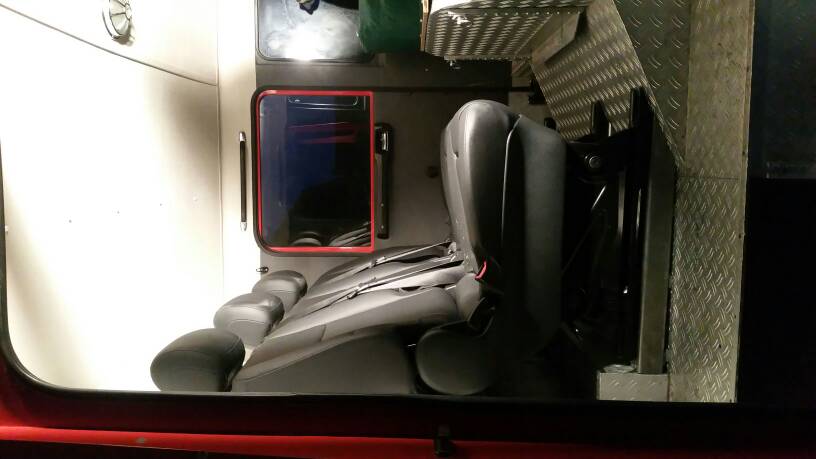

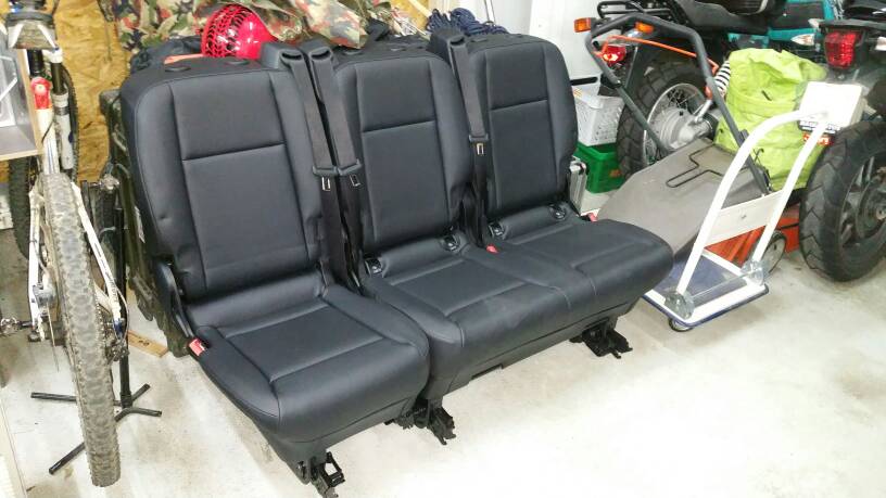

Da hab ich auch lange studiert. Wir haben nun eine 3er Sitzbank aus einem MB Vito verbaut. Einzel klappbare Rückenlehnen und integrierte Gurte.

Hey, Danke für die Antwort, kannst du mir vielleicht ein Bild schicken?

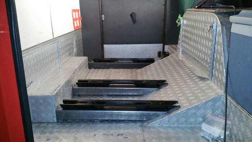

... hier noch die Fotos. Zwischen den Schienen kommt noch Akustikmatte und Iso und oben dann eine wasserfeste Platte. Seitlich noch wasserdicht abschliessen und gut ist ;-)
