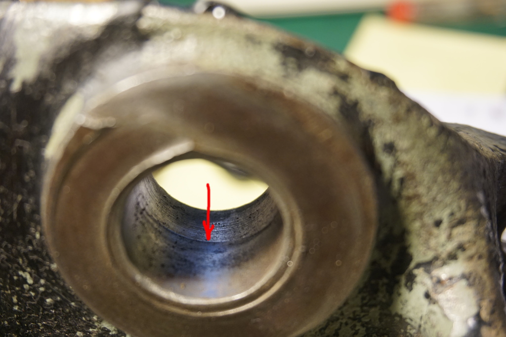

Kommando zurück! Da ist doch keine Buchse drin. Das sah nur so komisch aus. Das Teil ist ab. Ich hab den ganzen Nachmittag gebraucht - nicht lachen, ich hab sowas ja noch nie gemacht. Die Nieten gingen ziemlich schwer raus, trotz anbohren. Die Mittte zu treffen ist nicht leicht, man verschätzt sich an Nietkopf. Abfelxen kann man die Köpfe nicht gescheit ein bisschen, weil der Sitz der Köpfe tiefergelegt ist . Bis auf eine kosmetische Scharte im Federbock hab ich es schadlos hinbekommen.
Nun zum Schaden: die äußere Bohrung ist leicht angegriffen, man sieht Spuren an der Lochwand: Die innere Bohrung ist ganz ordentlich ausgeschlagen. Es hat sich ein Absatz in den Bohrung gebildet (Pfeil auf dem Photo), Dort endet der Bolzen - die Bohrung ist ein Stück länger. Ich sag mal, mindestens 3/10 laut Schieblehre. Auf dem Bild sieht man auch die komische Kante an der Öffnung der Bohrung. Das habe ich zuerst für eine eingepreßte Buchse gehalten. Es ist aber eine Fräskante. Tja, wie repariert man das ganze? Bei meinem vorderen Federbock hab ich einen Übermaßbolzen fertigen und in das Gehänge und die Federbuchse einpassen lassen. Da war das kein Problem, weil die Federbuchse mehr Wandstärke hat. Hier sind es nur 2,5mm, also viel Aufbohren kann man die nicht.

Federbock aufbohren Buchse mit leichtem Übermaß und dann einschrupfen. Fertig. Selbst wenn du die Buchse mit Wurfpassung machst, wo soll sie hin.
- Beiträge: 1487
- Registriert: 2006-10-09 19:43:22
- Wohnort: Rosenheim
Re: Federbock ausgeschlagen - was mit den Nieten machen?
Sie könnte Richtung Rahmen wandern (da sind einige Millimeter Platz) oder sich drehen, also einschrumpfen muß man das wohl schon.
Die Federbolzen hat 25mm, die Bohrung ist ca 10mm breit. Was sind denn da sinnvolle Werte für Außendurchmesser und Übermaß?

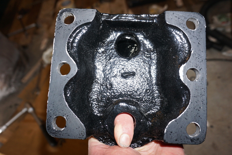

Ich wollte mal einen Update geben.

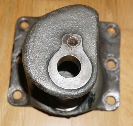

Ich habe einen Ersatzfederbock auftreiben können, NOS, aber mit deutlichen Lagerspuren. Der meiste Rost ist nur kosmetisch. Natürlich gab es auch Rost in der Bolzenbohrung, aber mit feinem Schleifpapier (P400) ließ sich der entfernen - Rostnarben sind nicht zu sehen. Ich hoffe mal, daß der Korrosionsteufel sich nicht doch noch was böses für mich ausgedacht hat ...
Der neue Federbock muß aber erst mal montiert werden. Das Werkstatthandbuch meint, man kann Niete durch Paßschrauben M12 ersetzen. Die Idee ist wohl, daß der 13er Schaft am besten in ein 12-er-Nietenloch geht. Schließlich ist das auch 13. Pustekuchen! Die Nietlöcher waren bei mir saumäßig gebohrt und unrund von 13,2 bis fast 14. Den ausgetriebenen Nieten sieht man es deutlich an. Was also tun? M12er-Paßschraube in den Löchern macht m.E. keinen Sinn. Da der Zureiber für den Hausgebrauch noch nicht erfunden wurde, habe ich Schrauben M14 ins Auge gefaßt. Da gibt es Rahmenschrauben für den Fahrzeugbau mit Sperrverzahnung in 10.9. Die längeren Exemplare haben einen Schaft, der bei einer M14x1,5x60 noch weit in den Querträger reicht. Außerdem bekommt man mit M14-Feingewindeschrauben eine fast doppelt so hohe Vorspannkraft wie bei M12er Paßschrauben.
Ja, ich weiß, da gibt es das Thema Passung und Formschluß. Nur schreibt erstens das Werkstatthanbuch nichts von Passung und zweitens hatte schon der NOS-Federbock Löcher mit ca. 13,15. Soviel zum Thema Passung H7. Das werden die wohl beim Schreiben des Werkstatthandbuchs auch gewußt haben. Wird schon alles passen! (Ja, das ist Pfeifen im Wald..)

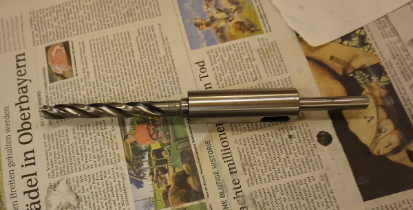

Für das Aufbohren der Löcher habe ich mir bei ebay günstig einen 14mm-Aufbohrer mit MK2-Aufnahme besorgt (gibt es nicht anders). Das ist ein dreischneidiger Bohrer, der sich nicht so schnell verhakt wie ein normaler zweischneidiger Spiralbohrer.
Der Tipp kam von Thomas, dem ich an dieser Stelle für seine Hilfe und noch für viele weitere Tipps danken möchte.

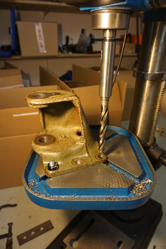

Den Federbock habe ich an meiner Säulenbohrmaschine aufgeboht. Das ging super! Da der Federbock so groß ist, mußte ich mir eine MK2-Verlängerungshülse besorgen (gibt es für ein paar Euro:

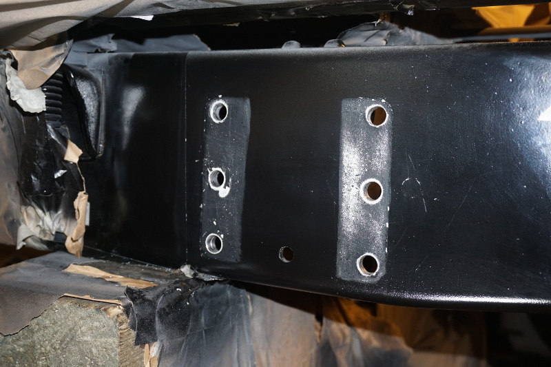

Dann war das Problem mit den Löchern im Rahmen. Da mußte die Handbohrmaschine ran. Da die keine MK2-Aufnahme hat, hab ich im Netz einen MK2-Zylinderadapter gesucht. Und tatsächlich bietet eine Firma in Luxenburg sowas für 9 Euro.
Trotz Aufbohrer ging es mit der Hand nicht gar so schön und es hat ein paar Mal richtig gezwickt. Ja, meine neue Fein hat ein ordentliches Drehmoment, sieht man der kompakten Maschine nicht an! Schuld waren sicher auch die total vergurkten Nietlöcher und die ungünstigen Platzverhältnisse. Geschafft habe ich es dann doch.
Dann kam natürlich das nächste Problem: das Lochbild des neuen Bocks hat nicht 100% zum Rahmen gepaßt. Zum Glück war der Versatz nur sehr gering. Den Federbock probemontiert und in drei Löcher nochmal kurz mit dem Bohrer reingefahren und jetzt sitzen alle saugend .

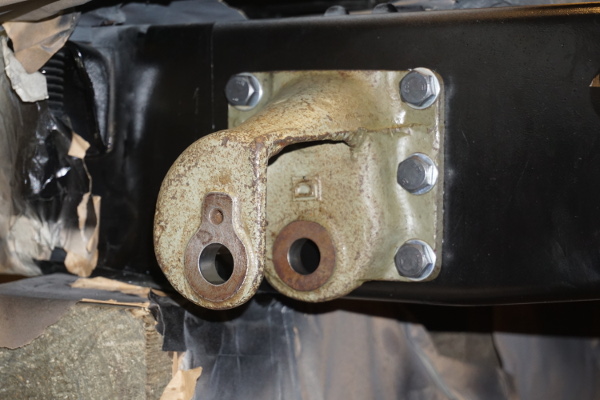

Hier ist der neue Federbock schon mal probemontiert: Die Schrauben sind noch nicht die endgültigen, sondern normale M14x80 mit viel zu langem Schaft. Aber für die Anprobe hat es gereicht:
Jetzt hoffe ich mal, daß alles gut wird ...

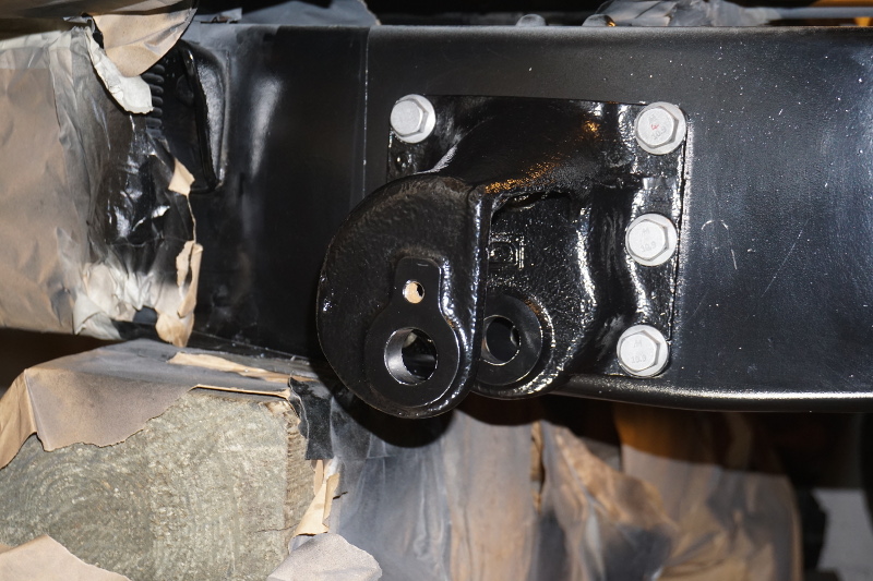

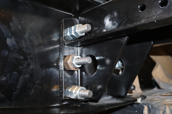

So, der Federbock ist wieder montiert. Weil er Lagerspuren hatte, hab ich den Federbock zunächst gründlich sandgestrahlt. In Hohenbrunn gibt es eine Firma mit Selbststrahlkabinen - da kostet die Stunde 30 Euro und die liegt sogar auf meinem Arbeitsweg. Nach nur 5 Minuten mit feinem Korund war der Federbock perfekt lack- und rostfrei.
Die Anlageflächen am Rahmen und am Federbock habe ich nur dünn lackiert (jeweils nur ein Spritzgang EP-Grundierung und PUR-Chassislack anstelle der üblichen 3 Spritzgänge) und vor der Montage nochmals alles gründlich entfettet und mit P180 angeschliffen, um die Oberflächenrauhigkeit zu erhöhen. Sieht dann so aus: Und dann konnte ich den Federbock endlich montieren. Wegen der Schrauben habe noch ich länger rumüberlegt. Sechskant-Normschrauben habe ich letztendlich verworfen, weil damit die Grenzflächenpressung weit überschritten worden wäre. Die ist bei ST37 490N/mm^2 und bei Normschrauben hätten sich ca. 800 N/mm^2 ergeben. Daher habe mich doch für die Rahmenschrauben M14x1,5 in 10.9 von Würth entschieden. Die haben einen Flaschdurchmesser von 27,5 - das paßt genau in die Anlageflächen am Federbock. Damit ergibt sich eine Flächenpressung von ca. 200 N/mm^2. Des weiteren haben die Schrauben und Muttern eine Verrippung, die ein sebstständiges Lösen nahezu ausschließen.
Vor dem endgülten Anziehen der Muttern habe ich die Bohrungen noch mit Brantho Korrux eingepinselt - ich hätte zwar lieber EP-Grundierung verwendet, aber dafür ist es viel zu kalt. Angezogen habe ich die Muttern mit 200Nm (das ist der Wert für mu = 0.12). Nun hoffe ich, daß das ganze hält. An dieser Stelle möchte ich nochmals Thomas und Horst ganz herzlich für ihren Rat danken!
