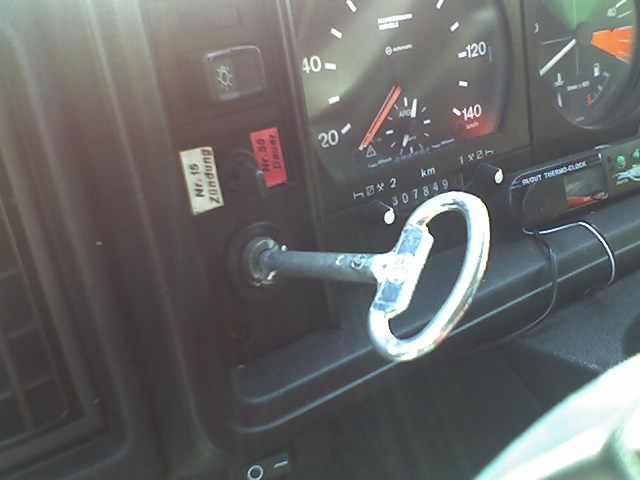

Der Kaltstartzug geht doch leicht "raus".
Einfach bei einem (doppelbart) Schaltschrankschlüssel die Bohrung etwas aufbohren (Ø hab ich vergessen), die beiden Nasen etwas abfeilen, fertig ist der passende Schlüssel
http://www.lt-harry.de/Werkzeuge/KSB%20(3).jpg
Gruß @Harry
