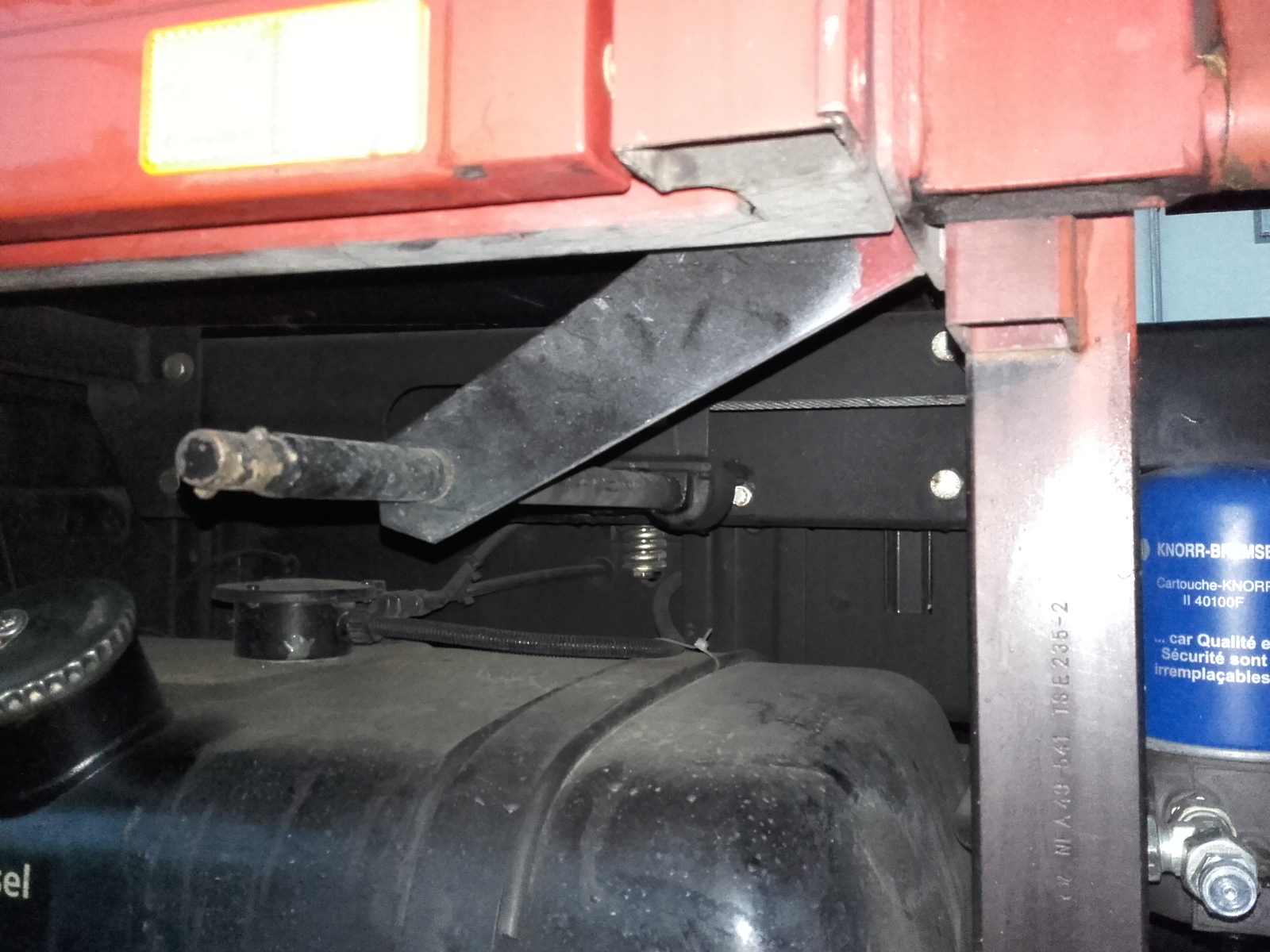

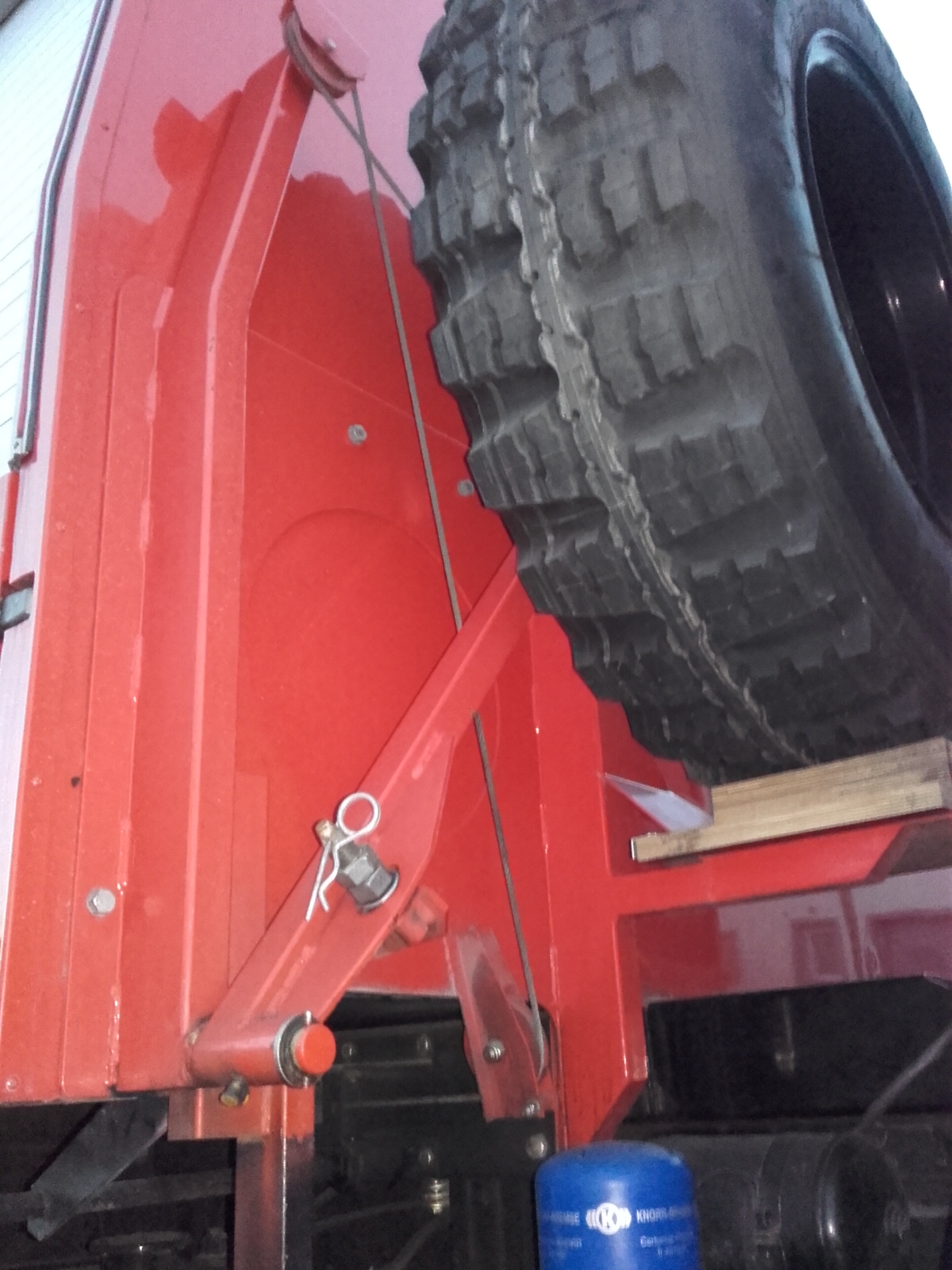

Hallo!
Da bei meinem RW ja die Reserveradhalterung fehlt wollt ich mal horchen, ob jemand Bilder/Detailaufnahmen der originalen Halterung und der Mechanik dahinter hat.

Re: MAN 8.136 FAE Reserveradhalter
#2 Beitrag von berti » 2016-12-01 20:04:50

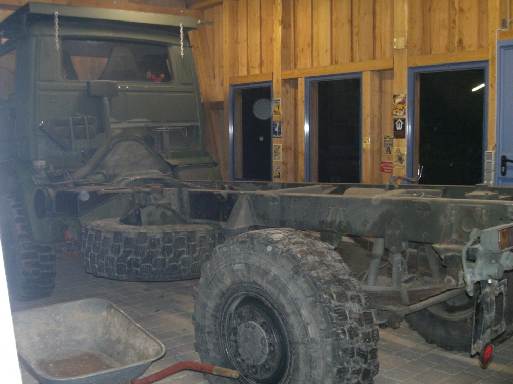

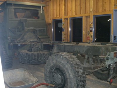

Servus Martin
Hab noch was gefunden!!
Grüße Berti
#3 Beitrag von BernieS » 2016-12-01 22:45:29

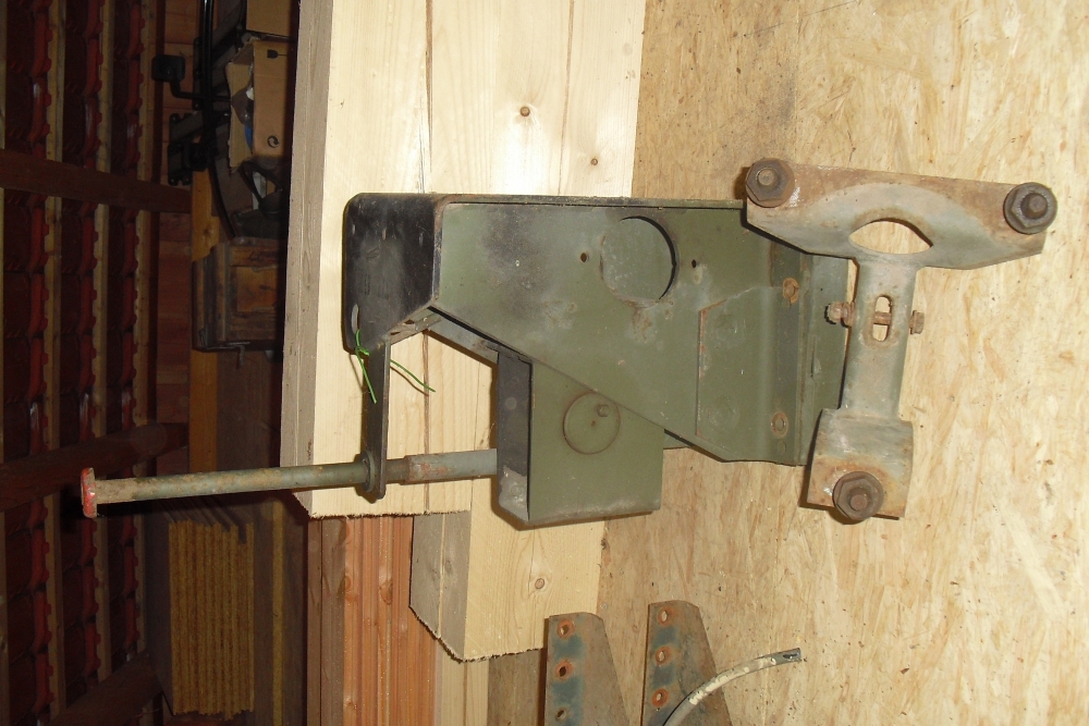

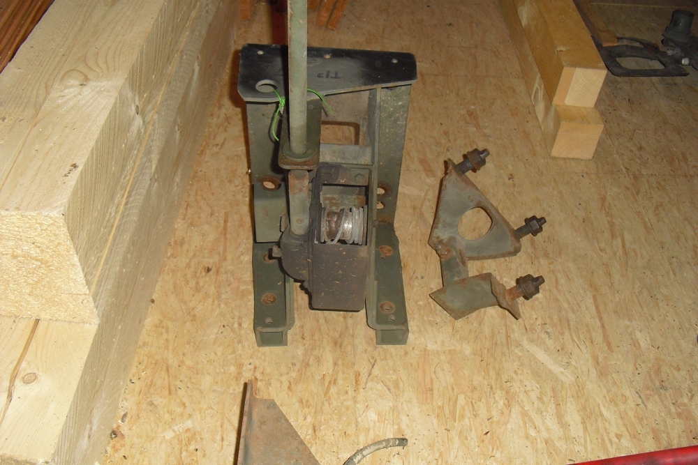

Ich habe den ganzen Mechanismus (seitliches Klappen hinter Fahrershaus) noch rumliegen - brauche ich nicht mehr, kannst du habe - geht sonst zum Alteisen.
Bis auf die Winde - die will ich evt. für den Heckträger "ertüchtigen", die Umlenker habe ich noch nicht abgeflext...
Bei Interesse einfach melden - Raum Rosenheim.
Bernie
#4 Beitrag von tirolerl200 » 2016-12-03 11:21:03
Gerne! Das ist ja cool!
Hast ne PM!
#5 Beitrag von tirolerl200 » 2016-12-03 11:26:41
Danke für die Bilder!
Aber ich wollte das hinter dem Fahrerhaus realisieren.
An den Rahmen soll der Tank, und dort ist ja auch der Hydrauliktank.
lg
#6 Beitrag von Unimuck » 2016-12-03 14:43:51

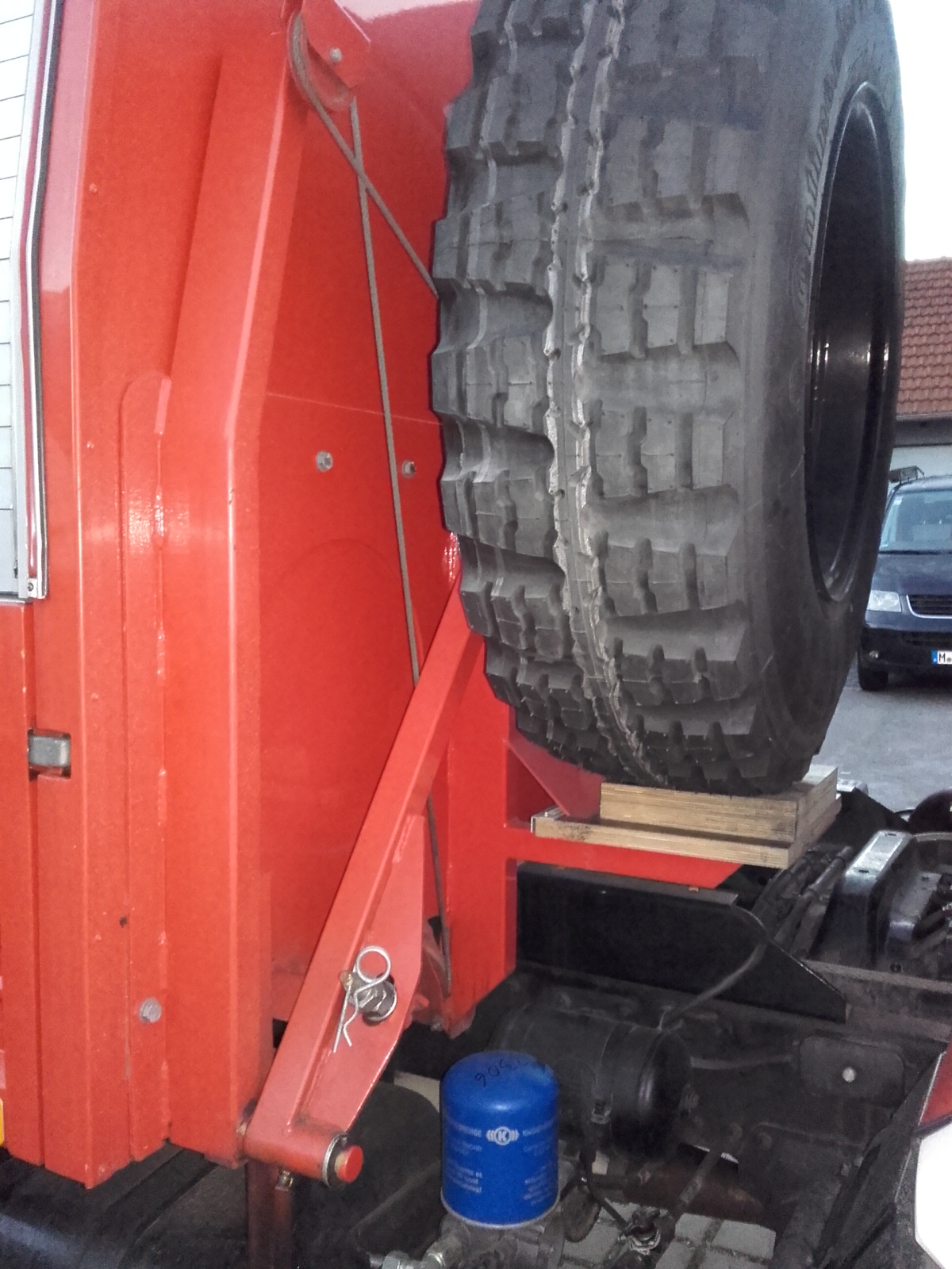

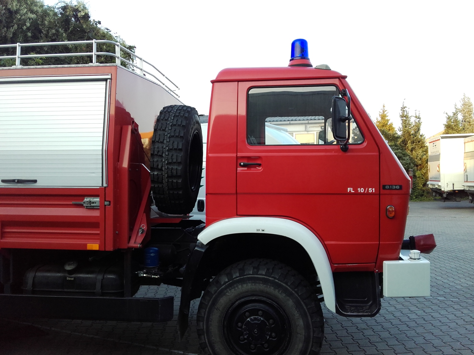

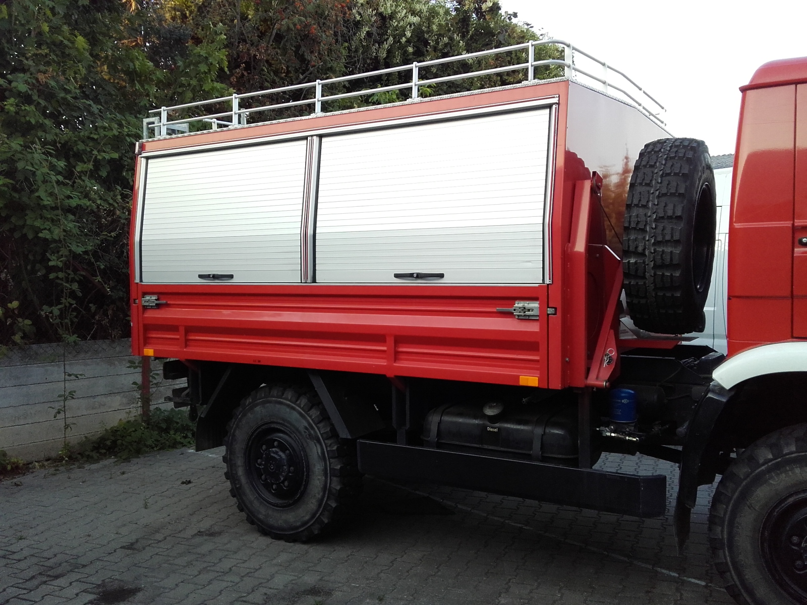

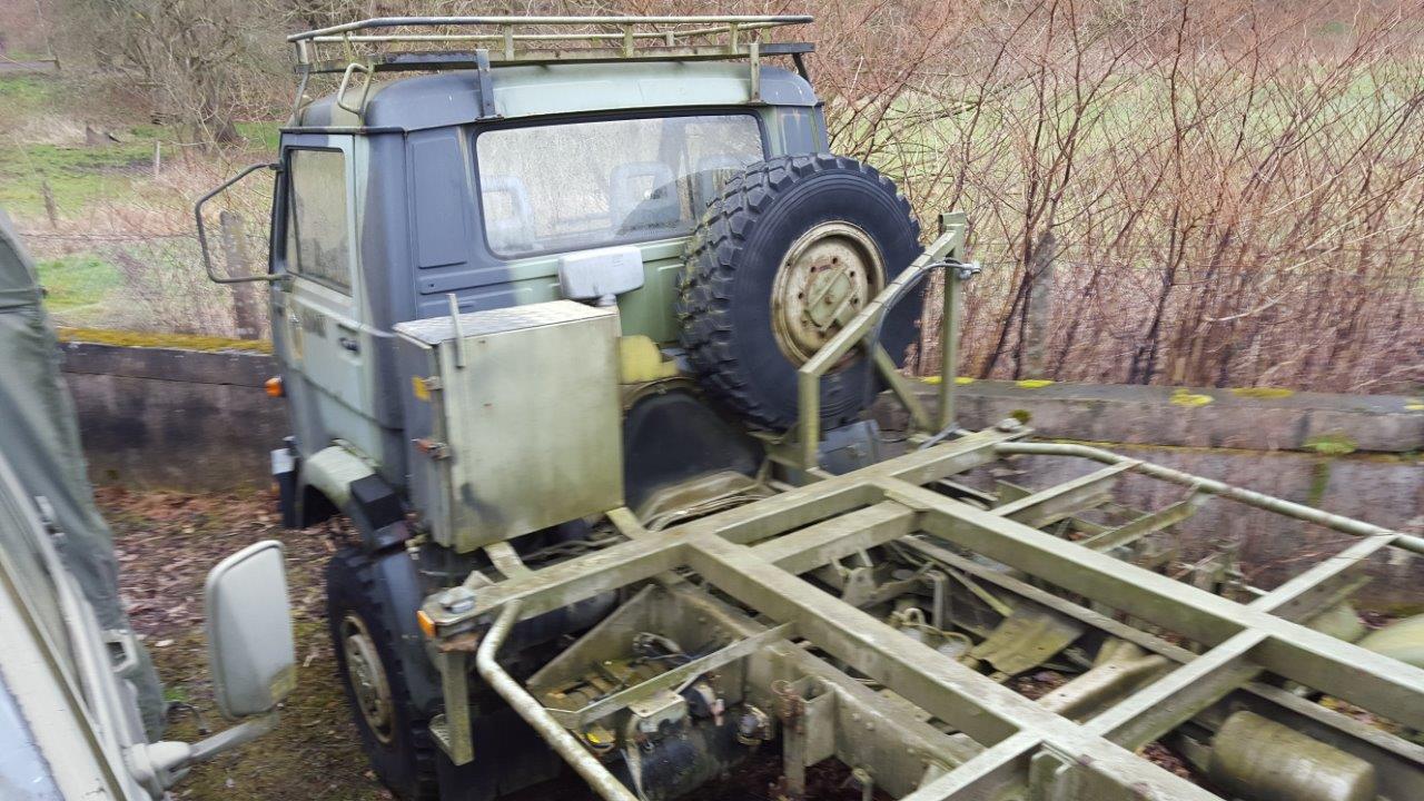

am originalen FAE 8.150 mit Wechselaufbau wurde dies so wie auf dem nachfolgenden Bild realisiert.
MAN Wechselaufbau
MAN Wechselaufbau
Gruß Hartmut
#7 Beitrag von chabbes » 2016-12-04 23:28:38

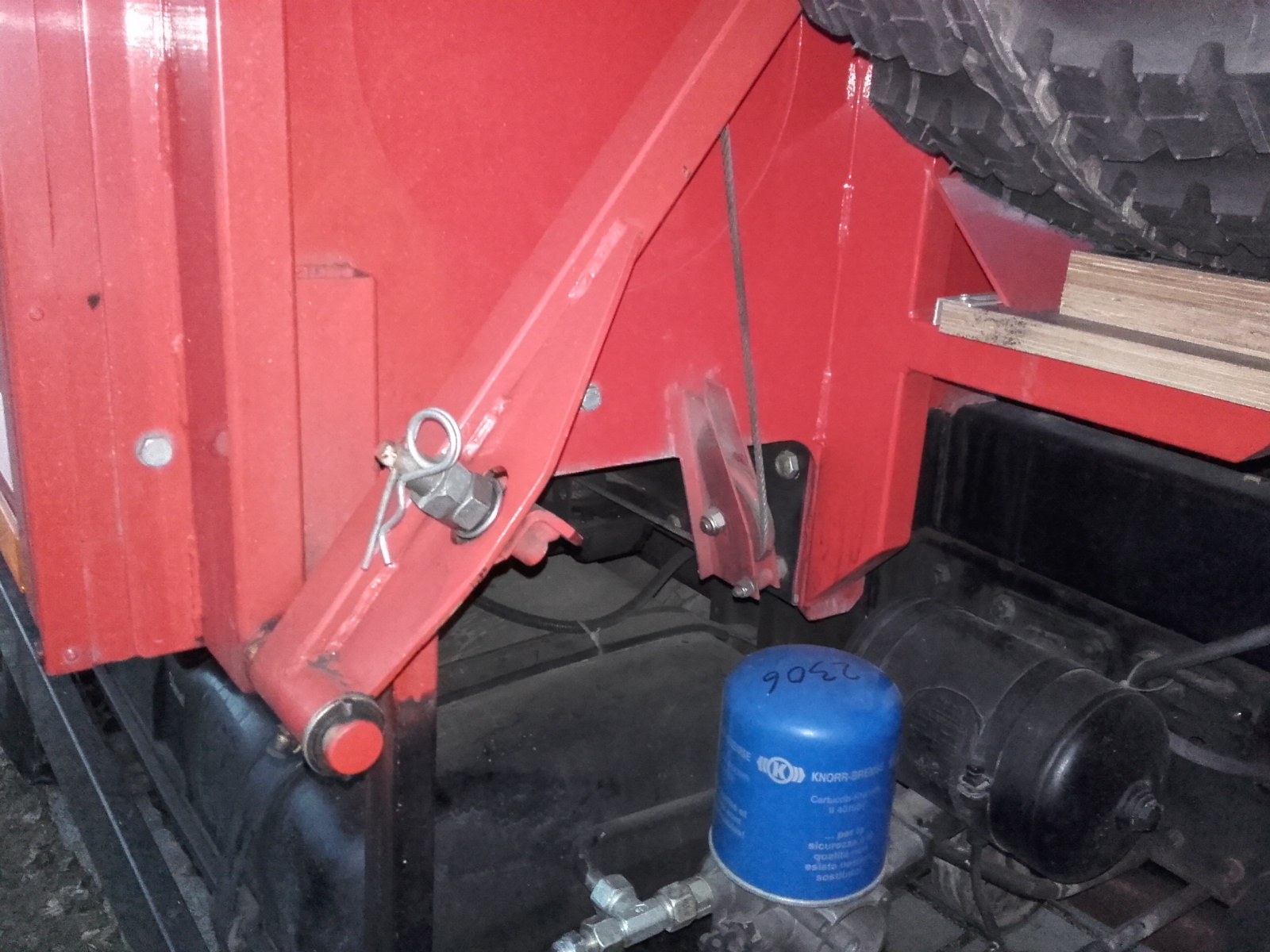

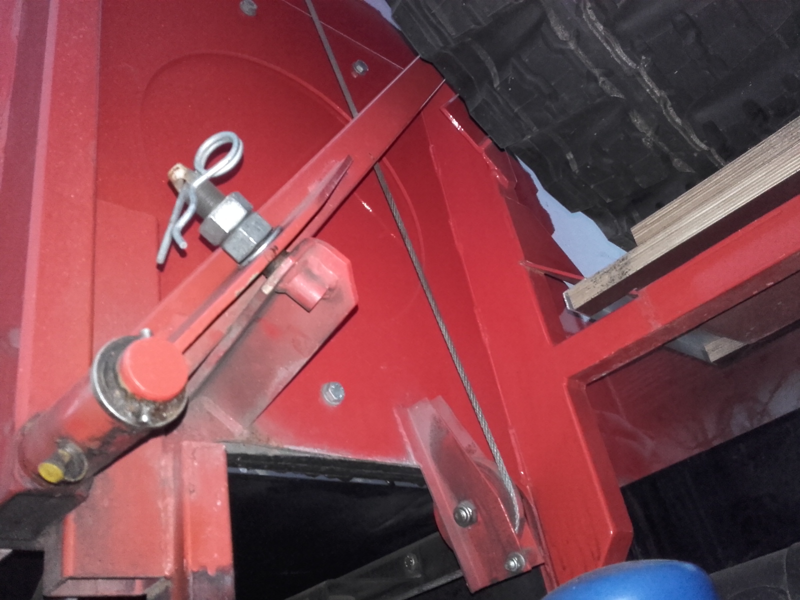

hier von der anderen Seite gesehen, Detailfotos kann ich Dir am WE gerne machen...
chabbes

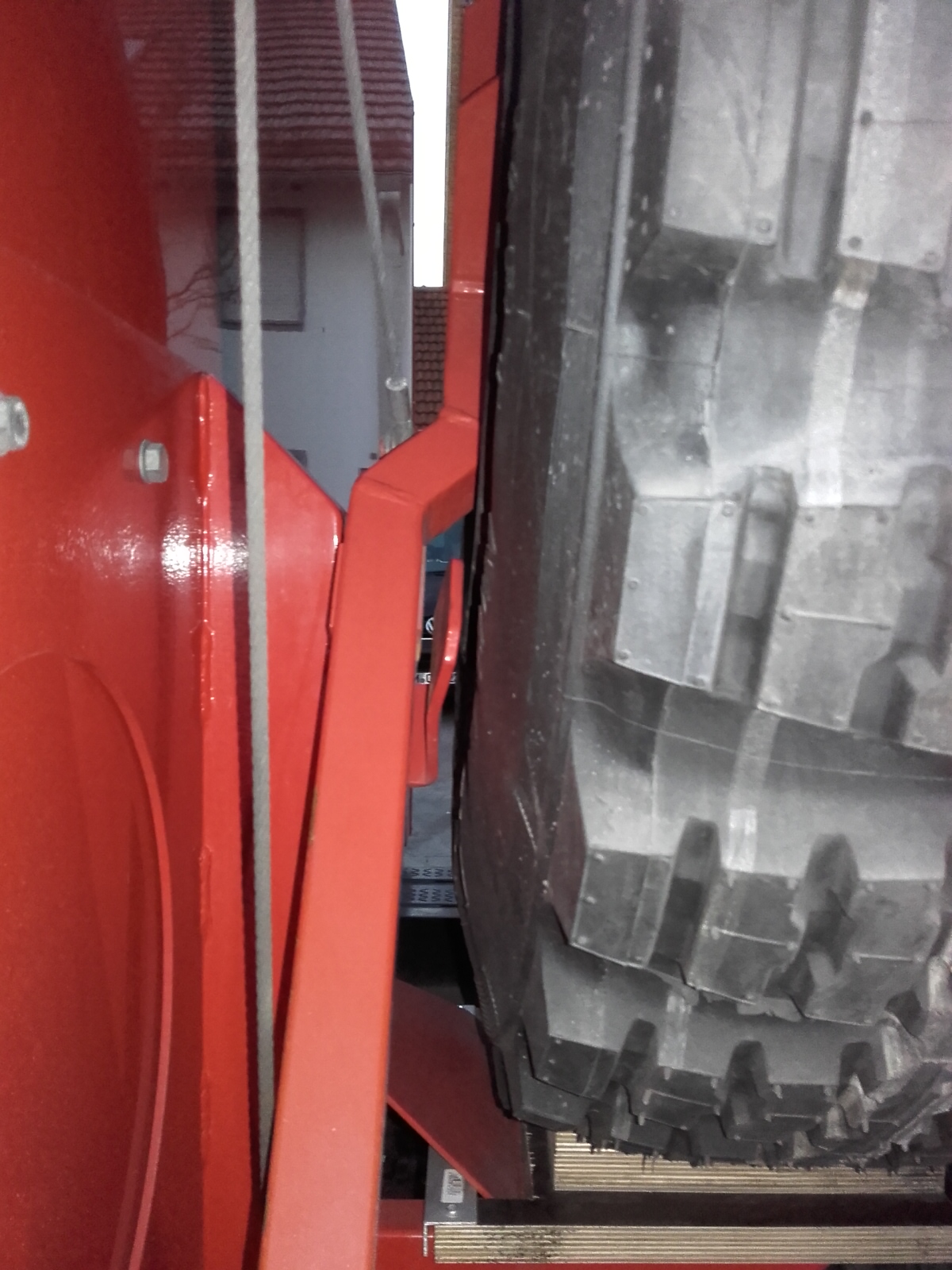

#9 Beitrag von chabbes » 2016-12-09 11:53:07

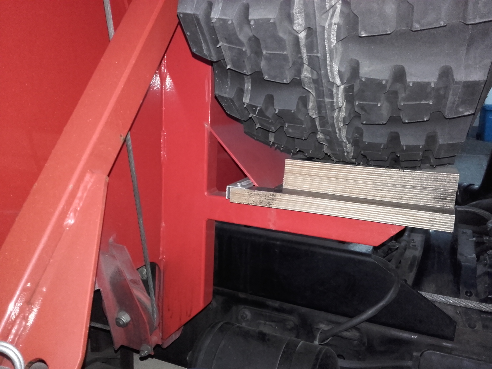

anbei ein paar Bilder im Detail.
Chabbes
#10 Beitrag von tirolerl200 » 2016-12-10 10:54:11
Danke!
Hilft mir sehr weiter!
Dann werd i mal schauen was i aus den Teilen, die ich bekomme, bauen kann.
