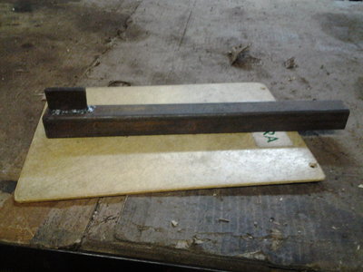

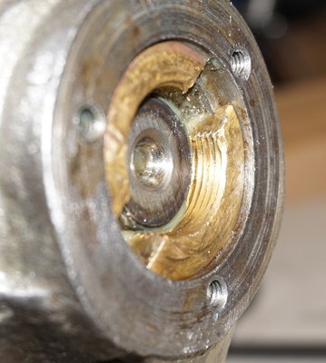

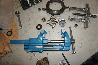

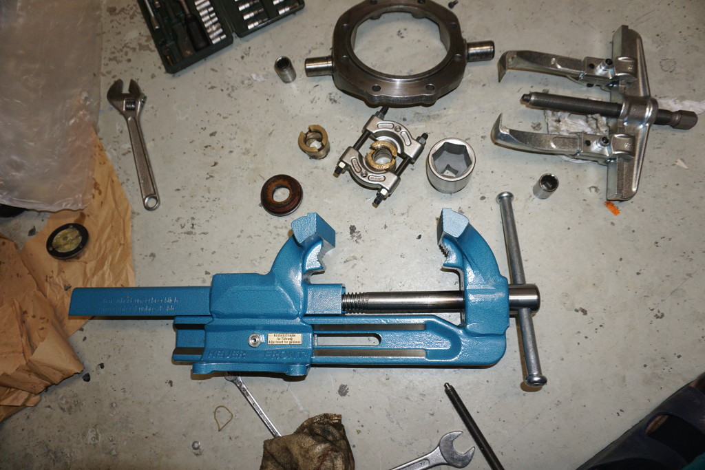

Oh mei, was für ein Kampf. Aber jetzt sind die Buchsen gezogen.
Also, bei dem Gewinde der unteren Buchse war nichts zu machen, das war total verdengelt. Ich habe versucht mit einem Dreikantschaber den obersten Gewindegang abzuschälen, aber auch die tieferen Gänge waren deformiert. Nach dem Ausbau hat man gesehen, daß die ganze Buchse oben vom Eintreiben deformiert ist. Die Buchse bau ich in keinem Fall mehr ein.
Ich habe aber nicht aufgegeben. Einen großen Schraubstock und eine 50er Nuß genommen und mit aller Gewalt konnte ich damit die Buchse so weit zurückdrücken, bis er in der Bohrung in der Achsfaust eben war. Das reicht aber nicht zum Rausnehmen des Tragrings. Also habe ich ein Trennmesser und einen kräftigen 2-Arm-Abzieher genommen und damit konnte ich die Buchse komplett rausziehen. Die Buchse saß wirklich richtig fest, wie ich bereits vermutet habe.
Die obere Buchse ging ganz leicht. Polradabzieher eingedreht und im Nu war sie draußen.

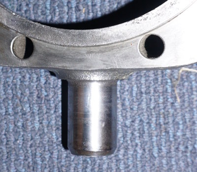

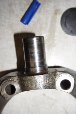

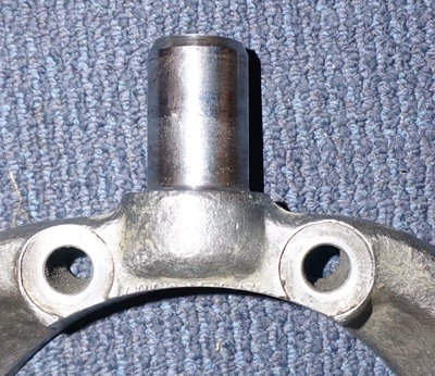

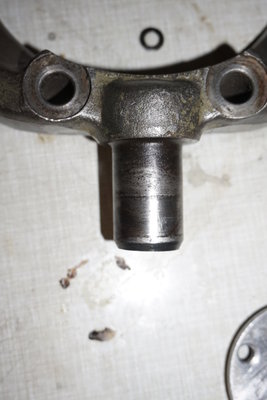

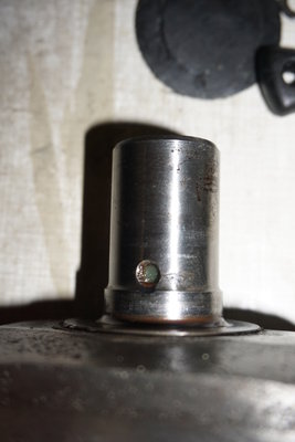

Nun zum Zustand der Bolzen des Tragrings. Der obere Bolzen sieht natürlich noch gut aus (siehe Bilder). Beim unteren Bolzen weiß ich es nicht. Es ist nichts spürbar eingelaufen, aber neu sieht anders aus. Da bin ich überfragt, ob ich was machen soll.

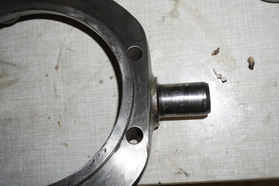

Ich habe jetzt mal die Bolzen mit 1200er Schleifpapier poliert. Der untere Bolzen sieht natürlich nicht wie neu aus. Man spürt jedenfalls keine Einflaufspuren, lediglich eine stellenweise nicht perfekte Oberfläche. Ich hoffe, der Bolzen geht trotzdem.
Den Tragring auf der anderen Seite habe ich auch ausgebaut. Die Buchsen ließen sich problemlos ziehen, hat keine 5 Minuten gedauert bis der Ring raus war Da sieht alles bestens aus.
