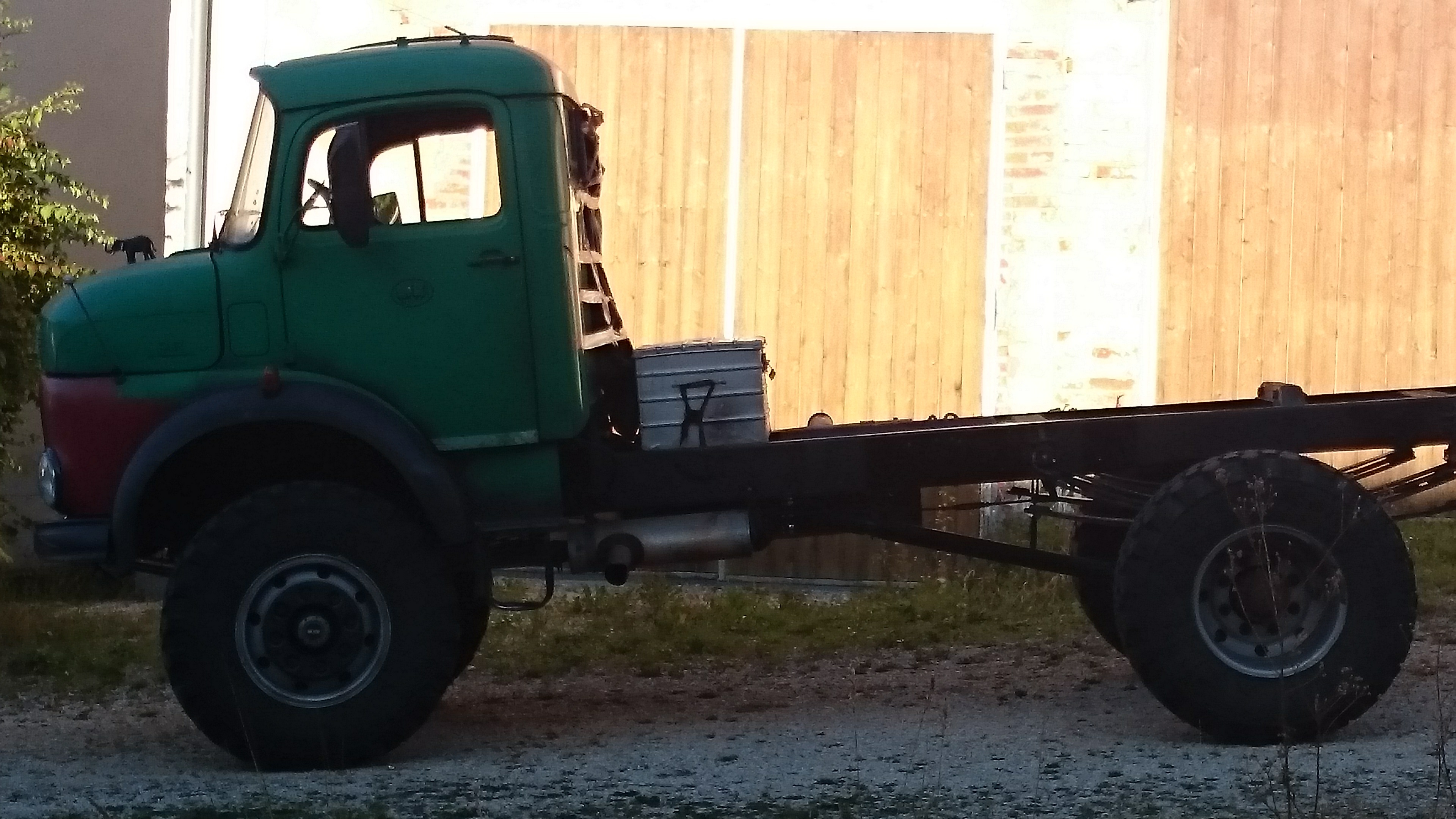

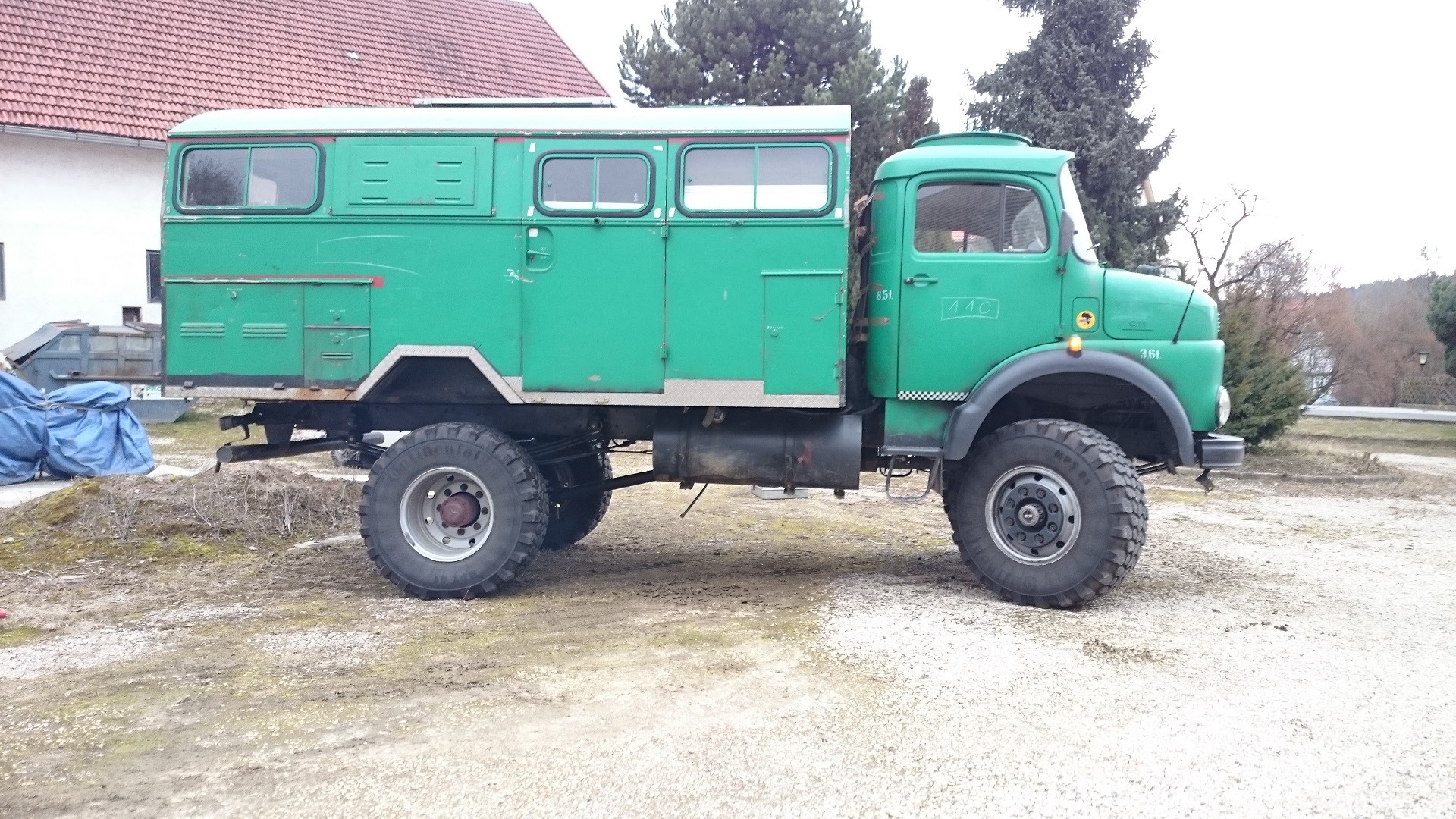

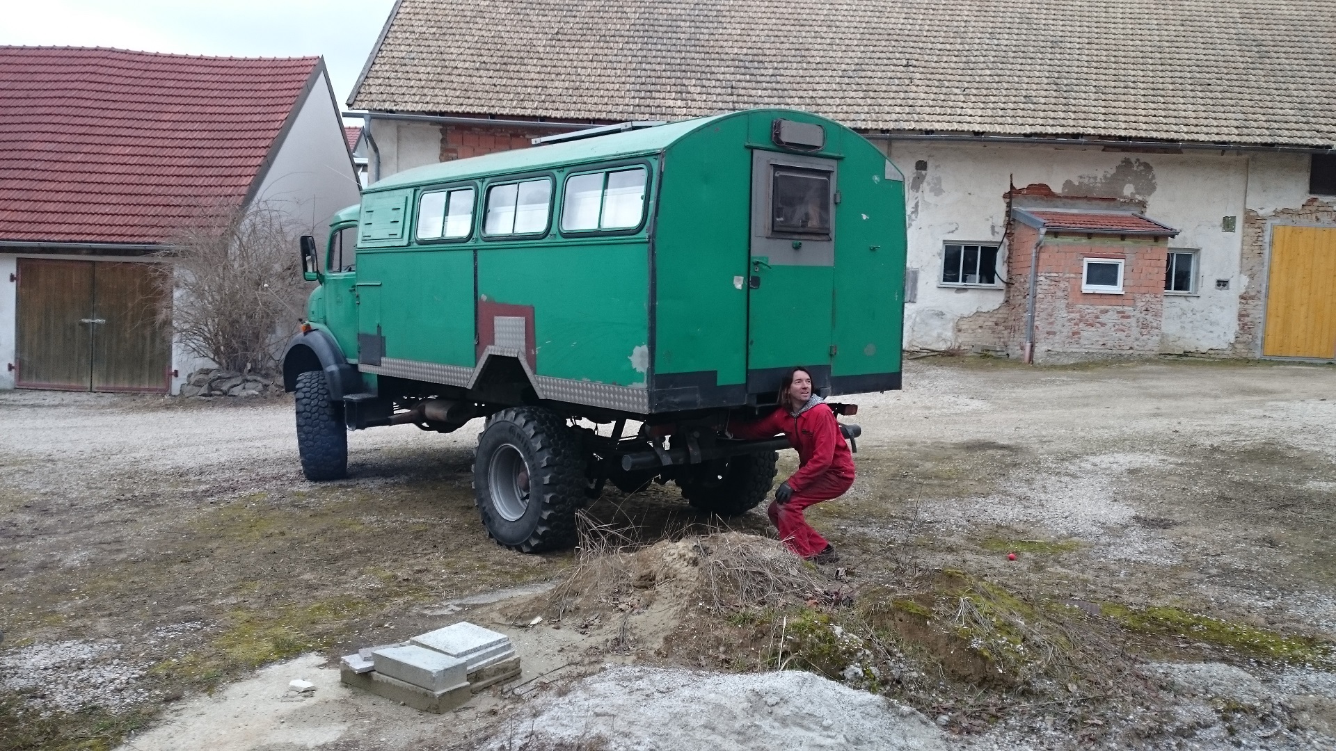

Re: Höherlegung + Parabelfedern
so...mal einen ersten Eindruck...
Moin Roman,
was ist den das für ein sportlicher Auspufftopf? Unimog?
Genau so einen Such ich weil meiner immer auf den Dünen aufditscht.
Ist der laut?
Freddy
Ist der laut?
Freddy

Hi Freddy,
ja, das ist ein Mog-Puff den gibt es in versch. Varianten und sogar noch kleiner...
Laut?
... nun das liegt im Ohr des Genießenden...ich würde sagen kernig...
ist aber mittels Dreieckfenster einstellbar...!...also Innen meine ich...
hat die letzten 7 Jahre keine Delle abbekommen...
Grüße Roman
Kernig ist OK, hast du einen Turbo oder Sauger?
Weißt du noch von welchem Mog der stammt? Sitzt der vor oder unter dem Rahmen?
Freddy
Freddy
Motor ist ein OM 352 A+
Der Puff hat 90 mm Rohranschlüsse und sitzt bei mir "halb" unter dem Rahmen.
Anbringen kannst Du ihn nach Belieben... ursprünglich gehört er wohl an die Baureihe 435 mit Om 366 A.
Ich habe ihn allerdings aus der EPC rausgefriemelt...könnte A 435 490 14 01 gewesen sein...
Siggi...da sagst Du was...kalkulieren...?.... nö...ich mache oder nicht...2016 habe ich mir allerdings fest vorgenommen...und Großbaustelle habe ich doch dauernd...
Zeit dagegen quasi keine...
Grüße Roman
schöööner BG konformer Männerspielplatz...
sollte passen mit der Dachlast oder ?
und hier das Ergebnis: ein Monstatruck...mit spiddeligen Reifen...
Gut also vorne 140 mm höher, hinten sind es 180 mm, da muss ich wohl nochmal zur Tieferlegung...
sowas macht man bei ATU oder ?
Vielen Dank die fleißigen (mutigen) Helfern die sich den Sonntag um die Ohren geschlagen haben...
Testfahrt wenn der LKW angemeldet ist...
Grüße Roman
Hallo Roman,roman-911 hat geschrieben:
schade, da habe ich wohl zum Schluß den besten Teil wohl verpaßt
Aber habe ich Dir nicht gesagt, die Räder einer G-Klasse sehen
Clemens
