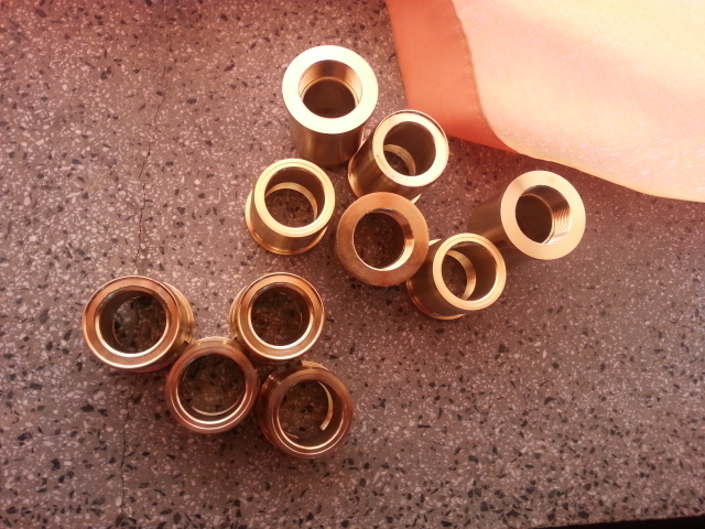

... Achsschenkelbuchse? ... frag dich mal bei Andy / franz_appa an, die haben die Aktion glaub ich schon mehrfach durch ...
Buclarisa
Beiträge: 5066
Re: Teilenummer Magirus 170 Vorderachse Schwenklager gesucht
#3 Beitrag von Buclarisa » 2015-07-03 15:33:11
Achsschenkelbuchsen habe ich mehrere Sätze in neu hier liegen.
