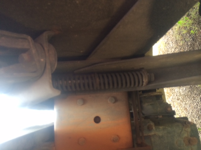

#74 Beitrag von OliverM » 2015-06-09 13:15:25
campo hat geschrieben: Und über der Regel Öffnung vorne bei eine solche Befestigungsweise von 20, 40, 80 mm oder mehr habe ich hier eigentlich wenig gelesen.
Keiner sacht wie weit er sein Fahrzeugrahmen verwinden kann bevor schaden auftritt. Meiner Meinung nach bei diese befestigungsweise sicher kein 80mm. Dazu brauchte man auch Federn von fast 30 cm und die sehe ich nirgendswo ?
Gruesse Campo
Hier als Beispiel einige Foto´s von Iveco und Magirus . Diese Lagerung verbauen die Hersteller der Doppelkabinen . Laut meiner Erfahrung reicht eine Federlänge von 250 mm - 290mm noch nicht ganz aus um das Führerhaus ( bei extremer Verschränkung ) vor Verwindung zu bewahren . Warum sollte sich das bei einer Federlagerung eines Koffers dann anders verhalten ? Die verbauten Rolladenkoffer haben zugegebenermassen diese Federlängen nicht . Aber das brauchen sie auch nicht , da sich diese Aufbauten mit verwinden können und auch dürfen. Bei einem Wohnkoffer oder Shelter sieht das dann aber ganz anders aus .
Hier findet doch mittlerweile eher ein Glaubenskrieg statt . Die einen möchten die Verwindungsfähigkeit des Grundrahmens erhalten , die anderen möchten ein Höchstmaß an Fahrkomfort bei zügiger Kurvenfahrt . Dadurch müssen die einen Rahmen und Koffer voneinander entkoppeln und die anderen kastrieren ihren Rahmen mittels einem Hilfsrahmen a lá SZM . Die einen müssen dann eben ihren Fahrstil den Gegebenheiten anpassen , die anderen müssen mit den evtuellen Folgen einer übermässigen Krafteinleitung in den Koffer leben können.

OliverM hat geschrieben:
kann ich bestätigen
auf der anderen seite ist der Gummi schon gerissen
wenn ich mal zeit habe wollt ich mal die lagerung etwas umgestalten...
hier wurde ja auch häufiger genannt, dass zuviel verschränkung schädlich für den rahmen ist
kann ich mir nicht vorstellen, wenn ich zeit habe :angel: wollt ich mal nachrechnen, ab wann die verformung plastisch ist
