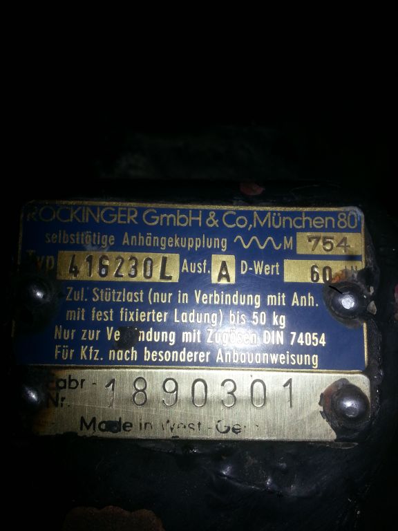

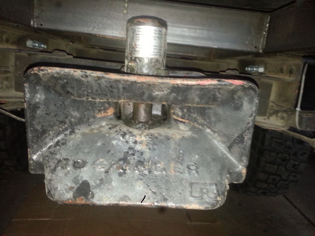

habe mehr oder weniger zufällig mal nach meiner AHK am Iveco-Magirus 90-16 geschaut und dort ist eine Schlechtwegekupplung montiert zu der ich keine Daten finde. Im Fahrzeugschein ist auch eine andere eingetragen :blush:
Laut Fahrzeugschein sollte eine Rockinger 400G135 montiert sein...
hier mal das Typschild der montierten AHK:
Typschild

und ein Bild der Kupplung:
Kupplung
Kupplung
Kann einer von euch mit den Daten etwas anfangen oder hat eventuell technische Unterlagen?

steht doch alles drauf - Prüfzeichen, D-WErt (Verhältniswert LKW-Anhänger), (Spielzeug)stützlast...
Was willst du wissen?

Technische Unterlagen sollte es direkt bei Rockinger als PDF geben, einfach anhand der Nummer mal deren Seite durchgucken.
Ansonsten behaupte ich mal, sollte die Mechanik überall ähnlich sein. Vor einiger Zeit War mal ein recht nettes Video verlinkt, die dort gezeigte Überholung einer Kupplung sollte auf die meisten entsprechend anzuwenden sein.

Die Rockinger-Anhängerkupplung RO42G235 kommt Deiner AHK wohl am nächsten in den technischen Daten:
http://catalogues.jost-world.com/rockin ... 40-mm.html

werde mal auf alle drei Beiträge zusammen antworten. Bei Rockinger/Jost habe ich schon geschaut aber nichts gefunden. Denke auch, dass die RO42G235 ähnlich ist (ev. Nachfolger?) Wollte lediglich bevor ich den TÜV Prüfer mit der Nase darauf stoße, dass im Schein die Falsche Kupplung steht, alle technischen Daten parat haben. Nicht, dass es hinterher heisst, die geht nur für Traktoren bis 25km/h oder ähnliches... sonst würde ich vor dem Termin halt noch eine andere beschaffen/montieren. Das ist mehr oder weniger der Hintergrund meiner Suche :blush:
