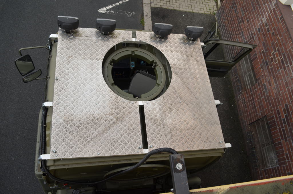

Anbei Mal ein Bild von meinem Dach. Anstatt "Luxus Drehdeckel" :-) ist das Teil hinter der Kabine aufgehängt. Am unteren Bildrand. Dafür ist das Dach begehbar + mit Ösen um was zu verzurren. Fernlicht muss ich noch anschließen.

daf hat geschrieben:Anbei Mal ein Bild von meinem Dach. Anstatt "Luxus Drehdeckel" :-) ist das Teil hinter der Kabine aufgehängt. Am unteren Bildrand. Dafür ist das Dach begehbar + mit Ösen um was zu verzurren. Fernlicht muss ich noch anschließen.
Hm - Sieht aber aufwändig aus - erst ums/übers Auto krabbeln um den Deckel da hinten zu befestigen.
Machst du das auch während der Fahrt?
Irgendjemand hier im Forum hat diese Schwenklösung und den Dachgepäckträger halt so hoch gesetzt das sich das nicht im Weg ist.
Ich meine es war ein 110 16 ode 17.
DAFvader
#13
Beitrag
von DAFvader » 2014-11-25 13:00:39
Also, vom Körperbau hab ich kein Problem damit, auf mein Dach draufzuspringen. Luke auf und einhängen machen meine Kinder jedenfalls mit Begeisterung, auch wenn überhaupt nicht gefahren werden soll.
Ich bin ja außerdem kein schwerfälliger Trucker mit Bierwampe, der für jedes Dings ein elektrisches Knöpfchen zum drücken braucht.
Ein MAN (super Gerät) hätte natürlich Klima und elektrische Fensterheber, aber den gibts dann ja auch nicht für 8000,- mit 25.000 km so wie bei den Auktionen.
Das muss jeder für sich entscheiden. Mehr Komfort kostet halt mehr.
Sieht gut aus - aber begehbar ist das Dach auch ohne die Platte und Zurrhaken sind außenrum ja auch genug. So hast Du eigentlich noch Gewicht auf das Auto gepackt.
An die Aufnahme hinten für den Deckel kommt man in der Luke stehend. Ist aber während der Fahrt eher ungemütlich und nur für den Beifahrer machbar.

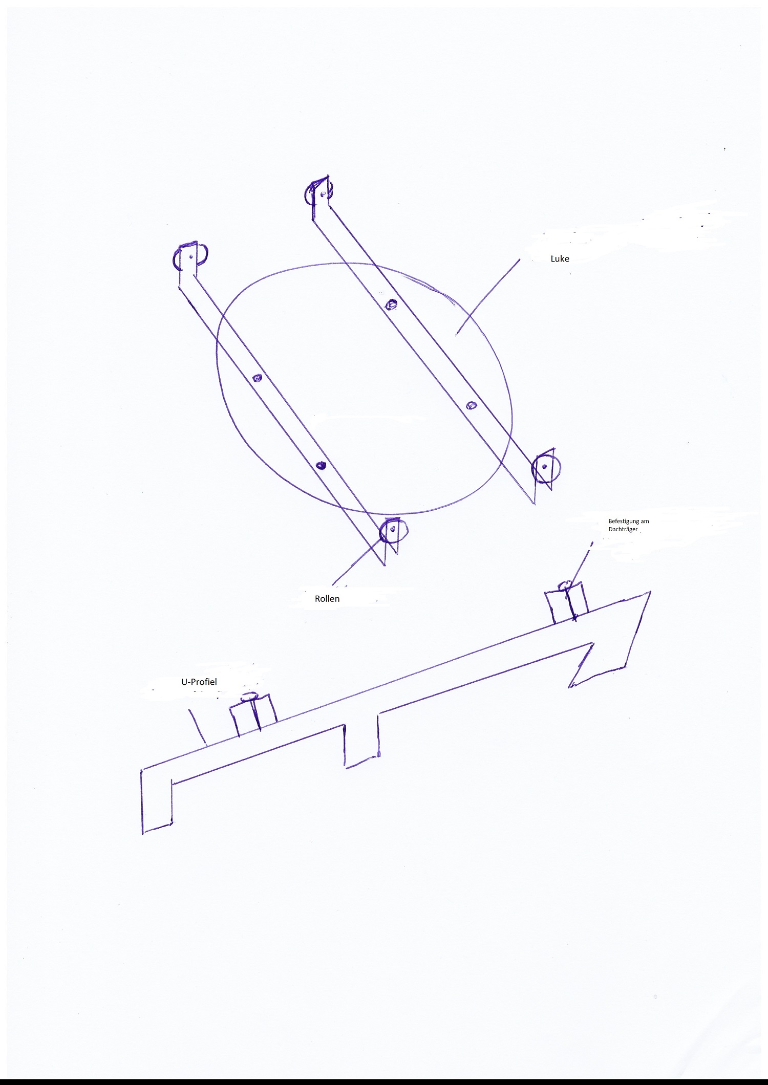

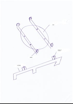

Bau ein Schiebedach,
bei mir ist es grade so in der Planung. Habe noch nicht angefangen aber ich will Führungsschienen aus U- Profil am Dachträger Verschrauben. Den Luken Deckel darin mit 4 Rollen nach hinten unter den Dachträger schieben.
Ungefähr so:

Tolle Zeichnung, oder???
Ich kann leider mit den ganzen Zeichenprogrammen nicht um.
Wenn es euch interessiert versuche ich es noch mal besser.
Gruß Jens

wie bekommt man eine Schiebeluke wind- und regendicht? Die muss ja in "Zu-Position" dann auf die Öffnung gepresst werden, damit die Dichtung dichten kann. Die BW-Deckel sind ja allesamt Hebe-Schwenk-Luken. Bei einer Schiebeluke könnte man in der Endposition Ausklinkungen in den Führungsschienen vorsehen, damit man die Luke zum FHS-Dach runterziehen kann. Bleibt noch die Frage der Verriegelung.
joby
- Beiträge: 476
- Registriert: 2012-11-06 16:10:25
- Wohnort: Celle
#25
Beitrag
von joby » 2014-11-28 10:12:24
Genau,
auf meiner tollen Zeichnung ist das U-Profil zu sehen mit 3 Schienen nach unten. 2 grade nach unten 1 nach unten/vorn.
In die ersten beiden fallen die Rollen wenn die Luke geschlossen werden soll. Verriegelt wird mit den original Verschlüssen. Jedenfalls beim T244. Zum öffnen, kurz anheben und nach hinten schieben. Die hinteren Rollen fallen dann in die Schiene nach unten/vorn um sie im geöffnetem Zustand zu Verriegeln.
Gruß Jens

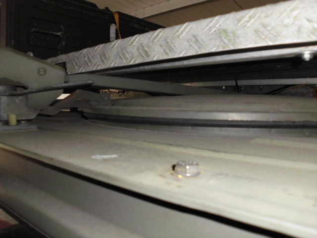

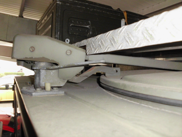

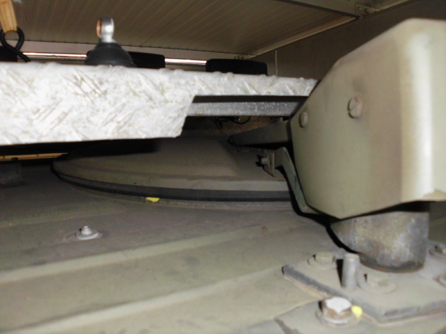

Ich hänge mal Bilder von der Unimog Mechanik an. Das ist eine Hebe-Schwenk Mechanik, die als Parallelogramm ausgeführt ist. Werkelt bei mir unter dem Dachträger.
Nach dem lösen von zwei Drehknebeln springt die Luke Federbelastet nach oben. dann kann man die Luke beiseite schwenken und über einen weiteren Hebel am Schwenklager in der Ruheposition fixieren.
