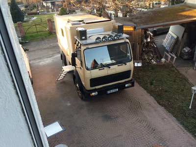

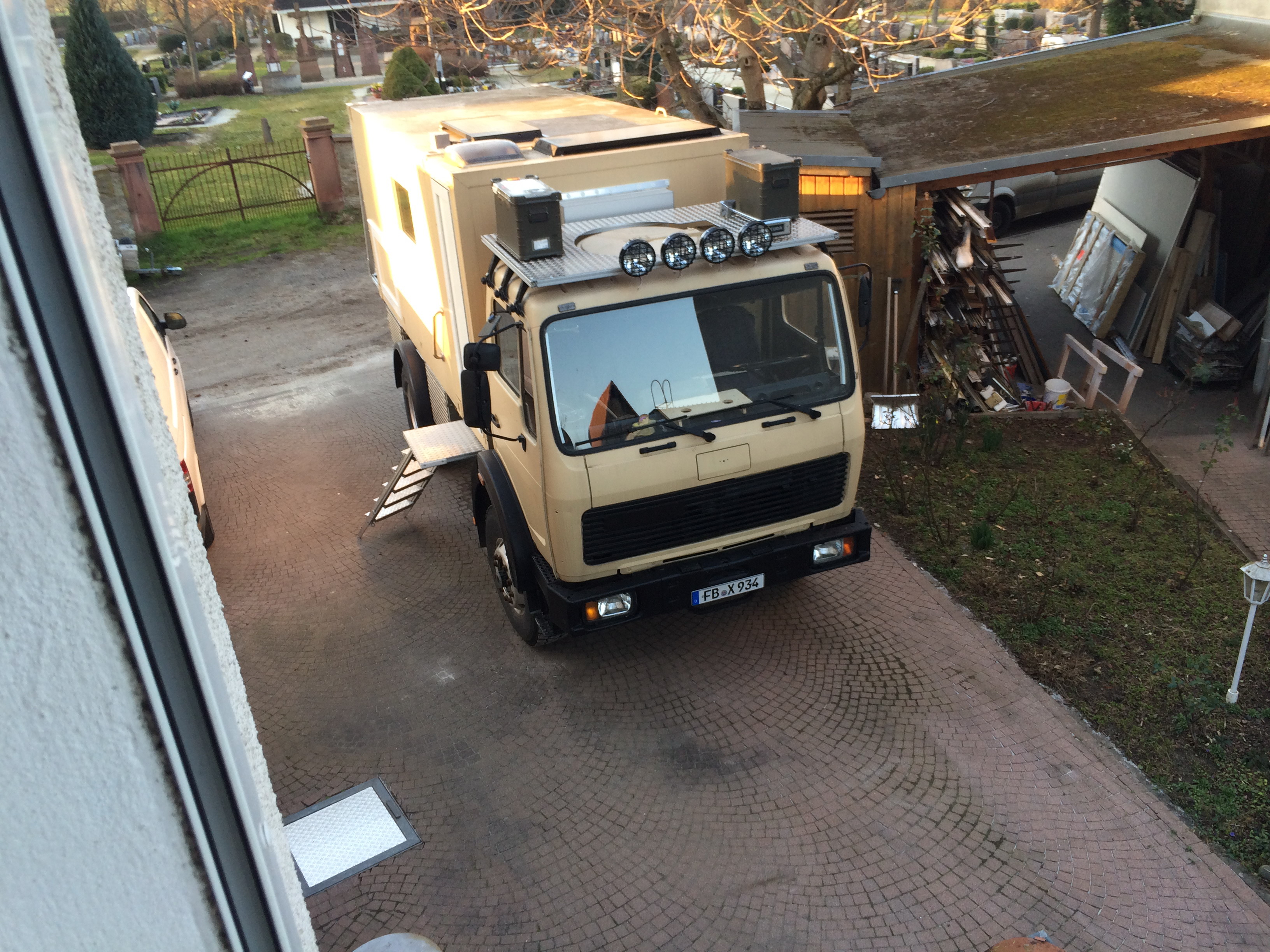

ich habe die Füße von Thule, habe allerdings nicht das hohe Dach. Könnte aber mal nachmessen, wie hoch die Füße sind. Ich habe mir sowieso die serienmäßige Klemmung für Querträger abmontiert und einfache Flanschplatten aufgeschweißt. Die könnte man natürlich auch mit einer Verlängerung bauen. Hier mal ein Bild.
LG, Holger
Habe nochmal gegoogelt, ich habe die mit 200 mm Höhe, die gibt es auch mit 280 mm --> siehe hier http://www.thule.com/de-de/de/products/ ... 1-_-953100
