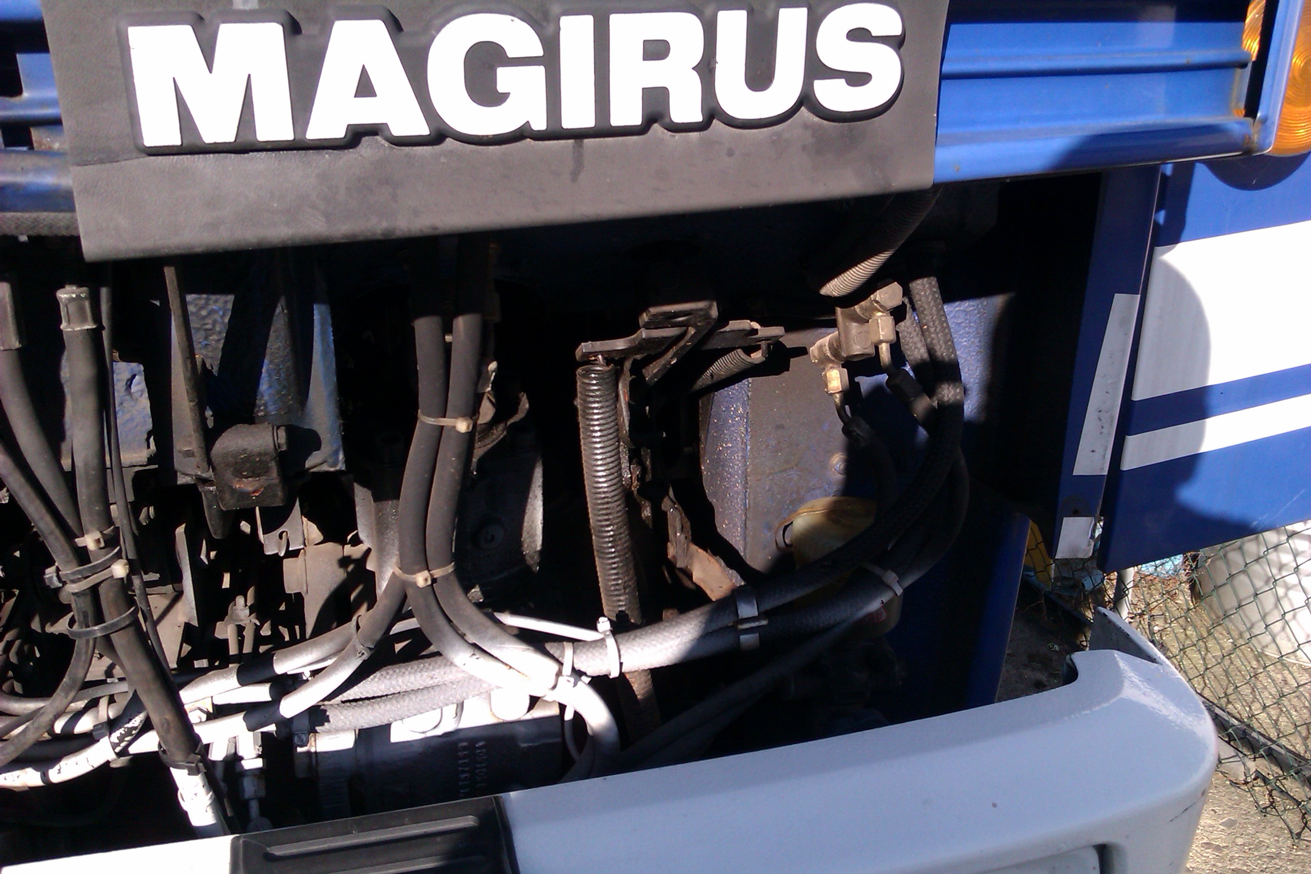

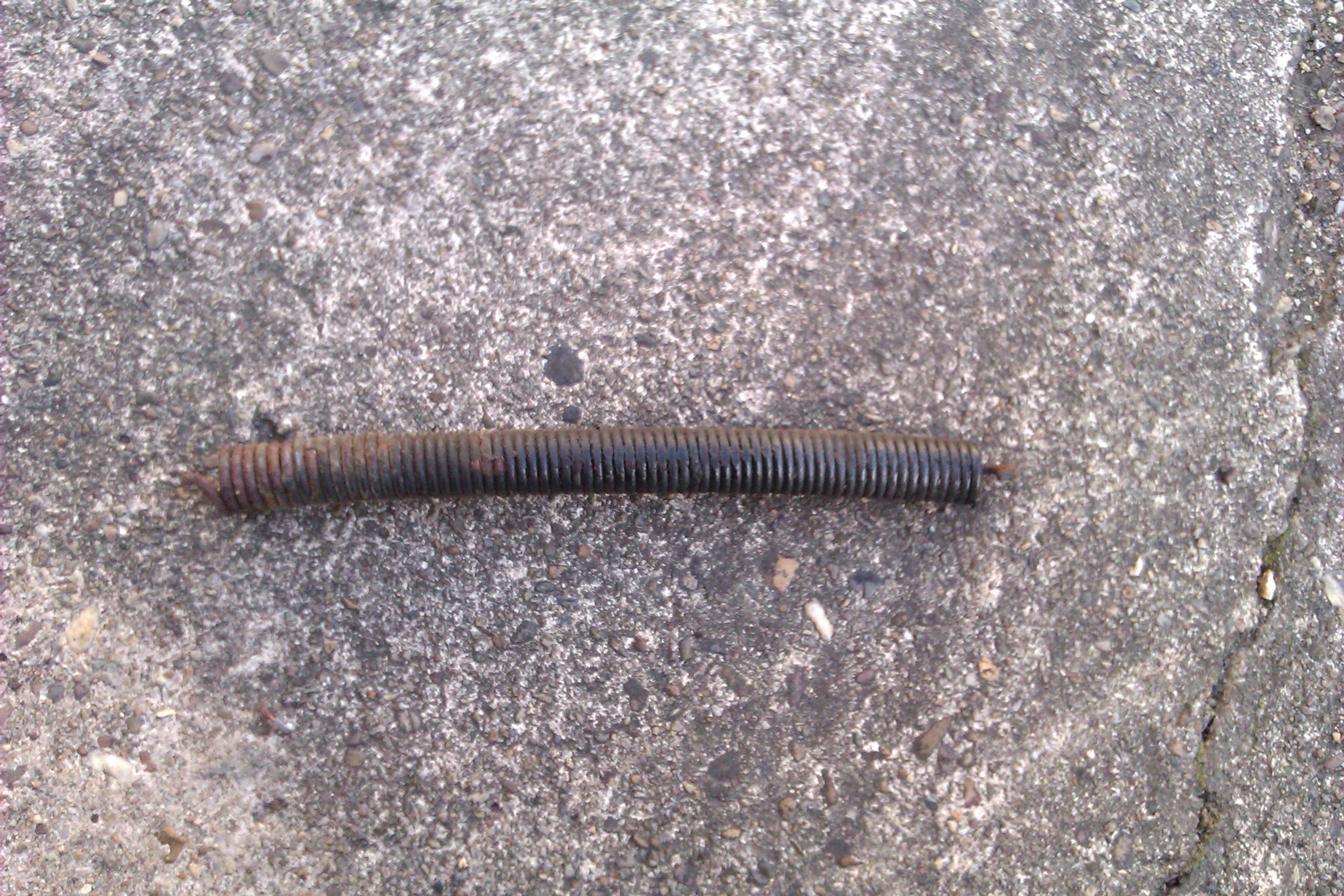

bei der letzten Ausfahrt mit meinem "kleinen" gabs leider irgendwann ein sehr lautes metallisches Geräusch. Fahren ließ sich aber erst mal alles normal weiter. Bescherung war dann nach genauerem Checken, dass eine Feder am Kupplungspedal den Geist aufgegeben hat (siehe Fotos). Hat irgendwer ne Ahnung wie diese Feder heist und ob es Alternativen zur Iveco Apotheke gibt?

mir ist die vom Gaszug mal weggefitscht. Ich habe die dann durch eine von der Motorhaube ersetzt und da dann eine neue reingesetzt.
Hält jetzt 40.000km...

So Feder ausgemessen und bei Gutekunst bestellt. Mal schauen wie das funzt.

So Feder funktionieren wunderbar. Wen es interessiert, ich habe von Gutekunst Federn mit der Artikel Nummer RZ-174EI eingebaut.
