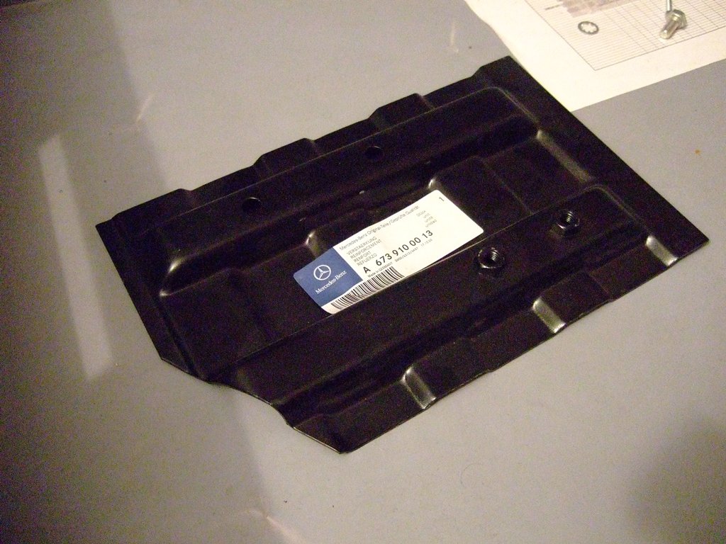

Da dein MB 1120 von der Feuerwehr kam vermute ich, dass keine Gurte ab Werk drin waren. Falls die LN2 Serie ab Werk mit Schwingsitzen und Gurten ausgerüstet ist, dann ist der Beckengurt an beiden Seiten am Sitz befestigt (sonst könnte er nicht mitschwingen). Der Schultergurt und die Gurtrolle sind an der B-Säule befestigt. Quasi ein teilintegriertes Gurtsystem.
Falls die LN2 Serie mit Gurten ausgerüstet ist, dann ist die Sitzkonsole auf einer profilierten Verstärkungsplatte montiert. Die Verstärkungsplatte befindet sich außen im Radkasten und muss unbedingt nachgerüstet werden! (Fahrzeuge ohne Gurt ab Werk haben die Verstärkungsplatte nicht)

#8 Beitrag von burkhard » 2012-11-05 21:07:42
So sieht die oben erwähnte Platte aus, mit der die Bodengruppe verstärkt wird.
