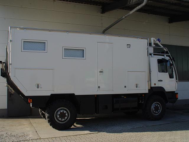

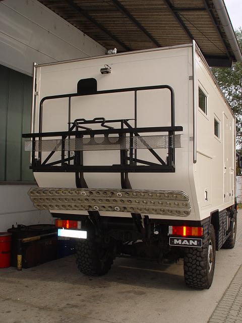

So z. B. einige Kabinenbauer sagen er muss sein. Andere sagen da Geländefz muss er nicht sein.
Wennaber Eintragung Womo dann nicht hauptsächlich Gelände und somit muss er verbaut
werden. Ich weiß von den Jungs von Archemobil und Unicat, dass diese Fahrzeuge eine Eintragung haben,
dass KEIN Unterfahrschutz hinten erforderlich ist( nicht bei Allen) aber auch bei MAN Dreiachsern 6*6.
Wer bringt mal ein bisschen Licht ins Dunkel

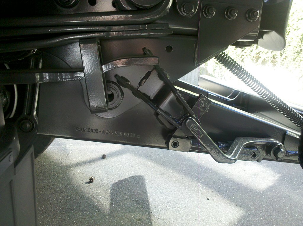

Einen klappbaren UFS selbst zu bauen ist riskant, da der UFS geprüft sein muss und man Gefahr läuft, das Ganze zweimal zu machen.
Es gibt diverse klappbare UFS zum nachrüsten:
BÄWA, Seite 27 – 30
Ringfeder
WAP
BPW
Der BÄWA ist nur nach der alten, nicht mehr gültigen Norm geprüft. Außerdem ist das Rohr angeschweißt und kann bei einem Schaden schlecht einzeln getauscht werden.
Der Ringfeder ist sehr teuer.
Der WAP ist nach neuer, aktueller Norm geprüft und da das Rohr geschraubt ist kann es im Schadensfall leichter getauscht werden.
Den WAP gibt es, anders als es im Katalog steht, mit den Schenkellängen 650, 615, 550, 480 und 400 mm. Je nach Schenkellänge kann man den UFS optimal auf das jeweilige Fahrzeug anpassen.
Eine feuerverzinkte Ausführung ist auch erhältlich.
Der BPW ähnelt dem WAP, andere Schenkellängen erhältlich.

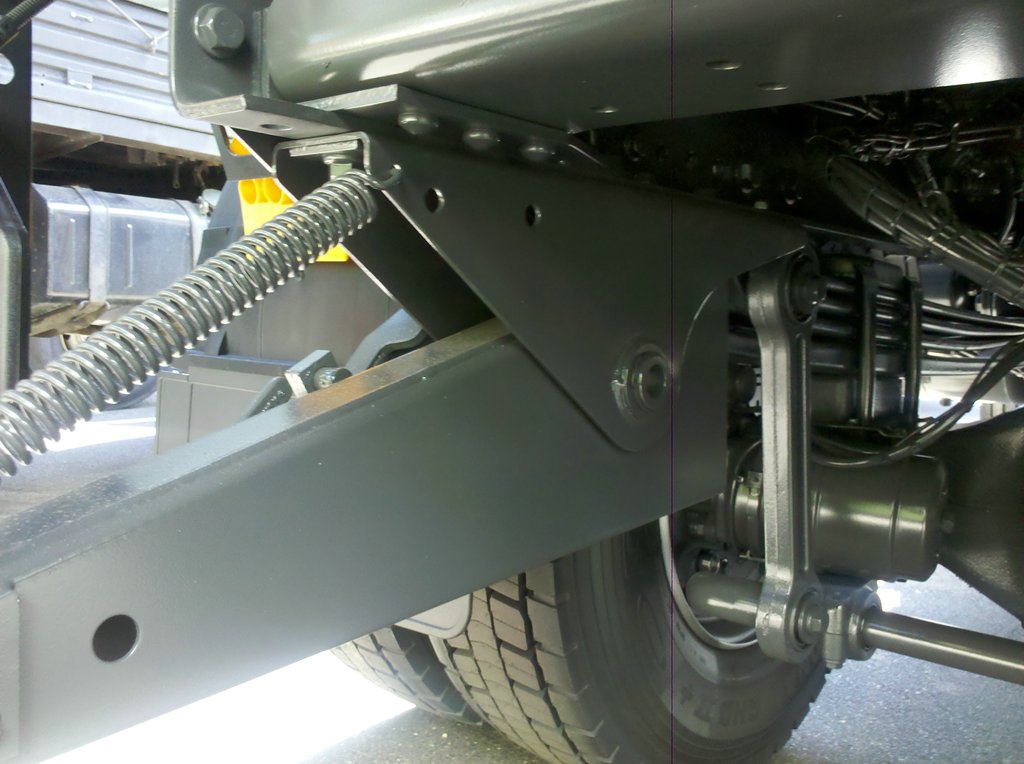

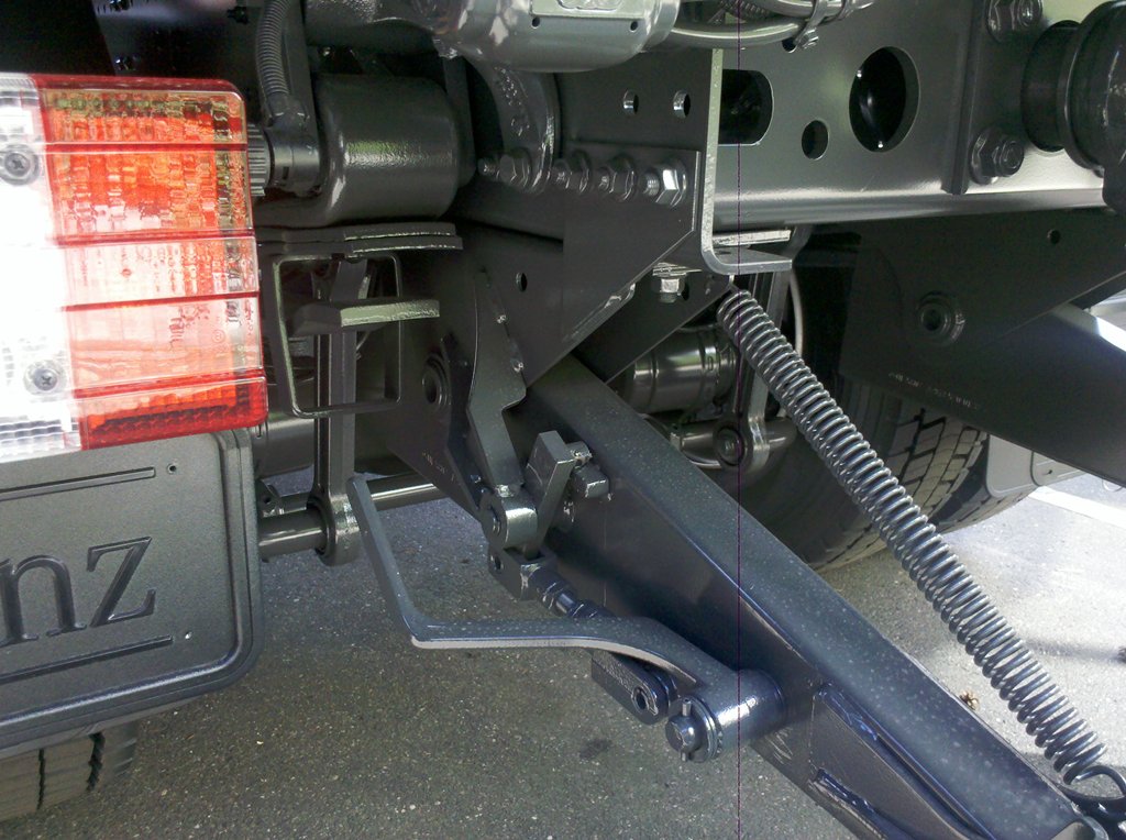

burkhard hat geschrieben:Es gibt diverse klappbare UFS zum nachrüsten:
BÄWA, Seite 27 – 30
Ringfeder
WAP
BPW
Es gibt auch den klappbaren UFS von Meiller und natürlich die Eigenkreationen von Mercedes, MAN, IVECO usw. Angesichts der Neupreise für einen geprüften UFS ist der Gang über einen LKW-Schrottplatz evtl. nicht die schlechteste Idee.
Achtung, die Gewichte eines kompletten klappbaren hinteren Unterfahrschutz liegen zwischen 60 und 85 kg! Am leichtesten sind WAP und BÄWA.

… ich weiß. Bei einem aktuellen Atego Neufahrzeug habe ich mal den von Ringfeder gesehen. Außerdem noch eine Eigenkreation von Mercedes.
Der WAP kostet bei Winkler komplett ca. 600,- Euro.

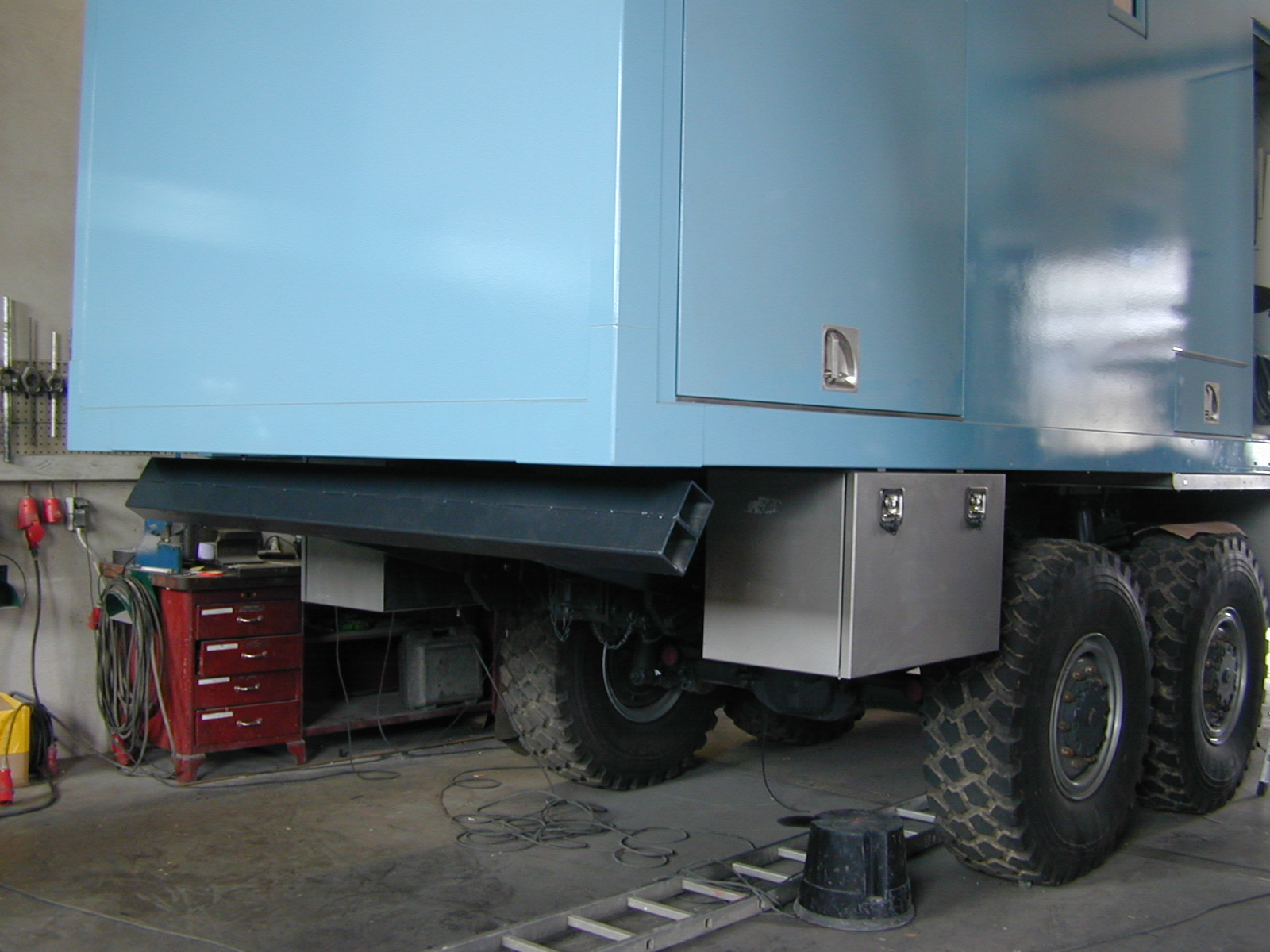

PS: Andrea, das Foto ist von mir gemacht und meine Zulassung

Da mein Fahrzeug ein Geländefahrzeug ist und auch für Sonderzwecke gebaut ist (eben Geländefahrten/Expeditionen) und die Bauchfreiheit meines Fahrzeuges 65cm beträgt würde die Geländefähigkeit durch einen seitlichen Unterfahrschutz eingeschränkt, da der soweit ich informiert bin höchstens 55cm vom Boden entfernt sein darf und mir dadurch 10cm Bauchfreiheit nehmen würde.
Man muß halt überzeugend beim TÜV auftreten und seinen Bedarf am Austrag begründen können.

Wenn aber Eintragung Womo dann nicht hauptsächlich Gelände und somit muss er verbaut
werden.
Ach ja, sowas hatte der TÜV Prüfer vorher am Telefon auch erzählt daß Wohnmobile ja nicht geländefähig sind.
Seine Meinung hat er dann geändert als er mein Auto sah.

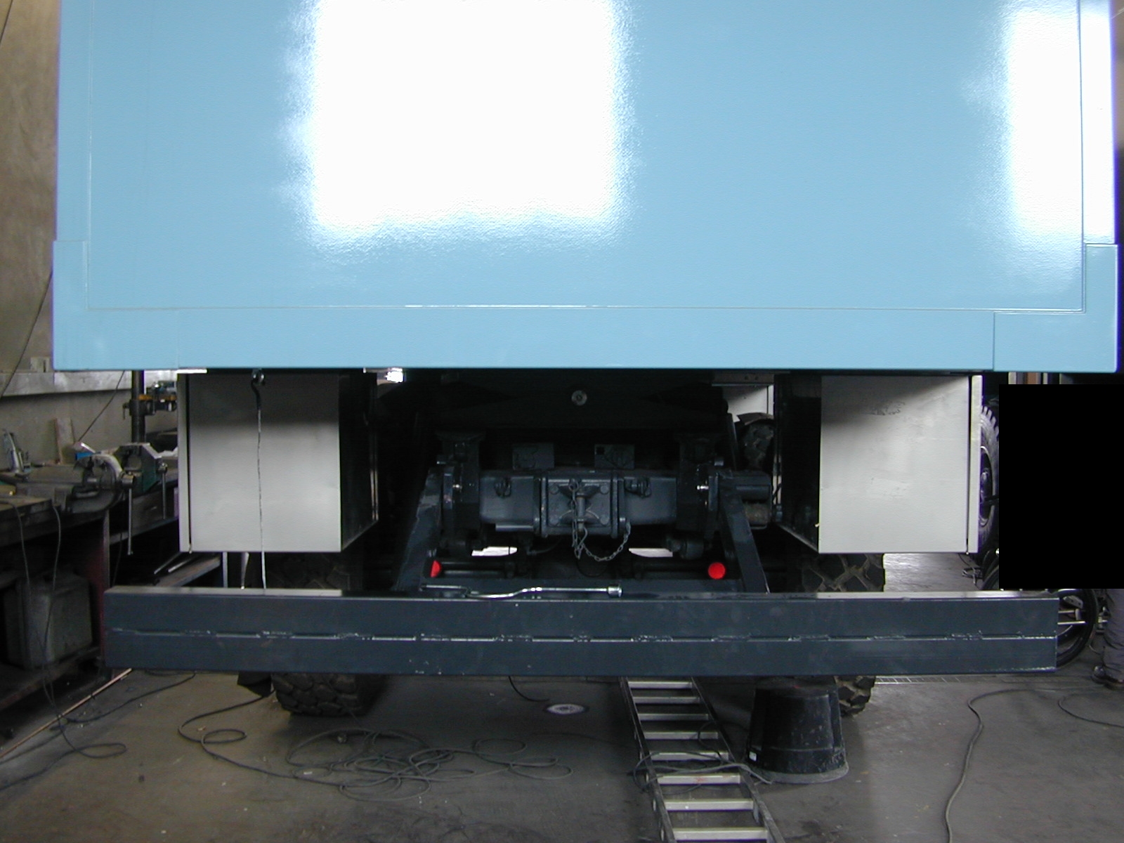

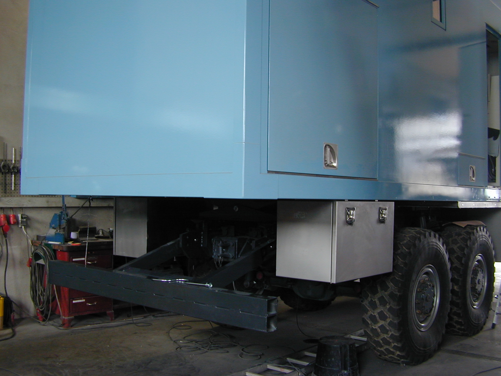

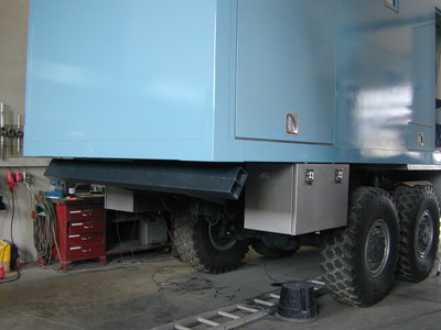

Ich hätte in 2006 den Heckunterfahrschutz auch problemlos beim TÜV austragen lassen können, habe mich aber dann bewusst dafür entschieden.
Dadurch dass er weit massiver konstruiert ist als die Standardteile die es so fertig zu kaufen gibt hat er die folgende Funktionen:
* schützt Auffahrenden vor der Kabine
* schützt Kabine und Heck des Rahmens vor dem Auffahrenden
* schützt im hochgeklappten Zustand die Kabine bei großen Winkeln vor Bodenberührung
* enthält eine 2-teilige Abschleppstange mit 4 m Gesamtlänge
* sieht bei dem langen Überhang gar nicht so schlecht aus
Und seien wir doch mal ehrlich. Die meisten km fährt man auf Straßen. Da stört der Unterfahrschutz überhaupt nicht. Für die wenigen Fälle wo man tatsächlich den Böschungswinkel braucht, kann man ihn auch hoch klappen. Dabei schützt er so wie er bei mir gebaut ist auch noch gleichzeitig die Kabine vor Schäden.

Na, dann hatte ich wohl damals noch Glück mit der Austragung.
Bei mir war ein Anhängebock mit Anhängerkupplung als Unterfahrschutz am Rahmen angeschraubt. Ich denke wenn da einer rein rauscht wird es den Rahmen auch beschädigen.

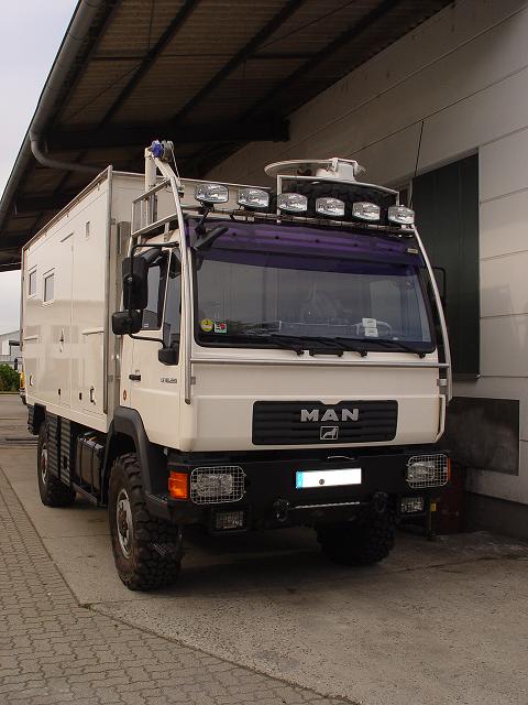

#25 Beitrag von notyet » 2012-10-18 16:19:58
Moin moin
ich komme gerade vom TÜV.
Der nichtvorhandene UFS war überhaupt kein Thema!
Er hat mir sogar die Hand gegeben und mir zum Fahrzeug gratuliert
...dagegen waren die Zusatzscheinwerfer sehr wohl ein Thema!!
Grüßle
Juergen

Beiträge: 9225
Re: Unterfahrschutz hinten ein Muss?????
#26 Beitrag von Wombi » 2012-10-18 18:05:12
Hallo Jürgen,
lange nichts gehört.
WARUM ???
egn
Beiträge: 5328
Wohnort: Hallertau
#27 Beitrag von egn » 2012-10-18 18:26:48
Weil es mehr als 6 Fernscheinwerfer sind und die Leuchtstärke die zulässige Grenze überschreitet?
Tipp:
Die Zusatzscheinwerfer getrennt vom Fernlicht schalten und als Arbeitsscheinwerfer deklarieren.
Gruß Emil

#28 Beitrag von notyet » 2012-10-18 19:06:11
Hi Wombi,
ja das ist schon ne Weile her,
haben ein paar kleinere Testfahrten unternommen,
um den Truck näher kennen zu lernen.
Jetzt noch schnell TÜV und ein paar Öle wechseln
und die Zeit verfliegt!
Ja, Emil hat recht.
Es sind zu viele und die Zusatzscheinwerfer haben
100 W Birnen.
Im Übrigen sind sie natürlich getrennt Schaltbar,
aber sie als Arbeitsscheinwerfer zu deklarieren nutzte auch nichts!
Grüßle
Juergen

#29 Beitrag von notyet » 2012-10-18 19:11:15
.....ach ja und es sind nicht sechs zu viel, sondern 4.
Zu den normalen Fernscheinwerfer sind noch 2 zusätzliche
Fernlichter erlaubt.
Juergen
