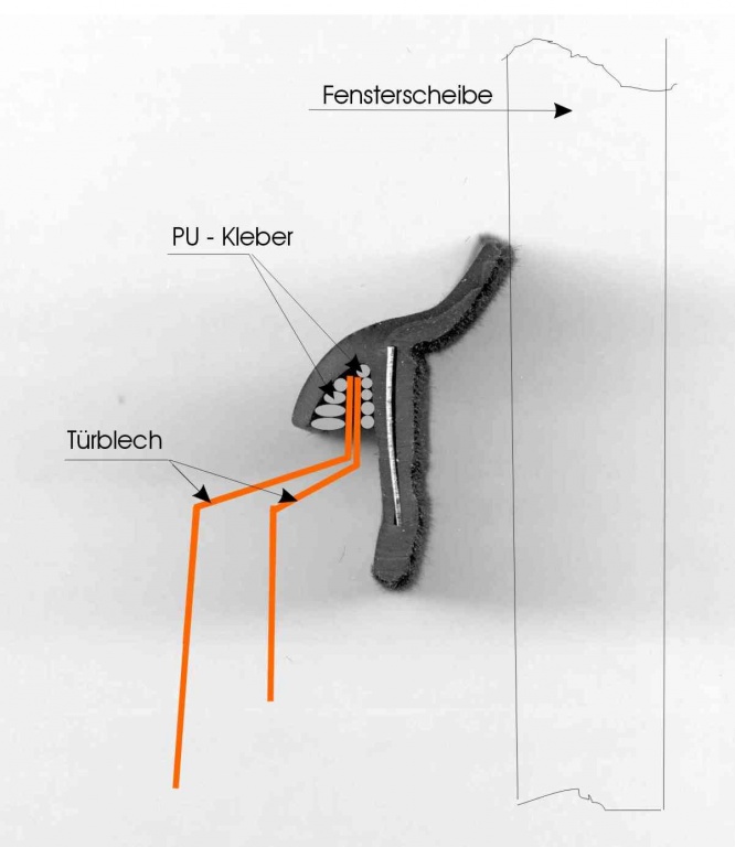

die Arbeit Fensterschacht abdichten hab ich gerade hinter mir.
Ich hab mir beim "Döpper" Dichtungen geholt, und gemäß beigefügtem Bild eingebaut.
Funktioniert prima.
Ich hab zwar nen 170er, aber ich denke daß der Merkur auch so eine Aufkantung hat.
Der Meter hat so um die 12 € gekostet, und das langt für 2 Fenster.
Das müßte das Profil Nr. 104 BA sein; nach dem Gedruckten Katalog
Im Online-Katalog ist unter der Nummer ein anderes Profil abgebidet.
Einfach anschreiben, oder anrufen, die schicken ein kleines Musterstück.
Funktioniert prima.

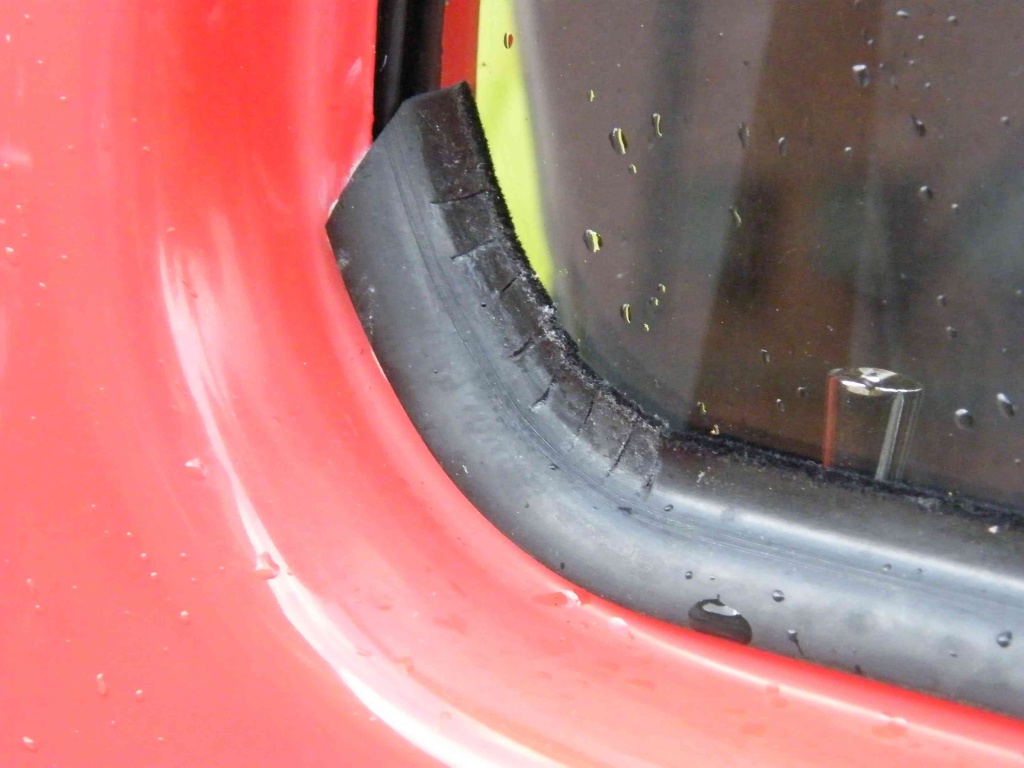

Hallo Rolf,
die Dichtung vom Corsa ist ein bissel anders, die Klemmt so auf den Falz ohne Kleber, sie hat auch ein Metall-U in der mitte.

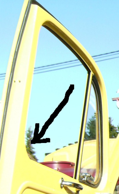

Wir haben aber noch ein anderes Problem. Siehe Pfeil im Bild
Diesen Radius
Und irgendwie müsste da die Dichtung nahtlos in die Führung übergehen.
Ganz dicht bekommen wir den Türspalt nicht, aber wenigstens so, dass uns die Tür beim Regen nicht Überflutet.
Diesen Radius

@ maggi fan
Vielen Dank für die Zeichnung! Genau so eine Falz hat der Benz auch. Ich habe sofort bei Döpper angerufen. Er schickt mir den Katalog und hat auch auf die Möglichkeit hingewiesen, sich Proben schicken zu lassen.
Wegen der Rundung hat Herr Döpper gesagt, dass es dafür früher bei Mercedes ein Spezialwerkzeug gegeben hätte und heute muss es halt ohne gehen. Er empfahl die Dichtung zwischen zwei Hölzer einzuspannen und dann ganz langsam und vorsichtig zu biegen.

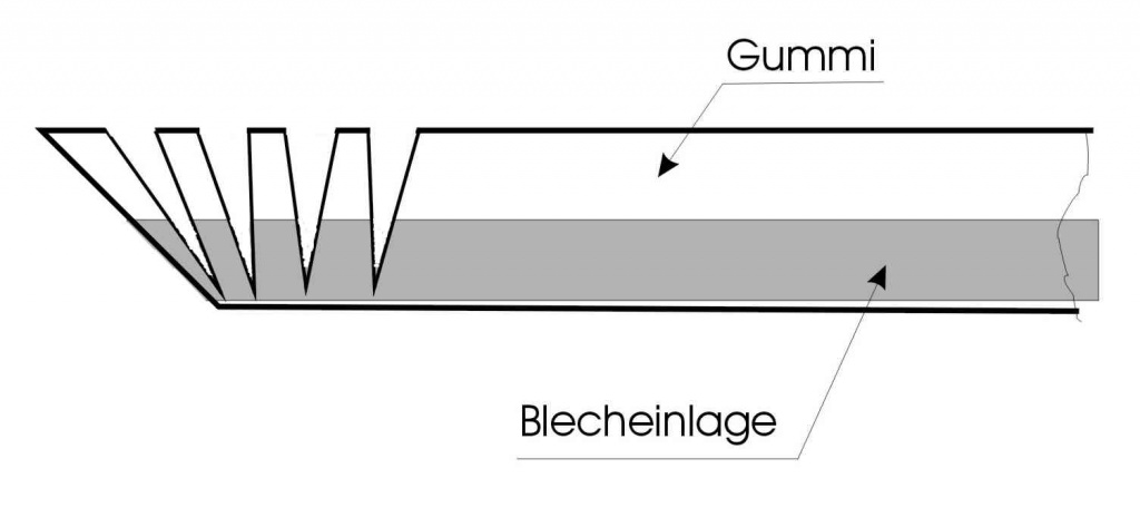

das Profil so ohne Weiteres zu biegen, ist unmöglich, weil die Metalleinlage
dann "über die Hohe Kante"gebogen werden muß. Da wirft die Falten.
Ich ab das Problem so gelöst, indem ich aus dem Profil, von oben her,
Keile ausgeschnitten hab, bis kurz vor Unterkante der Blecheinlage,
so daß ich schön biegen konnte.
Siehe Skizze:
Anschließend hab ich das Ganze mit Zyanacrylatkleber zum Bogen verklebt.
Ich denke mit dem Resultat kann man leben, siehe Bild:
Siehe Skizze:

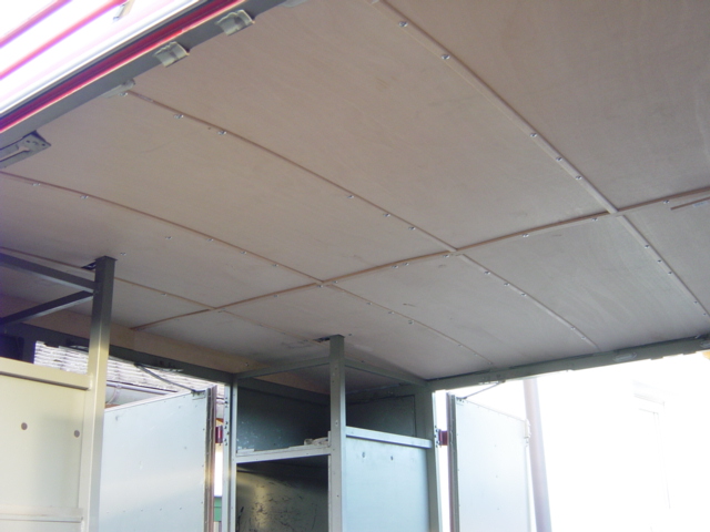

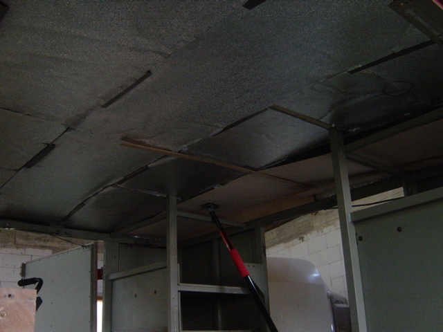

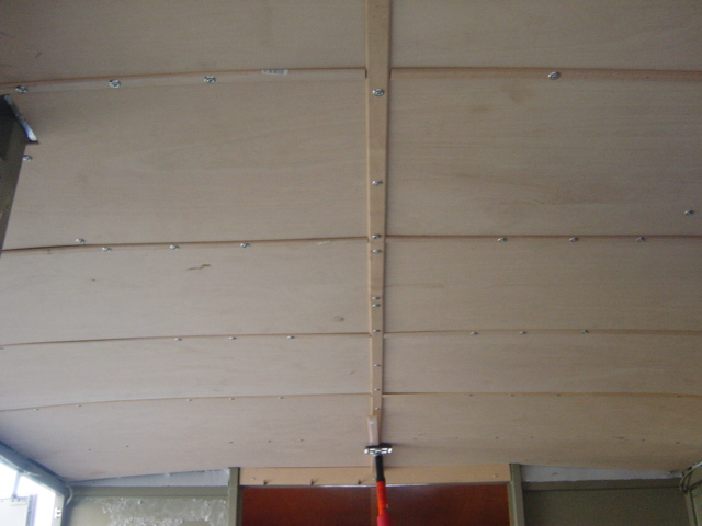

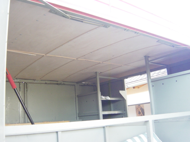

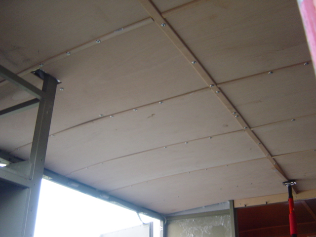

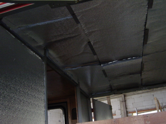

Ich war die letzten Wochenenden fleißig und habe das Dach meines Merkur mit 4cm Schaumstoff isoliert und anschließend mit 4mm Buchensperrholz verkleidet. Ich will ja schließlich bei Heinzes Wintertreffen dabei sein
Noch nicht ganz fertig, aber bald!
Ich kann dann gerne eine Sammelbestellung aufgeben.
Übrigens war ich heute bei meinem Boschdienst in Nürnberg und habe nach einem Intervallschalter (Scheibenwischer) 24V gefragt.
Der Meister meinte es seien noch Restbestände da und ich kriege bis Freitag einen.
