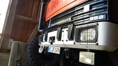

Mike hat geschrieben:ich habe an meinem 170 Magirus die Scheinwerfergitter vom Serie Landy quer dran.
Hast du mal ein Bild davon?
Gruß Thomas

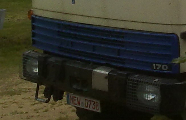

Habe beim Örtlichen Händler für Gartenbau mir mal ein Stück verzinkten Engmaschigen Gartenzaun geholt mit den Worten " Ein stück mal zum hinstellen wie es wirkt plaplaplal" hat also nichts gekostet und siehst dann so aus:
geht nicht - gibts nicht

#40 Beitrag von Mike » 2010-09-20 22:14:55
Hi Thomas,
hier das Bild:
der Mike
P.S. Die Teile habe ich von Karl Schümann, meinem Lieblingslandyteilehändler, hier als Karl S. unterwegs.

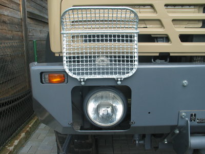

ich war damals auch heftig erschrocken, als ich die Preise von MAN erfahren habe und habe nach Alternativen Ausschau gehalten.
Dabei bin ich im Baumarkt auf Abrollgitter aus metall gestossen, die dem Heimwerker zum Abstreichen der Lammfellrollen dienen, haben keine 5 Euro gekostet.
Habe ich mitgenommen, den Griff abgeschnitten, - und passen wie angegossen.
Befestigt habe ich sie mit so kleinen Halteschellen aus Metall, vom Fahrzeugbauer, sehen aus wir Kabelschellen.
Die Gitter sind zwar nicht wirklich kräftig, daß sie einen fetten Stein aushalten, bezweifle ich, aber sie sind engmaschiger als die Originale und auch engmaschiger als die Drahtgitter vom Schlosser (haben normalerweise so 30 mm Maschen), somit halten sie also auch die kleinen Steine ab, die schon eher mal hochfliegen als die Dicken.
Ich hab mir zur Reserve damals im Baumarkt gleich noch mal 4 Stück gekauft und hingelegt, falls es die später nicht mehr geben sollte.
Aber noch heute nach mehr als 80.000 km (davon wirklich vielen offroad.km) sind die Dinger immer noch perfekt.

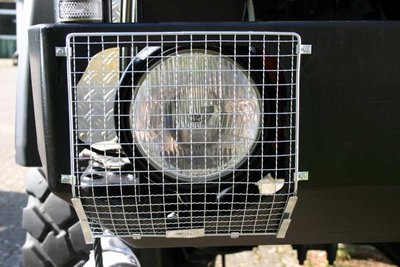

die Idee von hhermann mal in Bildern, hier an unserem 110 - 16.
Die Abrollgitter kosten wirklich wenig und den TÜV hat es bisher nicht interessiert...!
Die unteren, äußeren Ecken wurden nachträglich mit einem Gummihammer angepasst.
Noch einen schönen Sonntag, Torsten
Ach so, die Halter haben wir nicht entfernt, hier hängen wir z. B. Müllbeutel ein,
wenn wir in unseren Liegen vor dem Lkw relaxen und zu faul zum Wandern sind... :smoking:

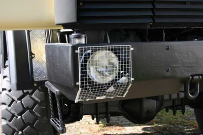

Mal eine blöde Frage. Wie macht ihr die Scheinwerfer sauber wenn die mal verdreckt sind?
Oder sind da Scharniere dran zum abklappen?
Ist ja sonst ne elende Fummelei mit Werkzeug
Knut
Cosmo
Beiträge: 301
Registriert: 2009-07-06 18:00:02
Re: Wo bekommt man Scheinwerfergitter?
#46 Beitrag von Cosmo » 2016-06-19 22:40:49
Hallo Knut,
je nach Variante unterschiedlich, hier mein Beispiel:
LG Ronald
https://cosmotour.de
