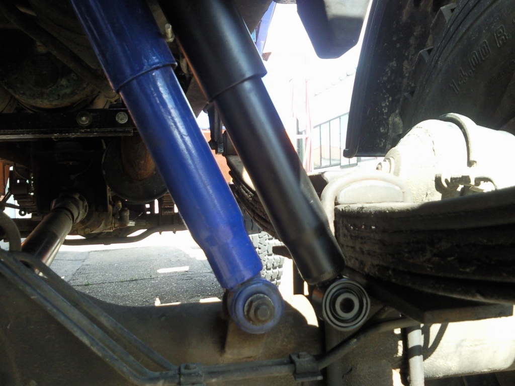

Jetzt sind wir das erste Mal Schotterpisten, mit etwas Löchern, Querfugen gefahren.
Und das Originalfahrwerk ist mir viel zu hart.
Wir haben anscheinend einen abgelasteten 14 Tonner. Und von daher ist gar nichts, mit sanftem Ansprechen.
Beim Moped hätte ich gesagt, kein Problem, da kommen 4 fach verstellbare Dämpfer mit passenden Federn rein und wüsste gleich ein Schwung Adressen, die mir das so bauen wie ich will.
Wahrscheinlich muss man ja auch was an den Blattfedern machen und dann hätte ich gerne ein schön sanftes Ansprechen, mit guter Kompression.
Vielleicht ein Traum, aber es gibt ja auch Rallyefahrwerke und die sind ebenfalls einstellbar.
Wo bekommt man beim LKW denn so etwas her?

Wenns zu hart ist würde ich das Problem ja eher in der zu harten Federung vermuten als im Dämpfer (Sorry, Thomas
Hat Dein Auto schon WSP-Federn? Dann könnte man, um das ganze unten herum weicher zu machen, Abstandsplatten zwischen die Federblätter legen. Das macht das Ansprechverhalten progressiver.
Mario hat das bei sich auch gemacht. Allerdings gilt das wirklich nur für Parabelfedern, an normalen Trapezfedern ist das tödlich. Zusätzlich hat er später nochmal Dämpfer verbaut; am besten ihn mal PNen.
Transporter

Ja bitte und wo hast Du es her?man-rallye hat geschrieben:Zur Zeit baue ich ein Doppeldämpfer-Fahrwerk für meinen 9.150.Werde mal ein Foto davon einstellen.
