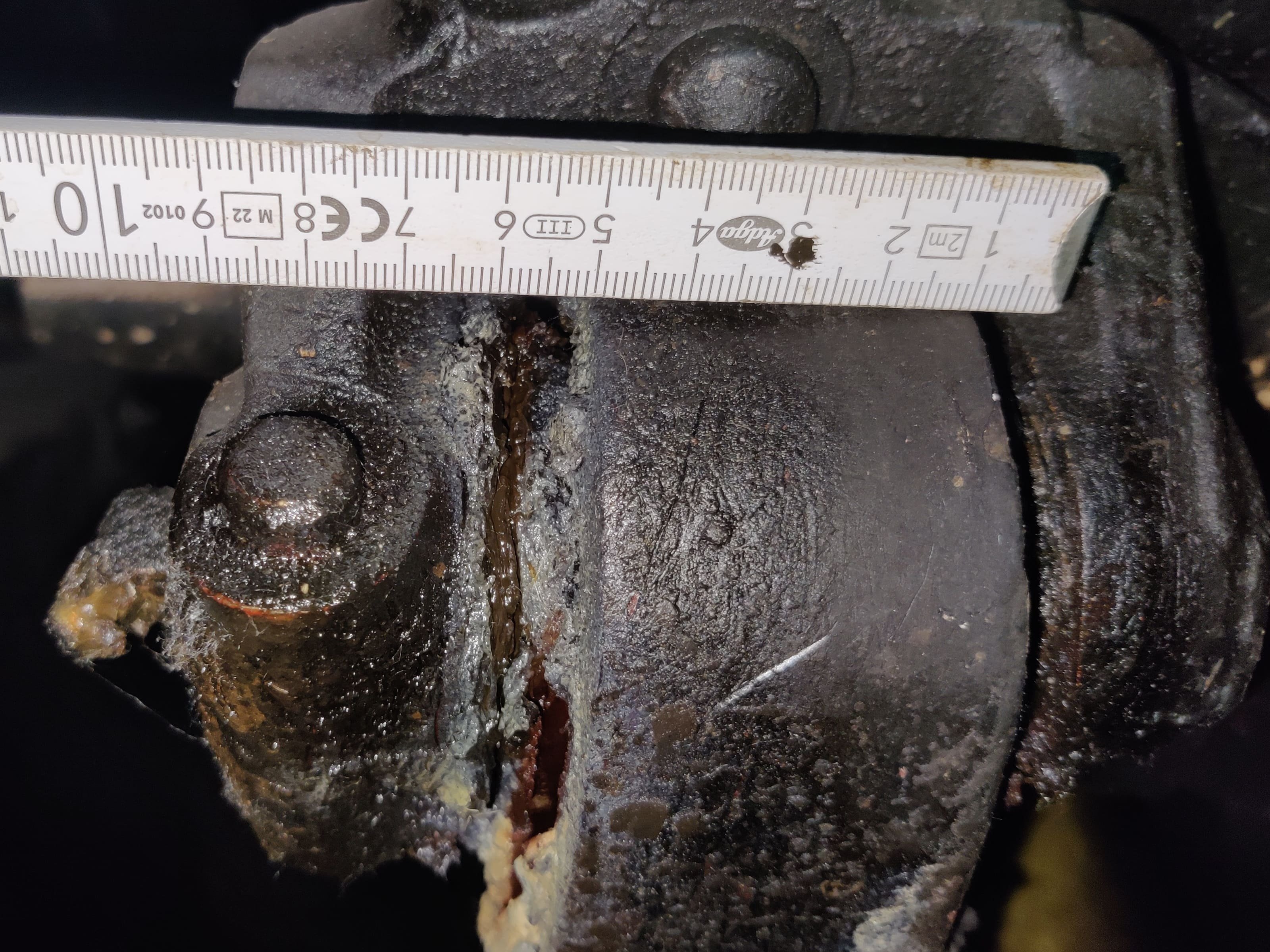

Ohne Datenkarte ist das nicht sicher zu sagen.
Die von Dir genannte Teilenummer A 385 322 00 50 gilt nur für die verstärkte Vorderachse. Hat Dein Fahrzeug denn die verstärkte Achse?
Diese Buchse ist 67 mm lang.
Wenn nicht, wäre diese Teilenummer richtig:
A 353 322 0050 Buchse
wahlweise
A 385 322 01 50 Buchse
Diese Buchsen sind 57 mm lang.
Das Federblatt ist meines Wissens nach nirgendwo in Gummi gelagert. Von welchem Gummi sprichst Du?

Servus zusammen,
ich war heute am LKW und habe die Feder vermessen.
57mm passen ganz gut. Gummis gibt es da keine. Das hatte ich wohl falsch im Kopf.
