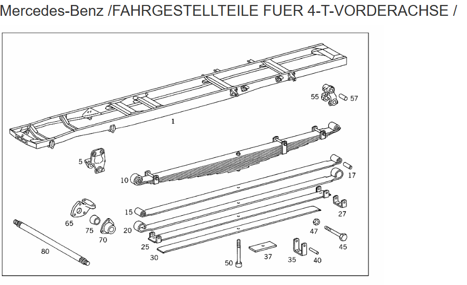

bei unserem MB L 1113 B 4x2 sollten bei Gelegenheit die Federaugen der Vorderachse getauscht werden.
Dafür suche ich nun erstmal die passenden Teile. Ich habe Teilenummern recherchiert. Kann mir jemand die Nummern bestätigen?
Fahrgestellnummer: WDB 358 002 142 769 31
17: Buchse A3853220050
Ist diese Buchse die richtige?
Das Federblatt ist in ein Gummi gelagert. Muss dieses auch getauscht werden?
