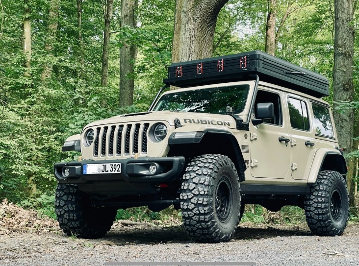

Mein Name ist Jochen. Ich bin 40 Jahre alt komme aus Hessen.
Ich fahre aktuell einen Jeep Wrangler 392 importiert aus den USA. Umgebaut zum Overlander.
Anbei ein Foto. Aber ich merke etwas größeres, höhere Geländetauglichkeit muss her. Ein KAT war schon immer mein Favorit wenn es um die Großen geht.
Ich habe einen Umbauer der mir eigentlich sehr kompetent vorkommt. Er meint dass bei einem KAT der Zwischenrahmen direkt aufgeschraubt werden sollte und eine 3- oder 4- Punktaufnahme nicht nötig sei.
Wie seht Ihr das wenn ich den Kat zum Reisen aber auch mal Offroad nutzen möchte.

Danke dir
Ja 9m Wohnwagen mit 2.4 Tonnen ging. Habe an meinem Wrangler 392 eine Auflastung auf 3500kg sowie Anhänge Auflastung auf 3500kg.
Warum so groß? Da meine Frau bestimmte Annehmlichkeiten haben wollte.
Danke euch für die Infos.
Dann warte ich mal das Angebot ab und hoffe, dass es in meinem Rahmen bleibt.
