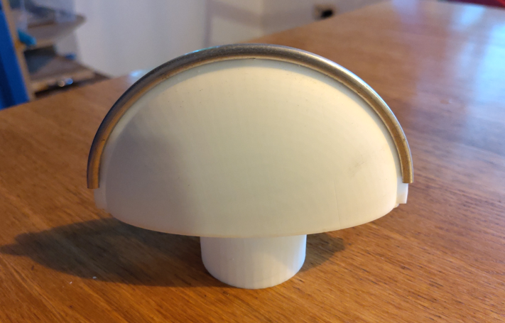

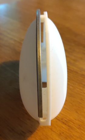

Moin zusammen,
in meinem Kurzhauber waren die Entfrosterdüsen so UV geschädigt, das sie bei der kleinsten Berührung gebrochen sind.
Ich habe sie im CAD nachgebaut und mit einem 3D Drucker ausgedruckt.
Der Drucker gehört mir nicht, also kann ich keine fertigen Teile anbieten.
Ich möchte mit euch aber die Datei teilen, damit ihr euch die Entfrosterdüsen bei bedarf ausdrucken könnt.
Gleiches gilt für den Griff vom Handschuhfach.
kann ich eine Datei im .stl hier im Forum zum Download zur Verfügung stellen? ist nur 640kB groß
