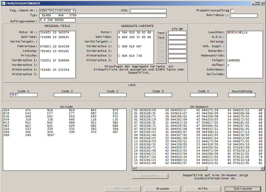

Re: MB 814 DA Datenblatt entschlüsseln
laut Datenkarte ist unter der Gruppe 32 (Federn, Stoßdämpfer, Stabilisatoren ) die SA44081/06 eingetragen. Im Netz gibt es für den sparsamen User reichlich Online-EPC, einfach SA-Nummer eintragen und siehe da findet sich das gesuchte unter 32-44081-06
