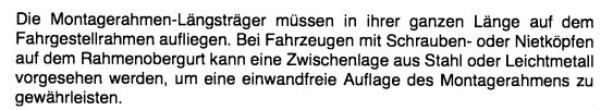

Die ARL würde mich interessieren.
Die ARL, die mir von Iveco vorliegt sagt leider nur:
Marc

Meine Info stammt aus der im Netz recht weit verbreiteten Version von 3/88.
Marc
