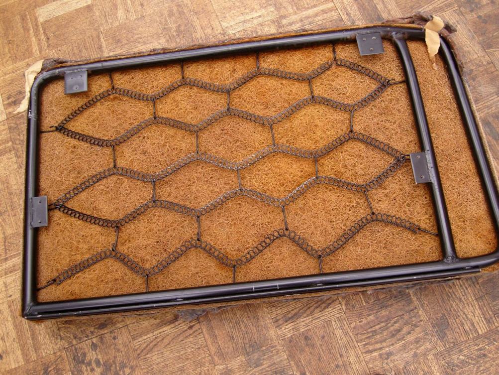

Es ist kein Problem den Bezug abzunehmen, man kann dabei auch die Federn nachspannen.
Man muß die Bank/Lehne rausschrauben und kann vorsichtig mit sanfter Gewalt den ezug aus der klemm Nut ziehen.
Man hat dann ein Muster für einen ander Bezug....
Viel Erfolg
