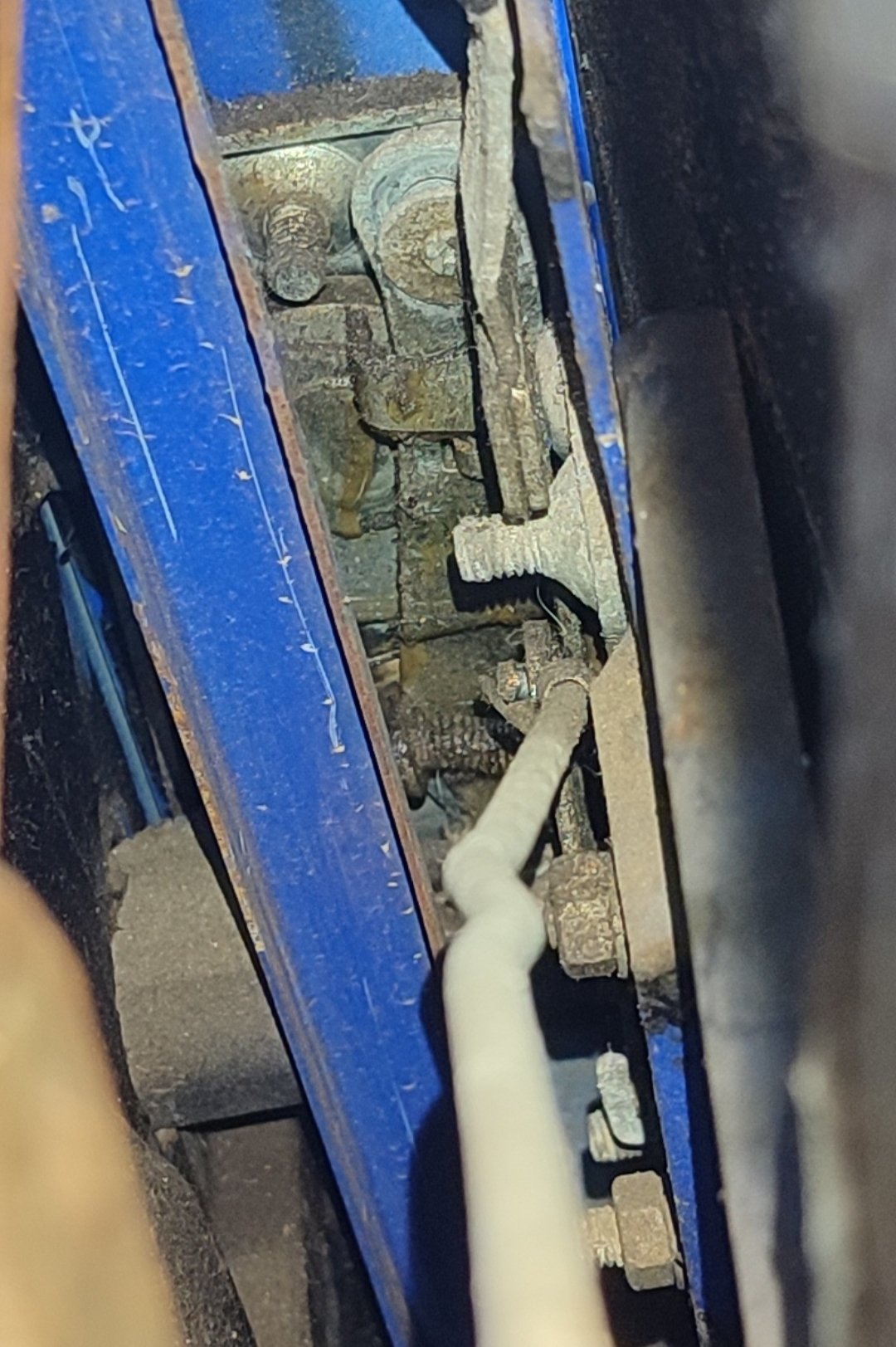

#2 Beitrag von Leopard » 2024-07-21 18:09:03
Hier ein Bild

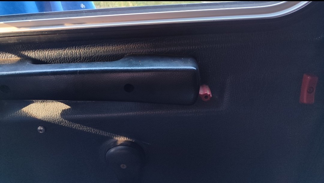

#3 Beitrag von Leopard » 2024-07-21 18:49:06
Soweit kann ich am Fenster entlang reingucken...

Leopard
Beiträge: 372
Registriert: 2013-08-24 19:35:27
Re: Tür öffnet nicht mehr Mercedes
#5 Beitrag von Leopard » 2024-07-21 19:14:16
vale hat geschrieben:
2024-07-21 18:49:29
Hatten wir bei unserem 1019 am Anfang bei der beifahrertür auch. Unterm Strich hatte sich nur ein Gestänge quasi selbst ausgehangen.
Habe vorsichtig die Innenverkleidung der Tür demontiert. Dann kommt man überall easy ran. Hat keine 30 min gedauert das zu fixen.
Von innen ging die Tür aber problemlos auf. Hast das mal probiert?
Hast du zufällig Fotos gemacht gehabt?
Ne es geht von innen auch nicht auf und der Verriegelungshebel ganz rechts lässt sich auch kein stück bewegen
