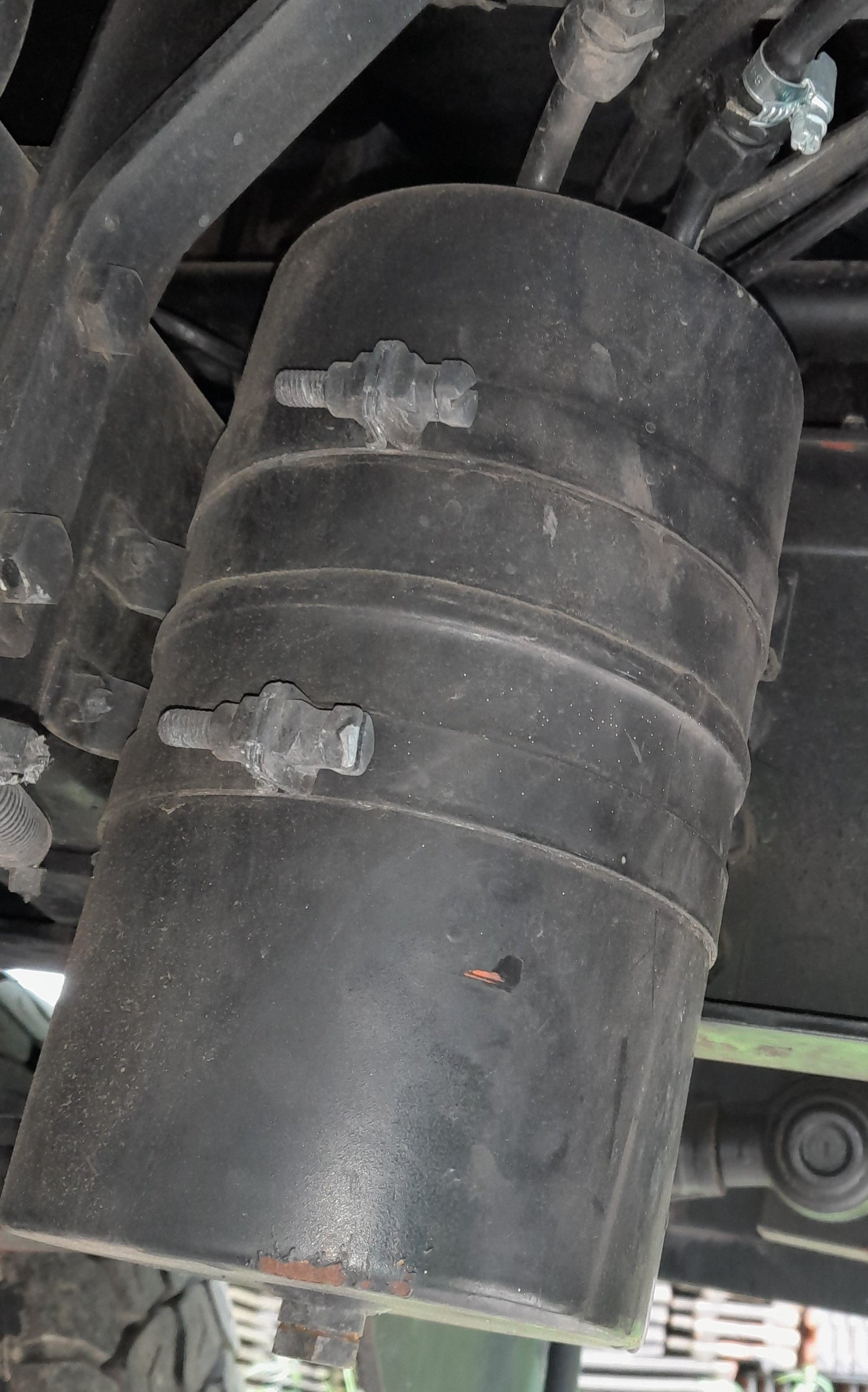

Iveco 120-25...und habe folgenden Behälter vor dem Motor gefunden. Dort gehen Dieselleitungen rein, u.a. auch der Zusatzheizung. Könnte das ein Mini Catchtank sein?

moin,
das wird eher der dieseltank für die doka-standheizung sein, sag ich jez mal so :spiel:
grüße, alex

Das verstehe ich dann nicht, denn die Leitung kommt vom großen Tank und geht in diesen Behälter.
Nun, irgendwo muss der Diesel für die Standheizung ja herkommen :angel:

ja eben, aus dem großen Tank...aber wofür der Kleine? Will die Heizung aus der Fahrerhütte eh ausbauen...kann dann der Behälter weg?

ich vermute mal der kleine Tank ist so angeschlossen, dass er wenn der große Tank kurz vor leer ist erstmal keinen weiteren Diesel bekommt. Das kann z.B. durch einen Anschluss, der nicht ganz auf den Boden des großen Tanks reicht, realisiert sein. So wir vermieden, dass die Heizung den großen Tank komplett leer ziehen kann. Genaueres müsstes Du durch Verfolgen der Leitungen erkennen können.

Flux-Kompensator?!
Wie schon mehrfach genannt, Catchtank der Heizung. Catch leer, Heizung aus.
ahhh, das macht Sinn da der Originaltank ja nur 120 ltr. hatte. Ob der jetzige 300 ltr. Tank auch so eine Vorrichtung hat weiß ich nicht. Ich kann den Tankanschluß wegen dem Koffer nicht ganz rausziehen um nachzuschauen.

Bei meinem Magirus gehen neben dem Rücklauf der ESP noch der Auspuff der Standheizung und der Vorlauf zum Schnapsglas durch den kleinen Tank vorne, das machte es etwas unübersichtlicher, welcher Schlauch nun was macht. Erfreulich zu wissen, dass warmer Diesel an den Filtern ankommt, wenn die Standheizung vorher läuft - die läuft allerdings nicht mehr...

Catch-Tank für die Heizung. Der Rücklauf geht vom Motor durch diese Dose in den Tank. Das ist so gebaut, weil die Heizung nicht über große Strecken ansaugen kann, so kommt der Diesel nah zur Heizung. An den Vorlauf kann die Heizung nicht angeschlossen werden, weil der Motor dann Luft über die Düse der Heizung in den Vorlauf ziehen würde.

Besten Dank für die Erklärung. Mal schaun was ich dann damit mache.

Das ist ganz einfach:
Wenn du eh an den Dieselleitung arbeitest und was änderst, dann schmeiß das Ding raus.
Wenn du an der Baustelle nix zu tun hast, dann lass die Finger davon. Hat ja 30jahre lang funktioniert.

Grundsätzlich muss ich nicht an den Leitungen arbeiten ausser die vom Fahrzeugbauer angeschraubte Heizungsleitung abbauen. Denn dort soll der Anschluß für die Autotherm kommen. Die Zusatzheizung im Fahrerhaus soll weg. Dann habe ich die dazu gehörige Dieselleitung offen liegen.

Der Tank wird nur gefüllt, wenn der Motor läuft, bei längerem Stehen würde die Autotherm den lleinen Tank leersaugen u d zum wiederbefüllen muss dann der Motor angeworfen werden.

Hol dir den Diesel für die Heizung vom Haupttank.
Wenn der Tankanschluss wie beim 90-16 ausgeführt ist, kannst du eine Verschlussschraube auf ihren und die serienmäßige Autotherm Tankentnahme da montieren.
Ich hab das mal hier im Forum beschrieben irgendwo...
Meine zweite Heizung hängt übrigens an dem kleinen tank und läuft damit zuverlässig, auch im stand....

Da habt ihr mich falsch verstanden. Natürlich wird die Autotherm am Hauptank angeschlossen, deshalb muss ich ja dort den Anschluß für die Fahrerhausheizung frei machen. Der Weg vom Catchtank wäre zu weit weg.

Der "Anschluß" der Fahrerhausheizung ist der Rücklauf von der ESP, den braucht der Deutz, sonst läuft er nicht. Du müsstest einen ganz neuen Anschluß für die Autorherm bauen.

Hab ich wohl nicht richtig erklärt. Ein dicker Schlauch kommt von der ESP, Rücklauf Teil 1 oder Befüllung des Heizungstankes, der 2. Dicke Schlauch geht vom Heizungstank zum Haupttank, Rücklauf Teil 2.
Wenn der Rücklauf Teil 1 von der ESP den Heizungstank gefüllt hat, läuft der Diesel durch den Rücklauf Teil 2 ( und Überlauf Heizungstank) in den Haupttank. Der Diesel wird immer umgewälzt und vergammelt nicht.
Die Fahrerhausheizung entnimmt über den 4 mm Schlauch Diesel aus dem hHizungstank und saugt ihn so über die Zeit leer. Wenn der Motor steht, läuft kein Diesel durch Rücklauf Teil 1 in den Heizungtank und wenn der leer ist, heizt die Heizung nicht mehr. Läuft der Motor wird der Heizungstank permanent nachgefüllt und die Heizung läuft weiter.

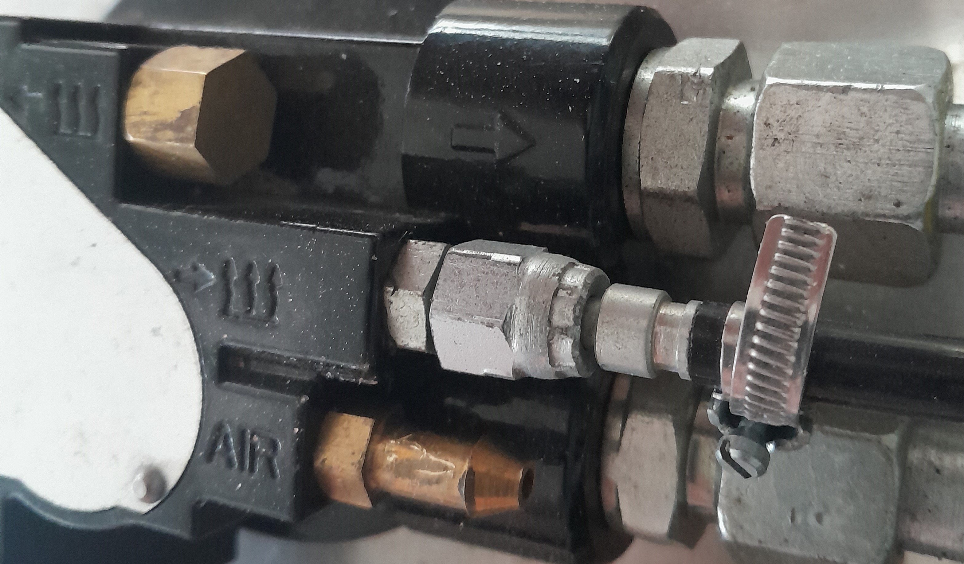

Danke für deine Ausführung, aber ich glaube es gestaltet sich ganz anders. Ich habe mal ein Bild vom Haupttank gefunden. Dort sieht man die Symbole und entsprechende Schläuche.

Ich würde dem Pfeil am Heizungsanschluß nicht unbedingt glauben. Das kann auch ein Rücklauf sein, da ist irgendwas zusammengebastelt mit der Zweitanklösung.
Auf der anderen Seite ist ja auch einfach was offengelassen.

Sehr seltsamer Anschluß ...
Was soll die Schlauchschelle auf dem Tecalan-Rohr bewirken?

Ist das Bild von Deinem Haupttank? In der Bauzeit sahen die anders aus. Dann wäre auch der Tank der Zusatzheizung obsolet.

Ich habe mir vom Fahrzeugbauer 2x 300 ltr. Tanks anbringen lassen....also nix original.
Hallo Uwe,
das ist ein Tankgeber und Entnahme von den moderneren MAN, sollte mit den 300l ein TGS Tank sein. Die Entnahme der Standheizung endet ca. 200mm über dem Tankboden, so das die Standheizung Dir den Tank nicht leer ziehen kann. Ich habe versucht mit dem Entnahmepunkt und dem original MAN Schlauch die Standheizung, auch eine Autotherm, zu betreiben, der Schlauch' war zu klein im Durchmesser, die Heizung ging auf Störung. Wahrscheinlich hat das jemand bei deinem auch versucht und die Schlauchschelle soll den großen Schlauch von der Heizung auf der kleineren Entnahme des Tankgebers halten. Das wird nicht funktionieren.
Ich habe eine Entnahme von Eberspächer eingebaut, funktioniert auf Anhieb.

Eine Entnahmegarnitur von Autotherm habe ich ja, aber ich wollte kein neues Loch bohren. Ich dachte das ich das vorhandene nutzen kann. Es wäre nicht so toll wenn es nicht funktionieren würde.

Dann vielleicht doch wieder an den Zwischentank?
