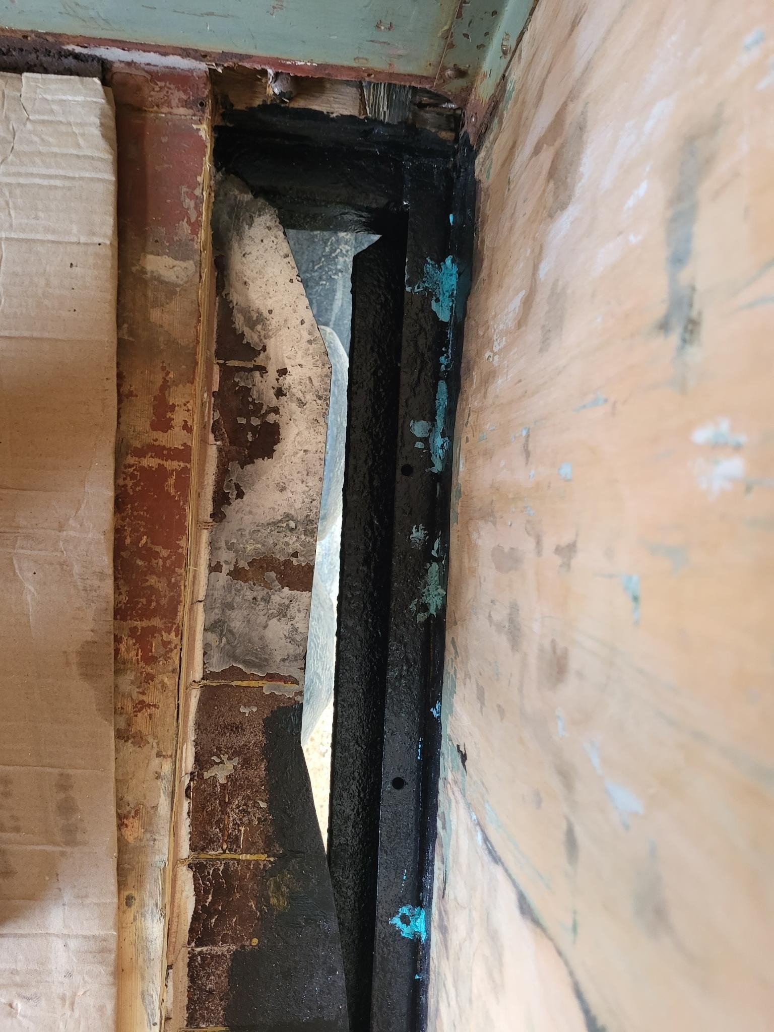

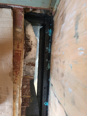

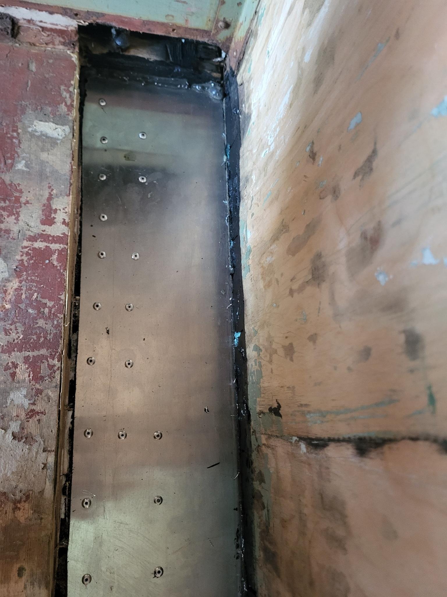

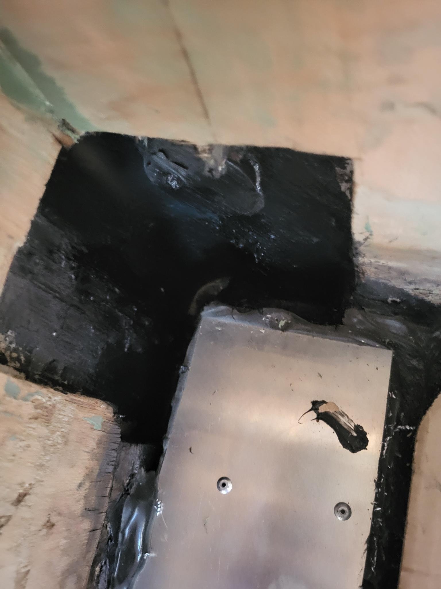

Sandwich-Kung und Gammel-Restaurierung: Tatsächlich und wie hier allzu oft beschrieben gibt es die üblichen Schwachpunkte des Sandwich-Kung auch bei mir aufzuarbeiten.
  • Spannungskorrosion, Bodenbleche. Überall dort, wo Stahl und Aluminium aufeinander kommen und regelmäßig Kontakt mit Wasser und noch schlimmer Straßensalz besteht bleibt irgendwann nicht mehr viel Material übrig. Insbesondere a da Rahmen und Eckprofile aus Stahl sind betrifft dies vor Allem die Ecken des Kung dort, wo viel Wasser lange hängt/steht: hinter den Radkästen und innen die vier Ecken unter den Dielen. Hier ist auch eindrücklich zu sehen, wie weit die Spannungskorrosion reicht: teilweise fehlen vom Stahlrahmen bis zum nächsten Stück Aluminium-Bodenbleich ca. 10cm. Von innen Dielen und Hartschaum abgetragen kommt man ganz gut ran. Alu sauber abgetrennt, wenn die Materialstärke wieder 1mm beträgt. Anschließend kommt man super von oben an den Rahmen - entrosten, lackieren, neue Dichtungen ziehen. Wichtig ist es, hier der Spannungskorrosion durch ein neues Texitilband o.ä. vorzubeugen. Problematisch ist dann im Anschluss der Neuaufbau des Sandwich-Bodens, denn hartschäume in 25mm Stärke und Dielen in 18mm Stärke sind nicht besonders üblich. An den Seitenwänden sind kritische Stellen auch solche, wo Anbauteile wie beispielsweise Leiterstufen angeschraubt sind. Im schlimmsten Fall müssen Doppler aufgebracht werden - bei mir zum Glück bisher nicht notwendig

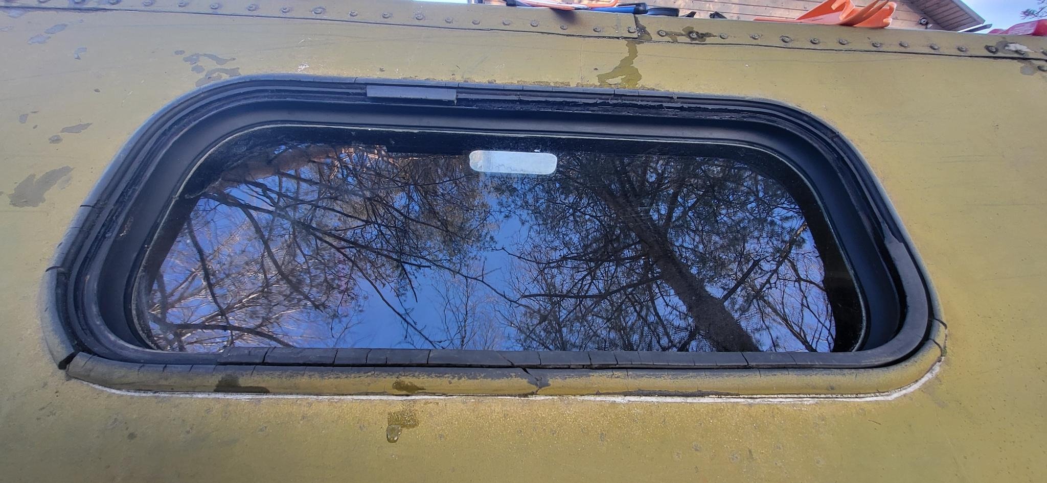

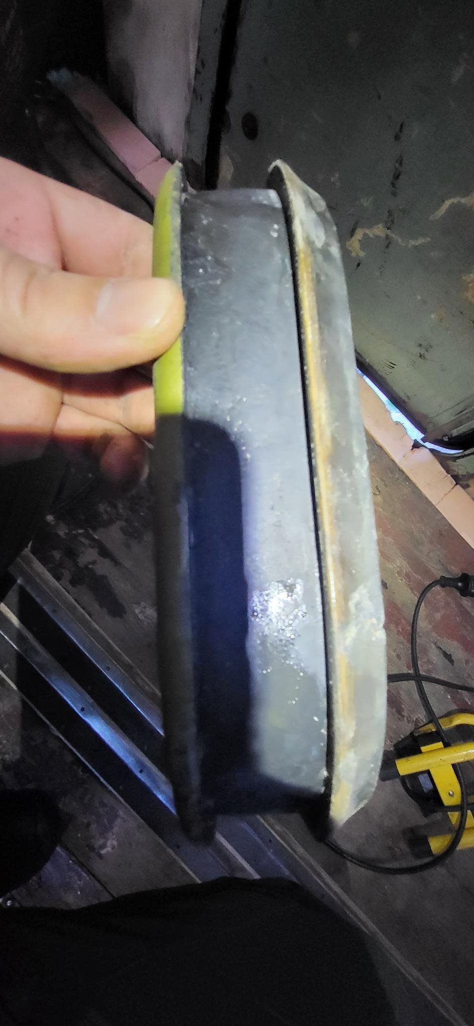

  • Fensterdichungen/Gummi-Klemmprofile für doppelt verglaste, rahmenlose Oberlichter: Wo gibt es die und wie heißen sie? Wandstärke sind 30...31mm

Spannungskorrosion, Bodenblech neu

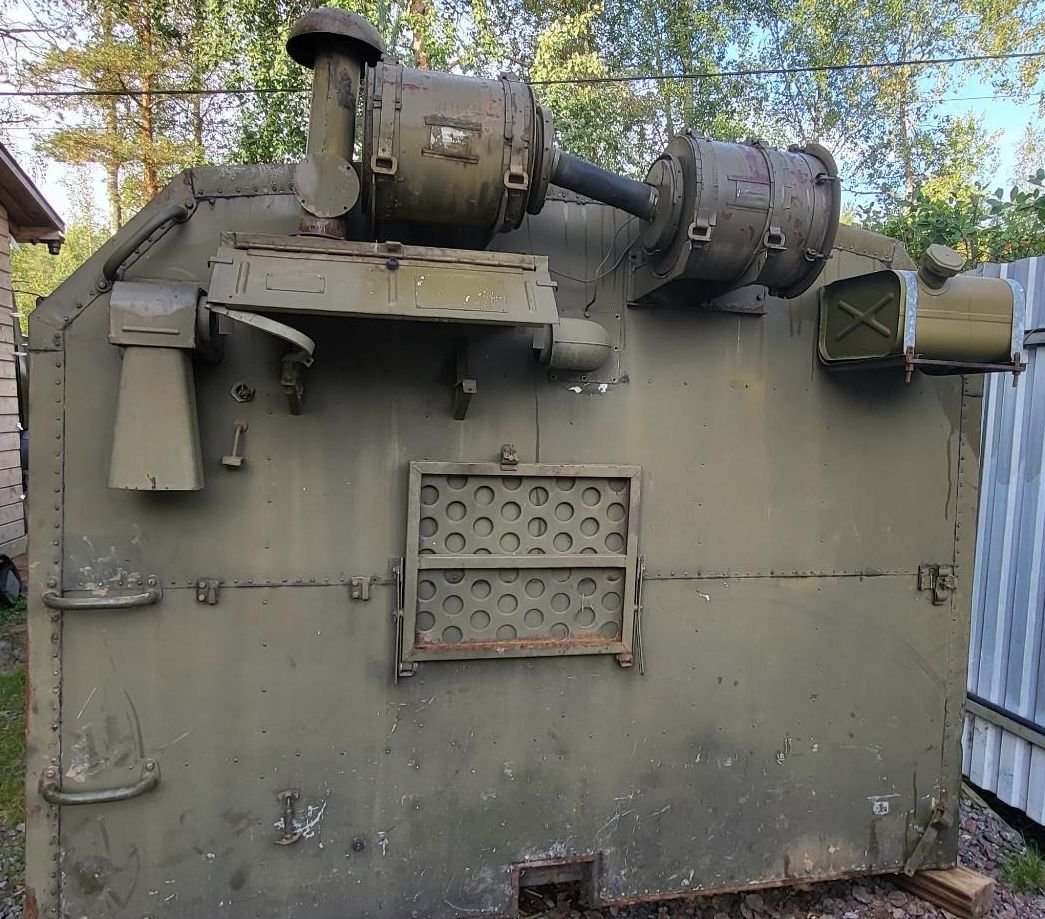

Neue Anbauteile vom neueren Kung

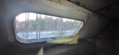

Doppelglas-Oberlicht ohne Rahmen

Ich bin bisher auch davon ausgegangen, dass ich im inneren des Fensters zwei Dichtungen finde. Die Einzeldichtungen habe ich wie gesagt bereits gefunden, die sind kein Problem. Für die bereits bekannte Doppelverglasung nach Zeichnung braucht es allerdings den doppelten Fensterrahmen - den habe ich nicht. ...zudem find ich die Konstrukion nur mit Gummiprofil genial simpel - wenn man mal von der Verfügbarkeit absieht.
