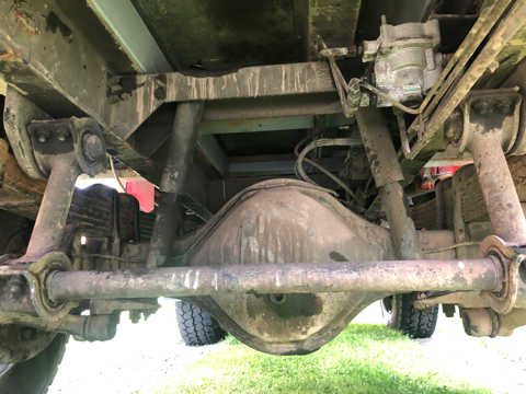

Da unsere Dämpfer hinten am 130D9 auch ziemlich fertig sind, hätte ich gerne getauscht. Aber gegen was? Alle Teilenummern haben bisher ins leere oder zu nicht passenden Iveco 90-16 Dämpfern geführt.
Mein nächster Anlaufpunkt wäre die Fa. Marquart.
Falls Du also nen Tipp hast, wäre ich dankbar.

Re: Stoßdämpfertausch Magirus 130D9
Hallo Sven,
so viel weiter bin ich dann nicht. Hatte eine vielversprechende Nummer für hinten, die ich dann auch bestellt hatte. Aber die waren viel zu wuchtig. Länge vermutlich ok, aber in allem zu dick. Gehäuse und Kolbenstange. Gleich wieder zurück. Der Teilehändler und auch der örtliche Iveco haben dann kapituliert.
Dann bleibt vermutlich nur Marquart. Da der TüV aber mit den verotteten Gummies kein Problem hatte, ist’s für den Moment keine Prio 1. Nachbau bei Marquart wohl am einfachsten nach Muster. Das kommt dann erst im Winter.

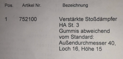

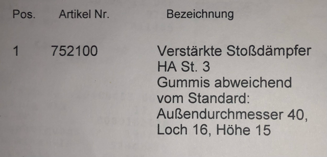

Bevor ich irgendwo rumbohre, überlege ich die hinteren bei Marquart zu beschaffen. Hatte erwartet, dass die schon zwölfundsiebzig mal die Anfrage für nen 130D9 bekommen haben und gleich wüssten was gebraucht wird. Dem ist aber nicht so. Original muss ausgebaut und vermessen werden. Da wir noch unterwegs sind, wird das erst um Weihnachten was. Dann werde ich die alten ausbauen und vermessen, evtl. auch hinschicken, um neue zu ordern. Bestimmt nicht günstiger als die zuvor erwähnten Sachs oder irgendwelche Nachbauten, ist es mir aber wert, wenn ich dafür nicht bohren muss.
Falls es wem genauso geht und noch ein paar für hinten braucht, gerne bis Mitte Dezember melden. Wird evtl. günstiger, wenn man mehrere Paare nimmt.

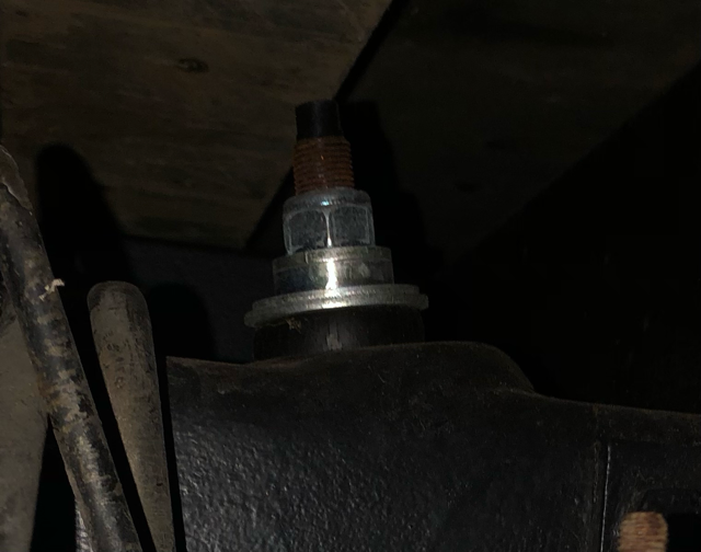

mir hat Firma Marquart im Januar 2023 unter der Auftrags-Nr. 7582 folgende Dämpfer für die HA unseres 130D9 aus 1984 geschickt:
Passen gut, ABER: die Gewinde sind nicht weit genug geschnitten. Die Dämpfer lassen sich nur mit aufgelegten Buchsen festziehen.
UND: die Durchführungen der Stifte im Rahmen und in den unteren Aufnahmen müssen aufgebohrt werden.

Danke, Sven für die Info!Sofa74 hat geschrieben: ↑2023-11-07 22:16:53Moin,
Hmm. Dann auch bei denen nicht ohne bohren.
Mal schauen, wie ich’s dann löse.
Magst Du verraten, was die gekostet haben?
Im Vergleich zu den Sachs, die auch vorgeschlagen wurden, wäre das interessant zu wissen.
