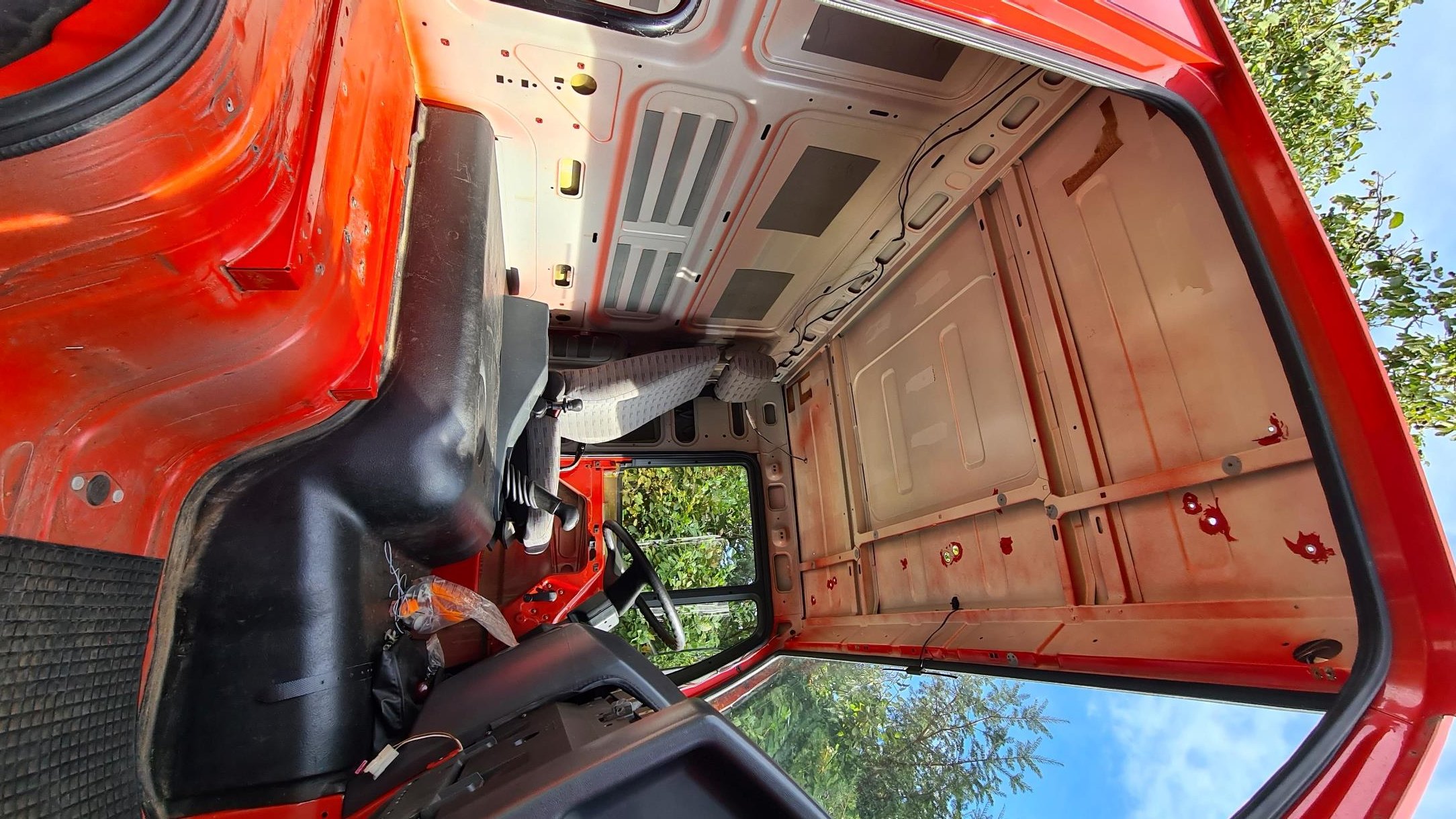

Hallo Gemeinde,
altersbedingt hängen im Fahrerhaus die Isoliermatten/Dämpfungsplatten vom Dach und an anderen Stellen. Hatte das probiert mit dem Heizluftföhn zu fixen, aber dass - was an den Enden weghängt klebt nicht mehr. Die ganze Soße wegzumachen um alles mit Alubutyl oder sowas ähnlichem zu machen scheiterte, da das Zeug sich nicht einfach mal so entfernen läßt.
Hat wer ne Idee, wie man das Zeug wegbekommt oder was ich machen soll? Also ich möchte es im besten Fall ersetzen, nicht einfach nur weg machen.
Danke für die Hilfe, Gruß Alex

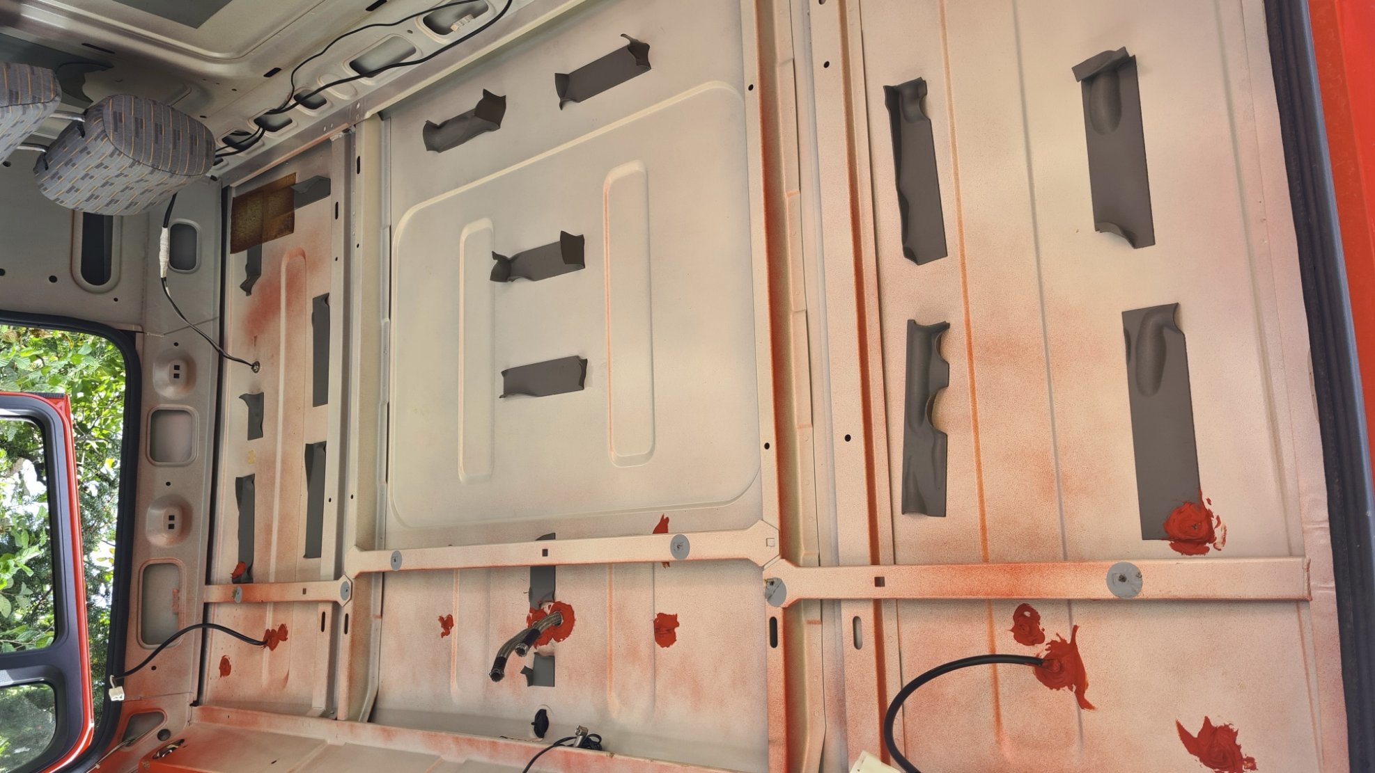

Sodele, hatte vorhin ein "Flash of Genius" und jetzt ist das Zeug weg, hatte keine 10min gedauert. :eek:
Nicht Wärme, sondern Kälte ist die Lösung. Mit Wärme wird das Zeugs weich, klebrig, schmierig und nicht entfernbar.
Kälte, macht es hart und der Kleber gibt auf. Kältespary ist die Lösung, das Zeugs muss unter 5°C bekommen, dann kann man es einfach abziehen, wenns unter 0°C ist, dann kann man mit einer Spachtel die Platte wegdrücken.
Wollte hier einfach noch die Lösung kundgeben, vielleicht hat wieder einmal jemand dieses Problem.

Hi, ich hatte nur das von Caramba zu Hause, die Dose war auch schon älter. Es steht drauf Caramba Kälte-Spray intensiv 500ml. Dose war auch schon angebrochen und ist jetzt sicher noch zu 1/3 voll. Ich schätze mal, das ich um die 200-250ml gebraucht habe. Hält sich auf jeden Fall finanziell in Grenzen zu stundenlangem scharben, kratzen, schweiss und und und.
Sollte aber jedes Kältespray funktionieren, welches unter Null Grad kühlen kann, denke ist in allen das gleiche drin.
