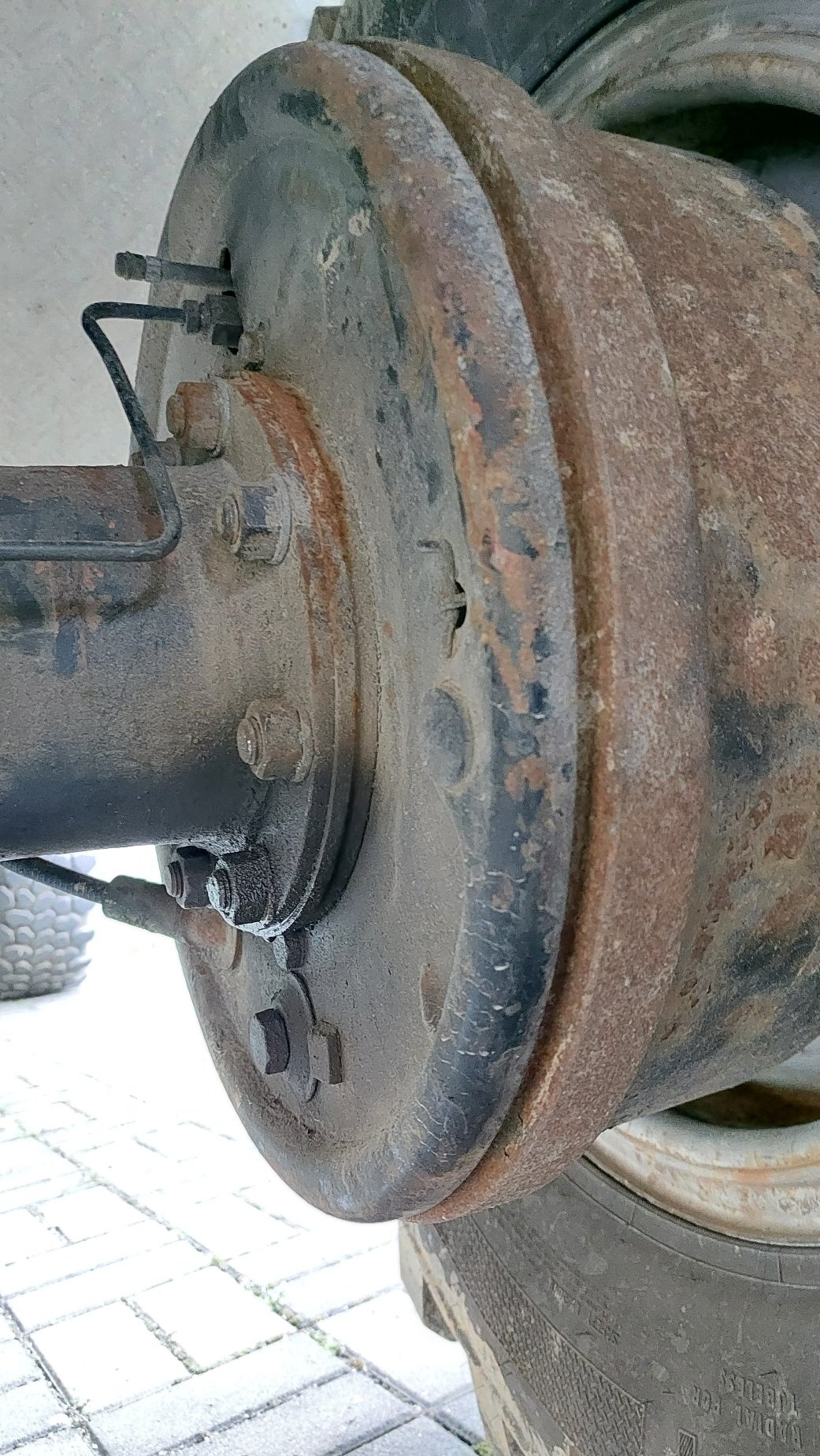

Bremsbeläge incl. Radbremszylinder sind NEU. Die Zylinder sind trocken.
Ist definitiv Achsöl was da unten rausläuft.
Die schwarzen Streifen auf den Belägen ist Öl , zefix. Aber ich denke die Beläge bekomm ich schon wieder einigermaßen sauber.

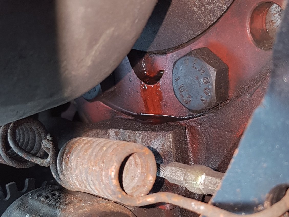

Ich galube ja mittlerweile nicht mehr, dass es der Stemco ist, was undicht ist.
Der sitzt ja an der Nabe ( Rotierendes Teil ) ganz hinten. Dort ist alles trocken.
Nur dort wo die Bremsankerplatte ist , unten, ist Öl. Ich vermute ja, , dass an dem Flansch Bremsankerplatte / Achskörper ( befestigt mit 8 Schrauben ) das Diff. Öl vom Achskörper über die Bremsankerplatte in die Bremse läuft.
Frage: Wie ist das dort abgedichtet bzw. ist das überhaupt abgedichtet und kann meine Theorie stimmen ?? Auf dem Bild mit dem Schraubendreher meine ich diesen Flansch dort.
Ist Da im Achskörper überhaupt Öl, oder nur im Achsrohr, wo wie Antriebswelle geführt ist ??

#35 Beitrag von husky240 » 2021-03-05 18:19:34
das Tragrohr wird mit Dichtmasse verschraubt... aber so viel Öl kommt da nicht hin und wenn dann würde es nicht in die Bremse laufen.
Mach mal den Finger/ Geruchstest... Bremsflüssigkeit und Getriebeöl sind schon sehr unterschiedlich.
Wenn die Bremszylinder neu sind (was irgendwie nicht so ausschaut) ist wahrscheinlich die Verschraubung undicht... hab allerdings keine Ahnung wie das bei der Hydraulischen Bremse gelöst ist und wo das dann hin läuft... die Verschraubung darf man nicht festknallen da das sonst undicht wird (natürlich erst wenn Druck drauf ist, also gebremst wird)...
Fehlt denn Bremsflüssigkeit... wie gesagt... Geruchstest ;)

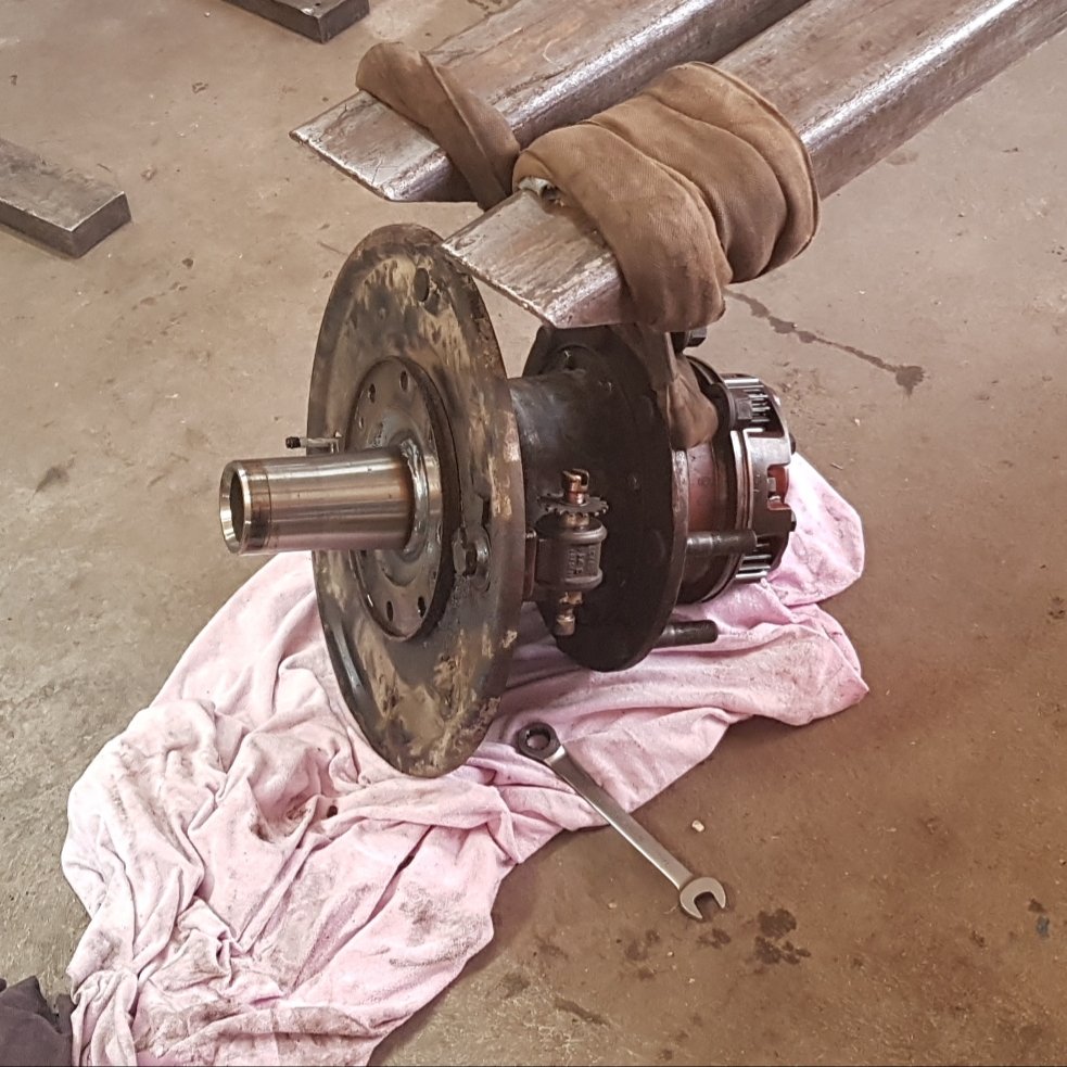

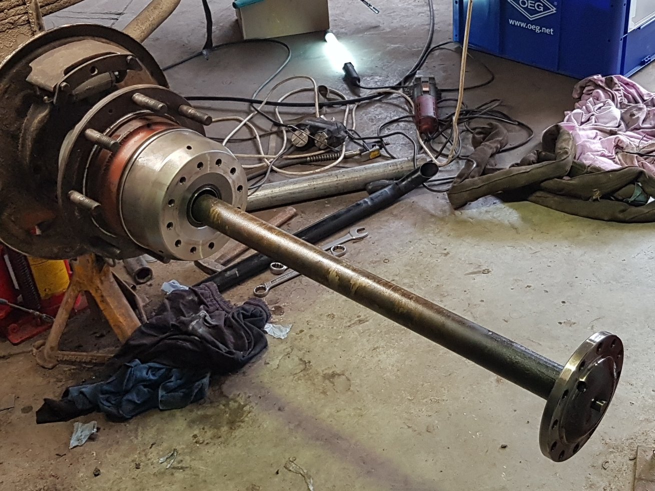

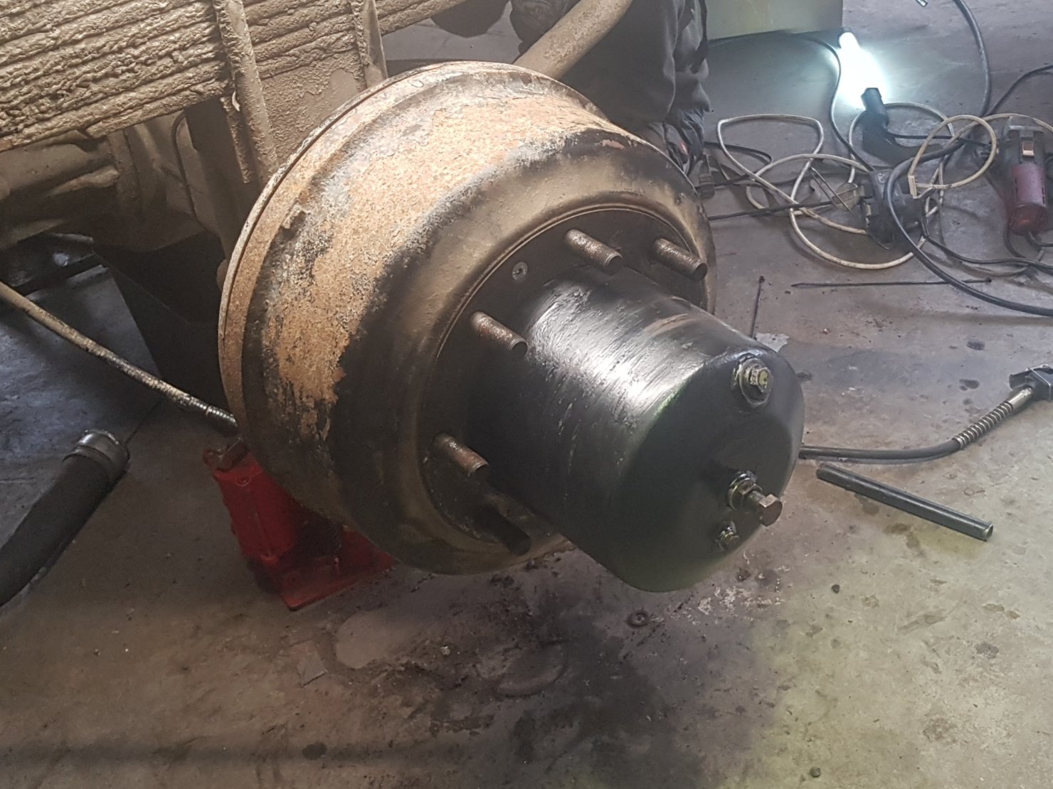

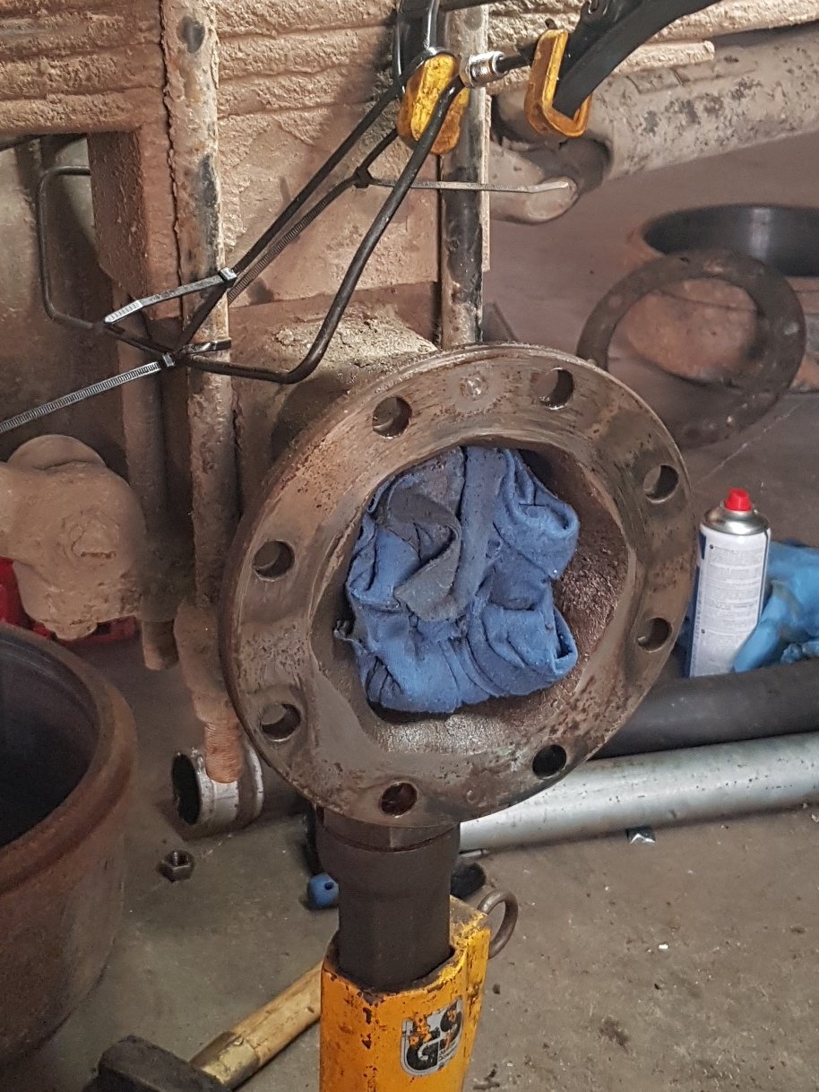

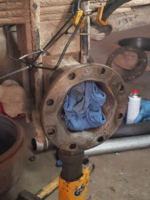

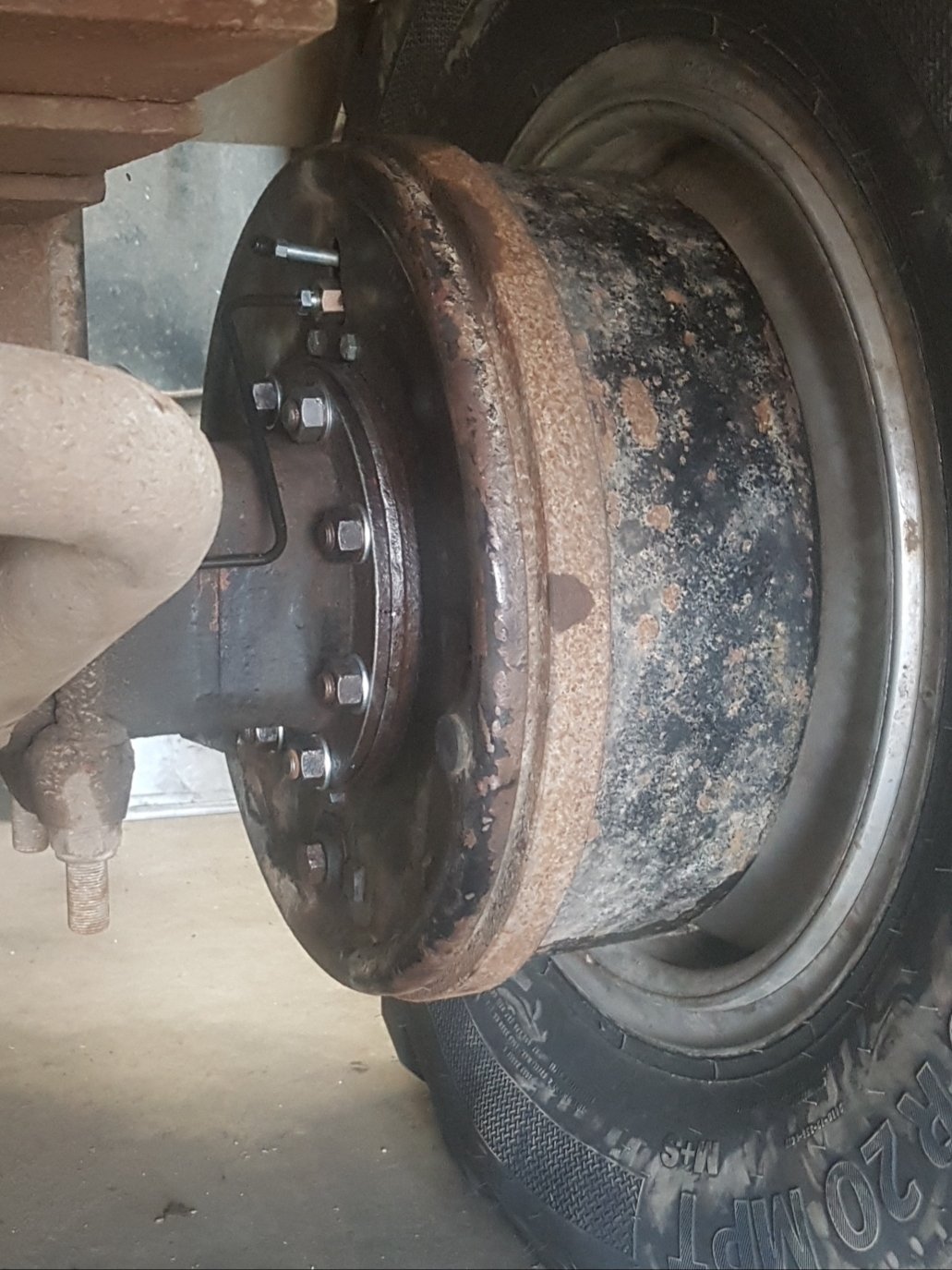

Heute die gesamte Radnabe demontiert ohne den Planeten abziehen zu müssen. Bremse ausgebaut und Bremsleitung vom Zylinder getrennt. War nicht gerade leicht, da die 8 Schrauben am Achsflansch sich nur widerwillig lösen lassen, und man weder mit Ratsche noch Schlagschrauber ect. hinkommt. Geht nur mit geradem 24er Ringschlüssel und Verlängerungsrohr. Die Nabe kann man dann vom Achsflansch mit 2 M10x40 Schrauben abdrücken. Dafür sind 2 M10 Gewinde im Radnaben Flansch, eins oben eins unten, vorhanden. Durch diese Gewindelöcher läuft dann auch das Öl in die Bremse, wenn die Abdichtung am Achsflansch undicht ist.
... Und mei Bua is immer fleissig mit dabei :D
Gruss Daniel

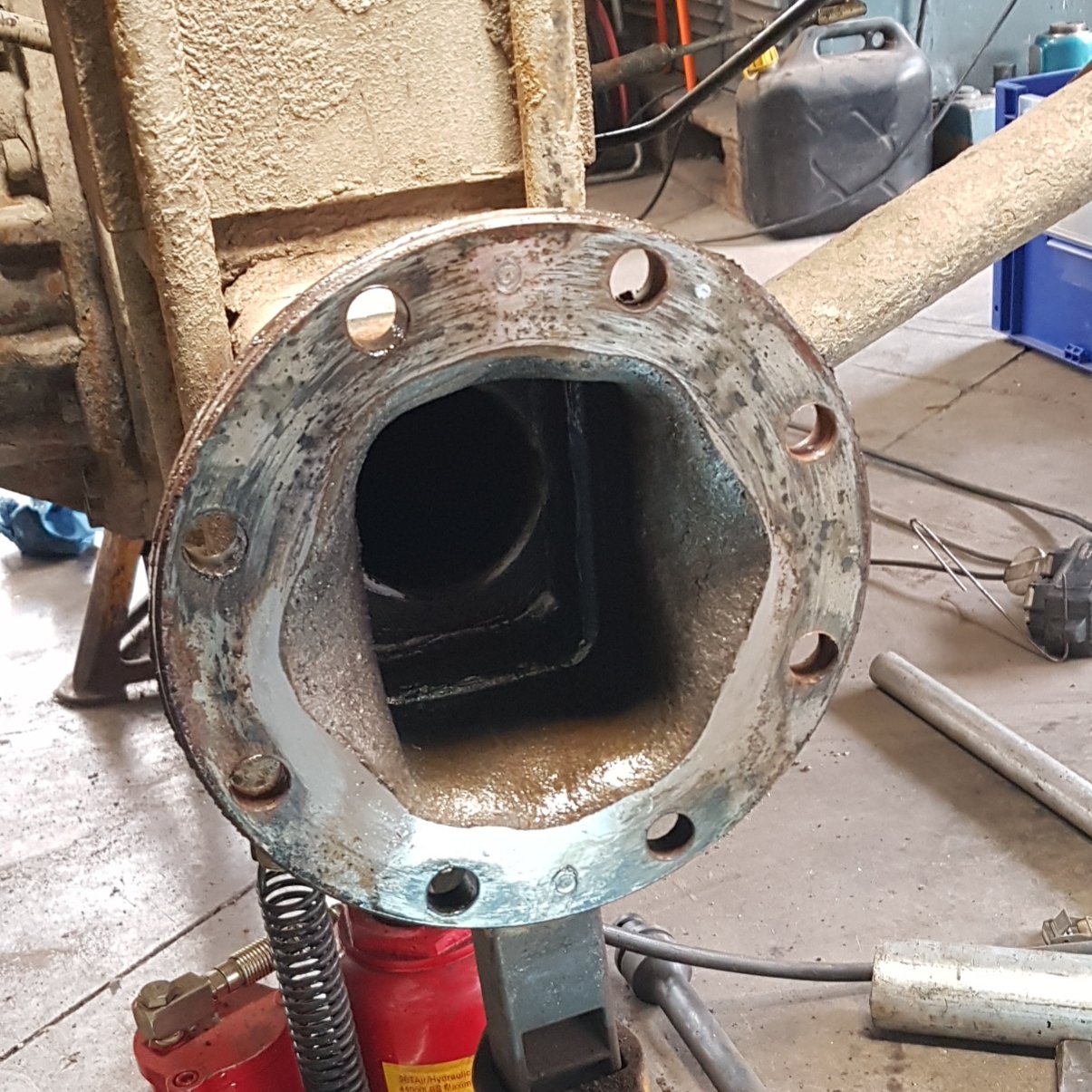

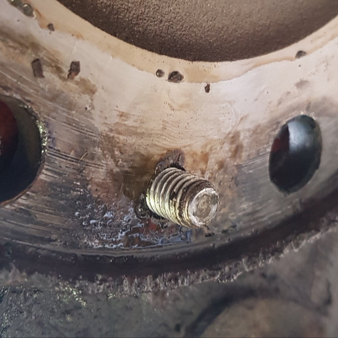

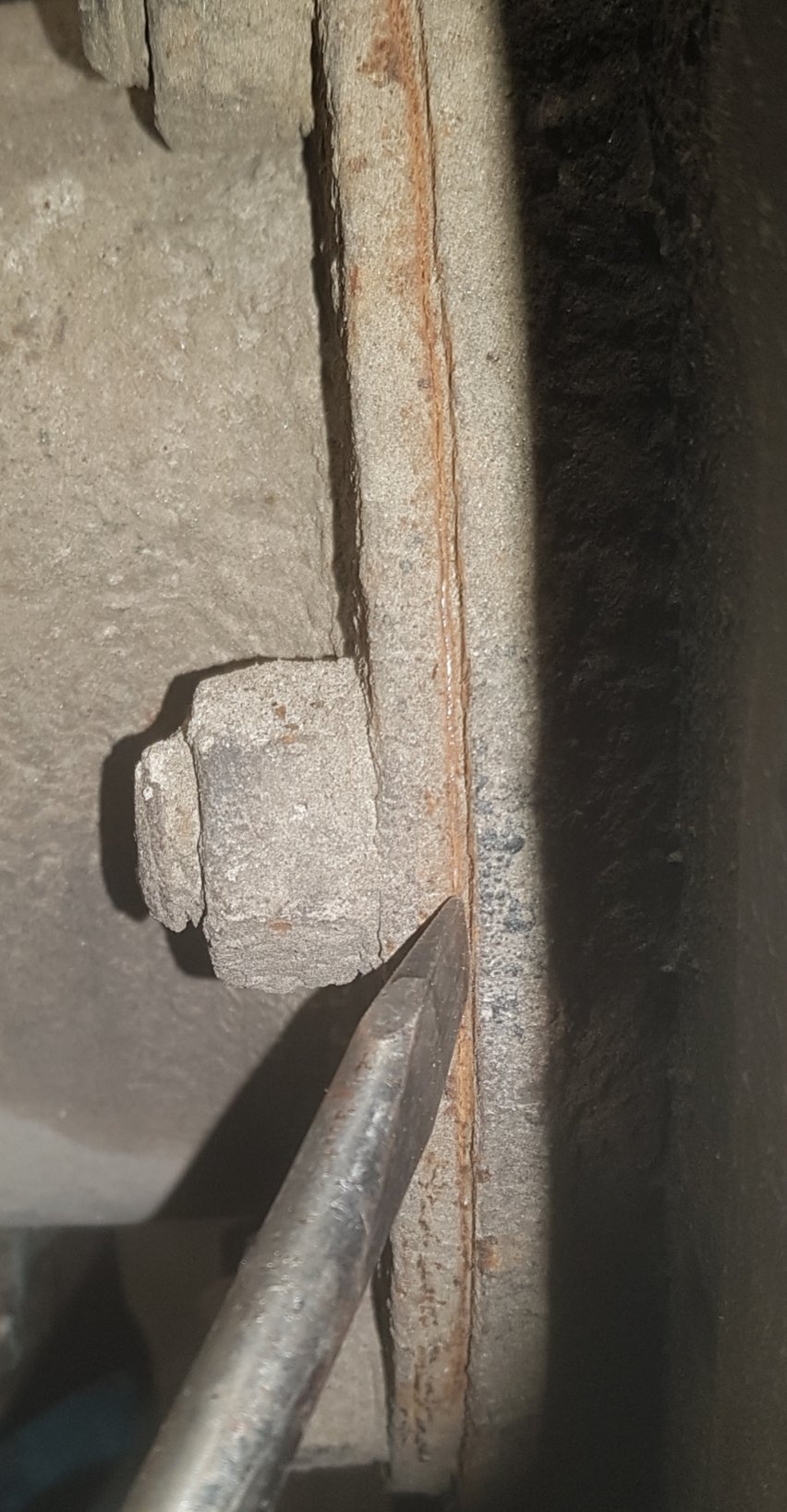

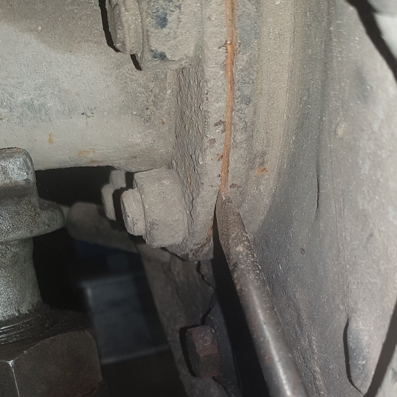

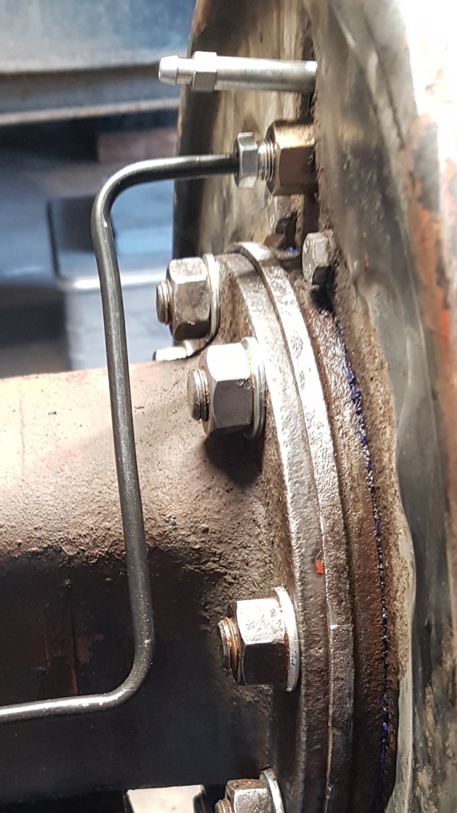

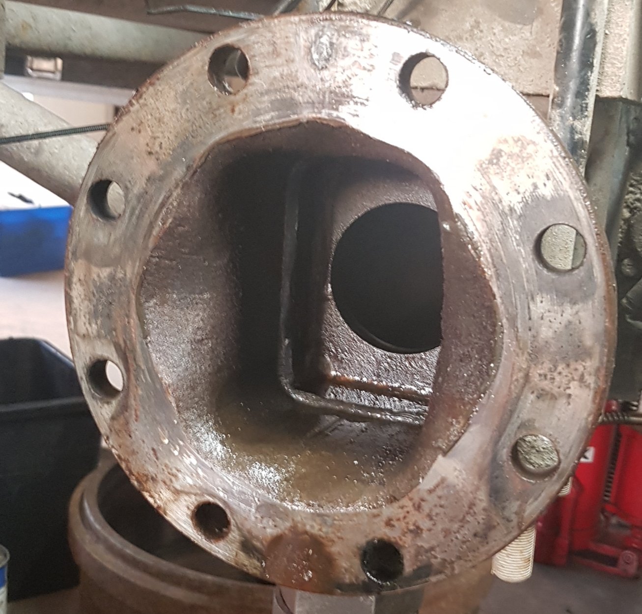

Man kann auf einem Bild gut erkennen, dass der Flansch ( Wo unten die M10 Abdrückschraube drin ist) öl Nass ist. Von dort gelangt das Öl dann in die Bremse.
Fazit: Es gibt eigentlich nur 2 Möglichkeiten wie Öl in die Bremse kommen kann:
- 1. der Stemco Wedi ist undicht in Richtung Diff. dann läuft Planeten Öl in die Bremse
- 2. der Achsflansch ( wie bei mir) ist Undicht, dann läuft Diff. Öl in die Bremse

bei den 8Mp Achsen ist das nicht möglich... da kommt kein Achsöl in die Bremse ... wohl aber vom Nabenantrieb.

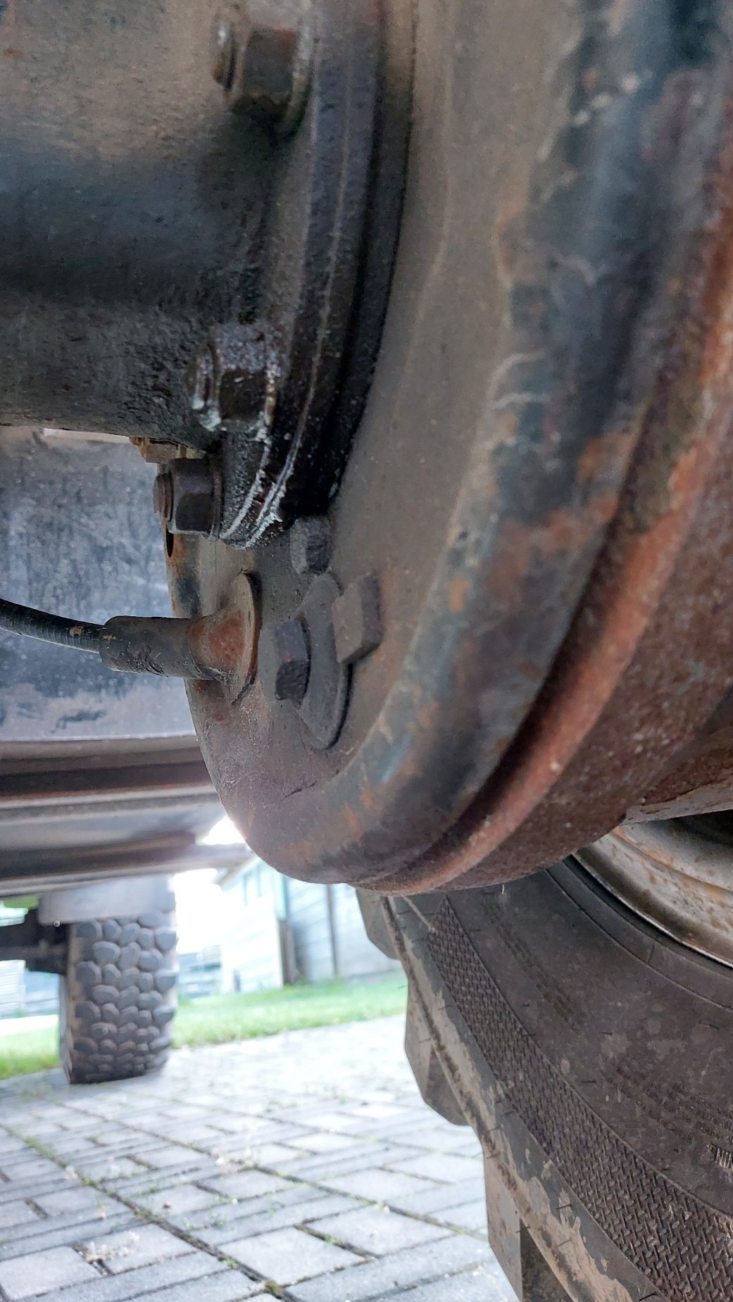

#55 Beitrag von Bigbloggers » 2023-05-22 6:41:59
Nun sind 2 Jahre rum ....
Leider habe ich wieder Öl in der rechten Bremse.
Es kommt definitiv wieder vom Achsflansch und läuft von dort in die Bremse.
Von Außen auch am Achsflansch unten sichtbar, Tropfen am Achsflansch.
Da muß ich wohl demnächst wieder ran.
Frage:
Wie dichtet der Achsflansch ab ? Metallisch dichtend ? Wie ist das werkseitig ?
Als ich damals diese Arbeit gemacht habe, konnte ich keine Dichtung oder Dichtmasse erkennen.
Ich habe das dann mit Hylomar abgedichtet. Hat leider nur 2 Jahre gehalten.
Gruss Daniel
84`Magirus 170 D11 FA - Ex. THW - F6L413V

#56 Beitrag von sico » 2023-05-22 9:53:16
servus Daniel,
zwischen die Achsflansche ist eine Papierdichtung von Vorteil. Z.B die Qualität AFM34 von Victor Reinz. Die Dichtung dann beidseitig dünn mit Dichtmasse Dirko (nicht mit Hylomar) bestreichen.
Dann sollte das wieder 30 Jahre dicht sein.
Sigi

Re: Hinterachse sifft
#59 Beitrag von Bigbloggers » 2023-05-22 22:04:33
Viel Danke Sigi für den Tip !!
AFM34 Dichtung also, OK. Besorge ich mal was.
2mm z.B. halte ich fast für zu "Dick". Dünner wäre besser oder ?
Dirko habe ich.
Da ich in 3 Tagen ne kleine Rumänien Tour starte, schaffe ich das vorab nicht mehr. Ich werde nun nochmal die Schrauben der Flansche nachziehen, vielleicht presst sich die Dichtfläche am Achsflansch nochmal etwas.
Nochmal zur Frage .... wie dichtet das werkseitig ? Eine Dichtung war da nicht zu finden. Auch keine Dichtmasse erkennbar.
Gruss Daniel

#60 Beitrag von sico » 2023-05-23 8:01:27
Hallo Daniel,
Die Dichtung sollte 0,3 bis 0,5 mm dick sein. 2,0 mm ist auf jeden Fall zu dick.
LG.Sigi
