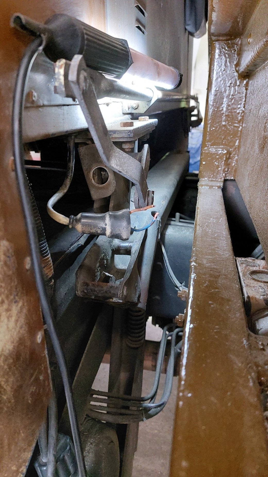

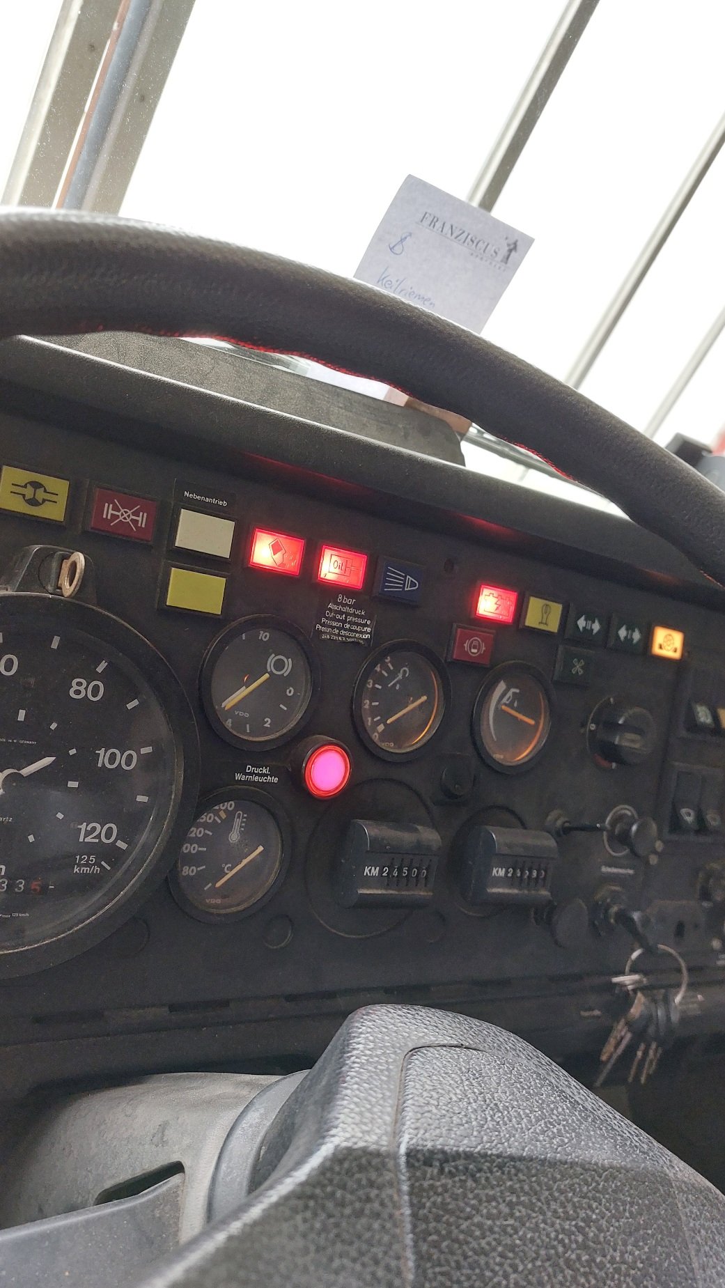

Nach dem Verriegeln des Fahrerhausen und nach dem Kippen, leuchtet nun die Kontroll Leuchte dauerhaft.
Vorher war Sie aus ...
Den Endlagenschalter habe ich nun demontiert um ihn zu prüfen.
Dieser scheint ( auch optisch stark korrodiert ) defekt zu sein. Durchgangs Prüfung ergibt => kein Durchschalten egal in welcher Position.
Um die elektische Schaltung zu prüfen habe ich keine Spannung an den 2 Kabeln ( braun und blau ) messen können.
Habe die beiden Kabel verbunden => Kontroll Leuchte geht auch nicht aus.
Da mir kein Schaltplan vorliegt , nun die FRAGE ....
Wie ist das elektrisch geschalten ??
Der Endlagenschalter kann ja nur ein Öffner oder Schließer sein.
Den würde ich gerne ersetzen.
Aber da auch bei geschlossenem Kreis ( braun / blau ) die Leuchte nicht erlischt, vermute ich noch einen anderen defekt.

Hast du es vielleicht geschafft beim demontieren die Sicherung auszulösen?

#3 Beitrag von Bigbloggers » 2023-04-02 8:11:29
Ja, möglich.
Welche Sicherung ist das ?
Kann mir kaum vorstellen, dass es eine eigene Sicherung für den Schalter gibt.
Gruss Daniel

wenn Du die beiden Kabel am Schalter (Annahme: schaltet nicht im Schalter auf Masse und hätte dann nur einen Anschluss) miteinander verbindest, dann solltest Du den Schaltvorgang simulieren können.

#5 Beitrag von Bigbloggers » 2023-04-02 8:20:44
Habe die Kabel ja verbunden .... => Leuchtet gemütlich weiter.
Ich vermute jaauch , dass 24V durchgeschaltet wird.
Da es nur eine Vermutung ist, hätte ich gerne Klarheit für die weitere Fehlersuche.
Spannung gegen Masse und gegeneinander konnte ich an beiden Kabeln keine Messen.
Ist da ggf. noch ein Relais geschaltet ?
Hat jemand nen Stromlaufplan der Sache ?
Gruss Daniel
84`Magirus 170 D11 FA - Ex. THW - F6L413V

#6 Beitrag von hugepanic » 2023-04-02 9:57:35
Bigbloggers hat geschrieben:
2023-04-02 8:11:29
Ja, möglich.
Wenn da keine Sicherung ist, dann währe die Verkabelung von deinem Fahrerhaus nach deinen Tests jetzt wohl abgebrannt.
Prinzipiell hat ALLES eine Sicherung.... (Vielleicht der Anlasser nicht)
Stromlaufplan hab ich für 90-60, aber das wird dir nix nützen...
