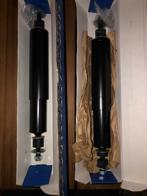

Liebe Gemeinschaft,
heute kamen, zwei Tage nach Bestellung, die neuen Stoßdämpfer für unseren Magirus von Firma Marquart aus Löningen.

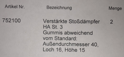

Hier Artikelnummer und genaue Bezeichnung.

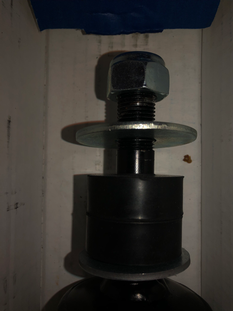

Geliefert wurden Sie mit 16 mm Stäben. Fa. Marquart empfahl mir ein Anzugsdrehmoment von 120 Nm.
Das Schutzrohr der Dämpfer hat einen AD von 70 mm (Originale Dämpfer 62 mm). Passt aber bei unserem Laster ohne Probleme.

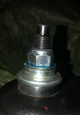

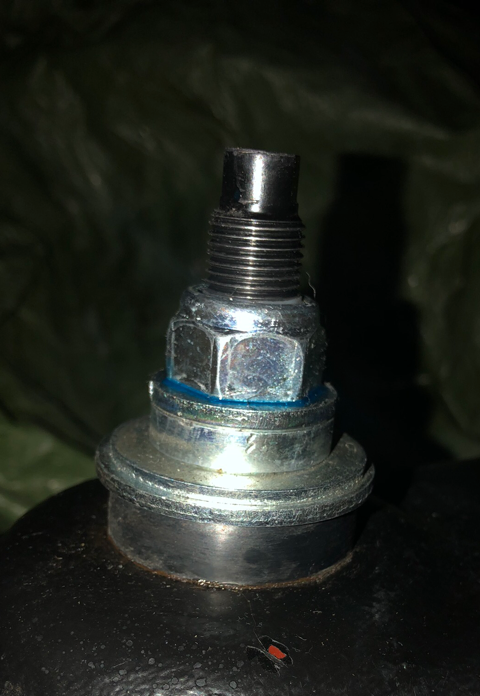

Liebe Gemeinschaft,
„mal eben schnell“ die neuen Dämpfer eingebaut. Von wegen. Die Geschichte zog sich ein wenig. Die Verschraubung des rechten Dämpfers war derart festgegammelt, dass die Flex ran musste.
Die Gewinde an den Stäben der neuen Dämpfer sind nicht weit genug geschnitten. Da der Leiterrahmen an unserem Magirus nur ca. 5 mm mächtig ist, dreht man bei Montage die Schraube bis ans Gewindeende, und nichts ist fest.
Firma Marquart hat dann nach Reklamation sofort Unterlegscheiben nachgeliefert - waren einen Tag später schon da. Auch zwei neue, selbstsichernde Muttern M16 waren in der Tüte. Leider hat der Kollege in den falschen Sichtlagerkasten gegriffen und mir Grobgewinde geschickt. Feingewinde hätte es sein müssen.
Um nicht wieder unverrichteter Dinge Feierabend zu machen, habe ich mich entschlossen, die beiden benutzten selbstsichernden Muttern plus Schraubensicherung mittelfest erneut zu benutzen.
So weit, so gut. Empfohlen wurde mir seitens des Herstellers ein Anzugsdrehmoment von 120Nm. Das ist meiner Meinung nach aufgrund der Gummipuffer gar nicht möglich. Da die nur immer weiter komprimiert würden, bis sie völlig aus der Form wären. Der Drehmomentschlüssel dreht bei 120 Nm jedenfalls einfach unbeirrt weiter. Um das zu verhindern, entschied ich mich, die Schrauben so fest zu ziehen, dass die Gummis soweit komprimiert sind, dass die Dämpferschutzrohre und auch die Dämpferrohre sich nicht mehr ohne weiteres von Hand bewegen lassen.
Was denkt das fachkundige Publikum? Passt das so?
Freundliche Grüße,
