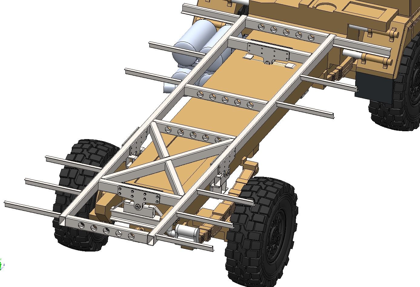

Hallo zusammen
Ein gutes, erfolgreiches und vor allem gesundes neues Jahr wünsche ich euch.
Kann mir jemand sagen, wo die Drehpunkte der Lagerung liegen sollten?
In meinem Beispiel bahe ich den Drehpunkt auf der Oberkante des
Fahrgestellrahmens gezeichnet. Für den Saurer 6DM gibt/gab es leider keine Aufbaurichtlinien.
Vielen Dank für ein kurzes Feedback.
Liebe Grüsse
Christoff

Die Drehpunkte auf der Höhe Oberkante Fahrgestellrahmen ist richtig. Die Wippen möglichst weit vorne und hinten so wie du es gezeichnet hast ist auch richtig.
Sehr viele Konstruktionshinweise für eine Rautenlagerung findest du in der Aufbaurichtlinie vom Zetros, die du auch für einen Saurer anwenden kannst.

Grundsätzlich ist der Saurer ein so steifes Teil, da kann man sich überlegen, ob eine 4-Punkt Lagerung überhaupt sein muss. Vorab Verschränkungstest (möglichst mit Gewicht) um zu sehen, was sich eigentlich am Rahmen überhaupt tut.
Zur Konstruktion... Die Raute lebt von der Symetrie. Der Festpunkt in der Mitte sollte auch in der Mitte zwischen den beiden Drehpunkten sein. Der Drehpunkt hinten wirkt wahrscheinlich schon fast wie ein Festlager. Der Vordere muss dann relativ viel ausgleichen.

Das ist nicht so. Weder beim Unimog ab Werk noch in der Abbildung in der Zetros Aufbaurichlinie und es ist ein häufig gemachter Fehler. Das Festlager nahe an der Hinterachse hat Priorität vor der Ästhetik und Symmetrie. Es findet sich auch in keiner Aufbaurichtlinie ein Hinweis, das eine Rautenlagerung symmetrisch sein müsse.
Weil die Wippe hinten schon direkt über dem Federbock ist würde ich das Festlager in diesem Fall etwas weiter nach vorne setzen, aber nicht über den vorderen Federbock hinaus. Das wäre auch noch ARL-Konform.

Hallo zusammen
Vielen Dank für eure Rückmeldung.
Habe das Festlager zwischen den hinteren Federböcken mal 400mm nach vorne geschoben.
Es liegt immer noch innerhalb der beiden Federböcke. Leider habe ich noch kein Fahrzeug
wo ich es nachmessen, resp. überprüfen könnte.
Das hintere Pendellager ist bereits am Rahmenende. da geht nichts mehr.
Ebenso wie beim Vorderen. Dort liegt die WSK und das Getriebe. Da kann ich auch nicht weiter vor!
Aber dann werde ich wohl in diese Richtung weiterplanen, damit ich dann bereit bin, sobald der LKW
bei mir steht
Liebe Grüsse
Christoff

Die Lagerung der Wippen soll genau in der Achse liegen um die sich der Hauptrahmen verdreht. Die Frage ist wie bestimmt man diese (imaginäre) Achse. Je höher Du aus dieser Achse kommst um so mehr schwingen diese Lagerpunkte zur Seite aus, und auch die Flucht der beiden Wippenpunkte weichen bei Verschränkungen ab. Also sollten die Wippengelenke zu Ausgleich weich sein.

Das Festlager gehört in die unmittelbare Nähe der "festen" vorderen Federanlenkung(-aufhängung) der Hinterachse. Die Drehpunkte der Pendellager empfiehlt sich so dicht wie möglich in die neutrale Zone des Hauptrahmens zu verlegen. Mercedes sieht in der ARL für den Zetros für die Pendellager Silentbuchsen vor um der Verwindung der Pendellager gegeneinander Spiel einzuräumen....

Wenn du es so formulierst könnte das Festlager auch vor dem vorderen Federbock der Hinterachse sein. Wäre ja immer noch in der Nähe.
In der Zertros Aufbaurichtlinie ist die Formulierung anders und zusammen mit den Abbildungen wird es deutlich wo das Festlager hin gehört und wo nicht.
- Die Festlager der verwindungsfreien Lagerung sollten beim 2-Achser im Bereich der Hinterachse, beim 3-Achser im Bereich des Hinterachsfederlagers angeordnet sein.
Das trifft aber nur zu wenn man eine Rautenlagerung ohne Montagerahmen baut. Abgesehen davon weiß man sowieso nicht, wo die neutrale Zone der Fahrzeugrahmens überhaupt verläuft. Die geometrischen Mitte des Rahmens ist es jedenfalls nicht.
Nicht nur die Wippen benötigen Silentbuchsen. Das Festlager benötigt auch Elastomere, z.B. die Halbschalen/Elastomere vom Unimog oder Konuslager wie bei der Zertos Rautenlagerung ab Werk.
