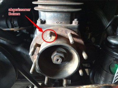

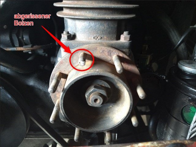

habe jetzt auch ein Problem mit den Stehbolzen: Bei mir ist einer beim Riemenwechsel abgerissen :wack: War vll. auch schon vorgeschädigt? Naja, ich habe inzwischen die korrekte Vorgehensweise von Felix aus einem älteren Beitrag gelesen (erst handwarm anziehen, dann Motor drehen lassen, dann nachziehen). OK, jetzt weiß ich das auch.
Bevor ich da nun falsch ansetze/rumwirke die Frage: Wie bekomme ich den abgerissenen Stehbolzen jetzt eigentlich raus?
- ist der nur eingeschraubt (und verklebt)? Der Bolzen ließ sich aber bisher mit Mutter/Kontermutter nicht herausdrehen, ist auch nicht mehr sooo viel Gewinde drauf. Ich lasse seit gestern etwas WD40 einwirken.
- abschneiden und ausbohren?
- oder ...?
Für Ersatz habe ich schon aus diesem und anderen Beiträgen herausgelesen, dass da eine einfach eine M8-Gewindetange verwendet werden kann (also doch nur eingeschraubt?).

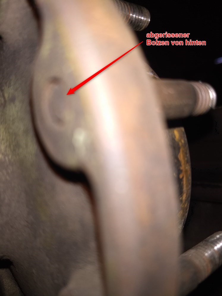

Hier die Sicht von hinten (leider schlechte Qualität)

#7 Beitrag von tonnar » 2023-04-21 9:35:48
Hallo Thorsten,
ich würde es mit Rostlöser (es gibt besseres als WD40) und reichlich Wärme probieren. Ein paar Hammerschläge können auch nicht schaden.

#8 Beitrag von Buclarisa » 2023-04-21 10:11:29
tonnar hat geschrieben:
2023-04-21 9:35:48
Hallo Thorsten,
VG
Tino
Im eingebauten Zustand mit Axialen Schlägen den Stehbolzen locker prellen ja kann helfen, nur was sagt das Kurbelwellenlager des Kompressors?
Besser ist die Trägernabe abzuziehen und auf der Werkbank den Stehbolzen zu entfernen.
Sollte Gewindestange verwendet werden auf die richtige Festigkeitsklasse achten.

ich würde erstmal versuchen eine etwas größere Mutter (M10 - blank) drüber zu schieben und ordentlich fest schweißen, dann sollte der Bolzen eigentlich problemlos raus gehen. Bevor du jetzt anfängst alles zu zerlegen... ausbohren erst als letzte Möglichkeit verwenden.

danke Euch allen. Ich habe jetzt herausgelesen: der Stehbolzen ist nur eingeschraubt und somit kann ich die "üblichen" Methoden zur Demontage eines festgerotteten Bolzens anwenden. Allein diese Info hilft mir schon mal.
Anschweißen einer Mutter wäre dann mein zweiter Schritt, nach Anwendung von Rostlöser.

Heute habe ich den Bolzen ersetzt. Den alten habe ich mit der Kombination aus Rostlöser und aufgeschweißter Mutter raus bekommen. War dann auf einmal ganz einfach :D
