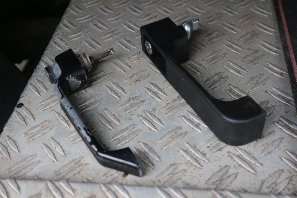

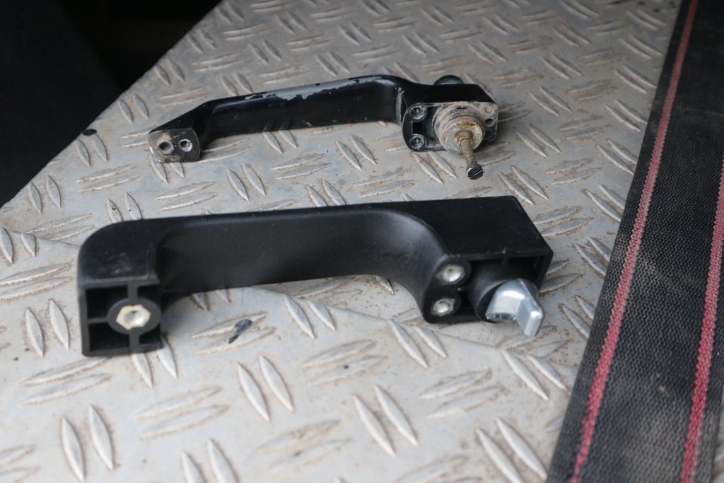

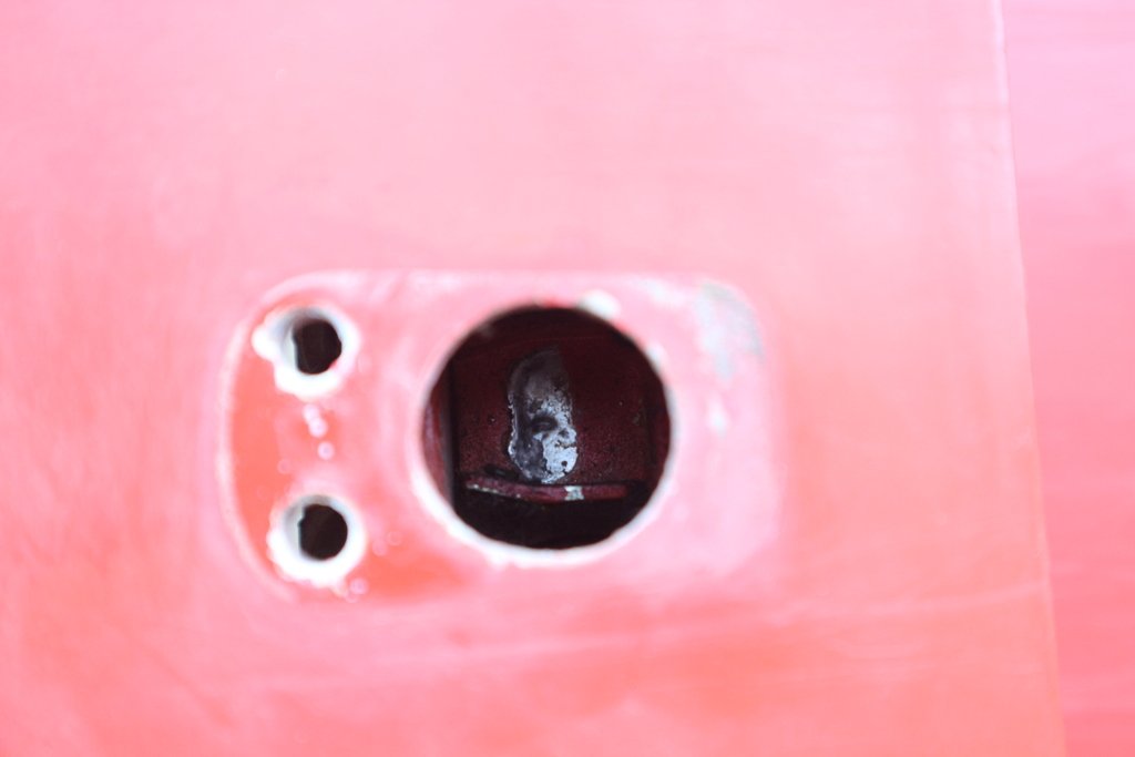

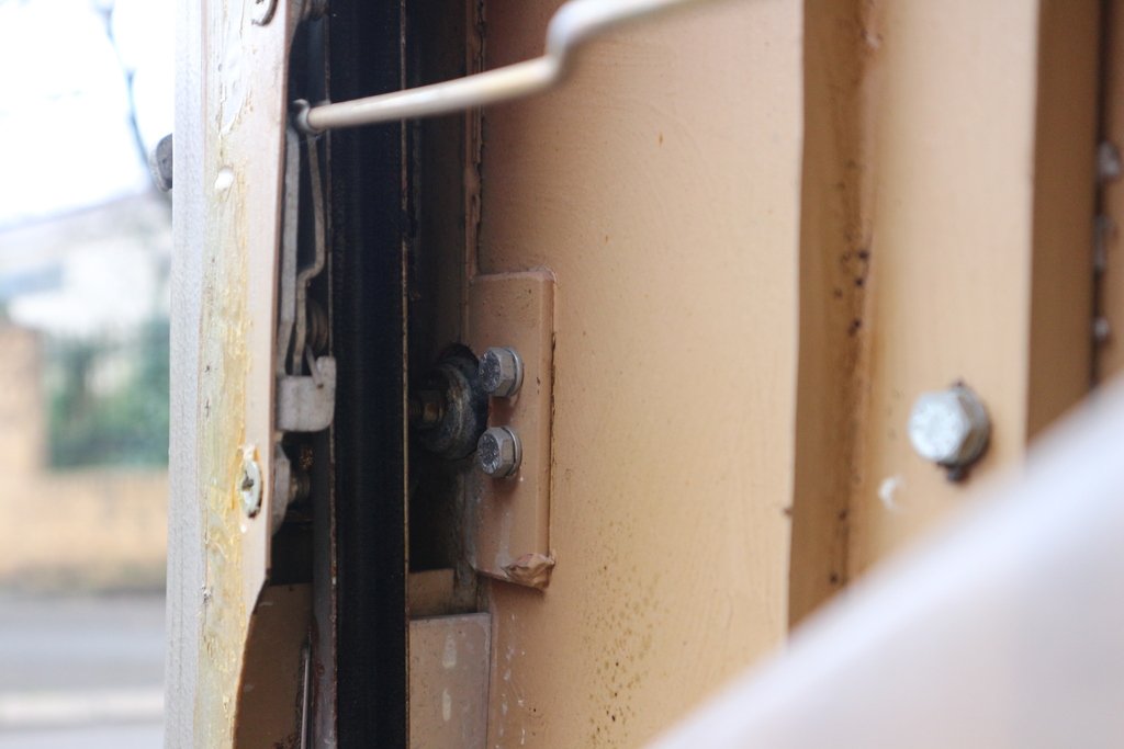

Griffe kamen heute an. Hab eine Seite eingebaut und es funktioniert! Werde morgen mal noch versuchen Bilder bei der anderen Seite zu machen... Ist schon ein ziemliches funktionales Upgrade. Nie wieder klettern!!
Wichtig: der Griff an sich sperrt nix. Wichtig ist also, dass die Mechanik in der Tür passt (und nicht nur die Befestigungsschrauben stimmen).
Anders ausgedrückt: Das Schloss im Griff dreht einen Riegel, aber der Druckknopf ist in beiden Stellungen drückbar. In einer Position drückt der Riegel aber in der Tür in's leere, statt die Tür zu entriegeln.
Optisch ist er auch ein wenig anders als der alte.

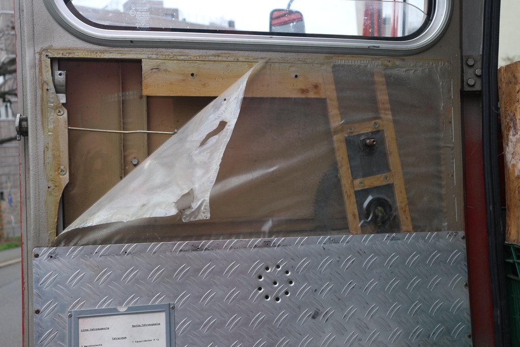

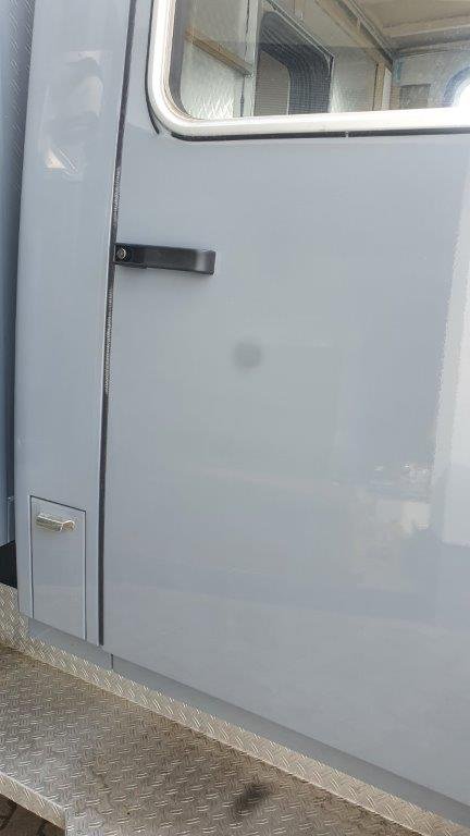

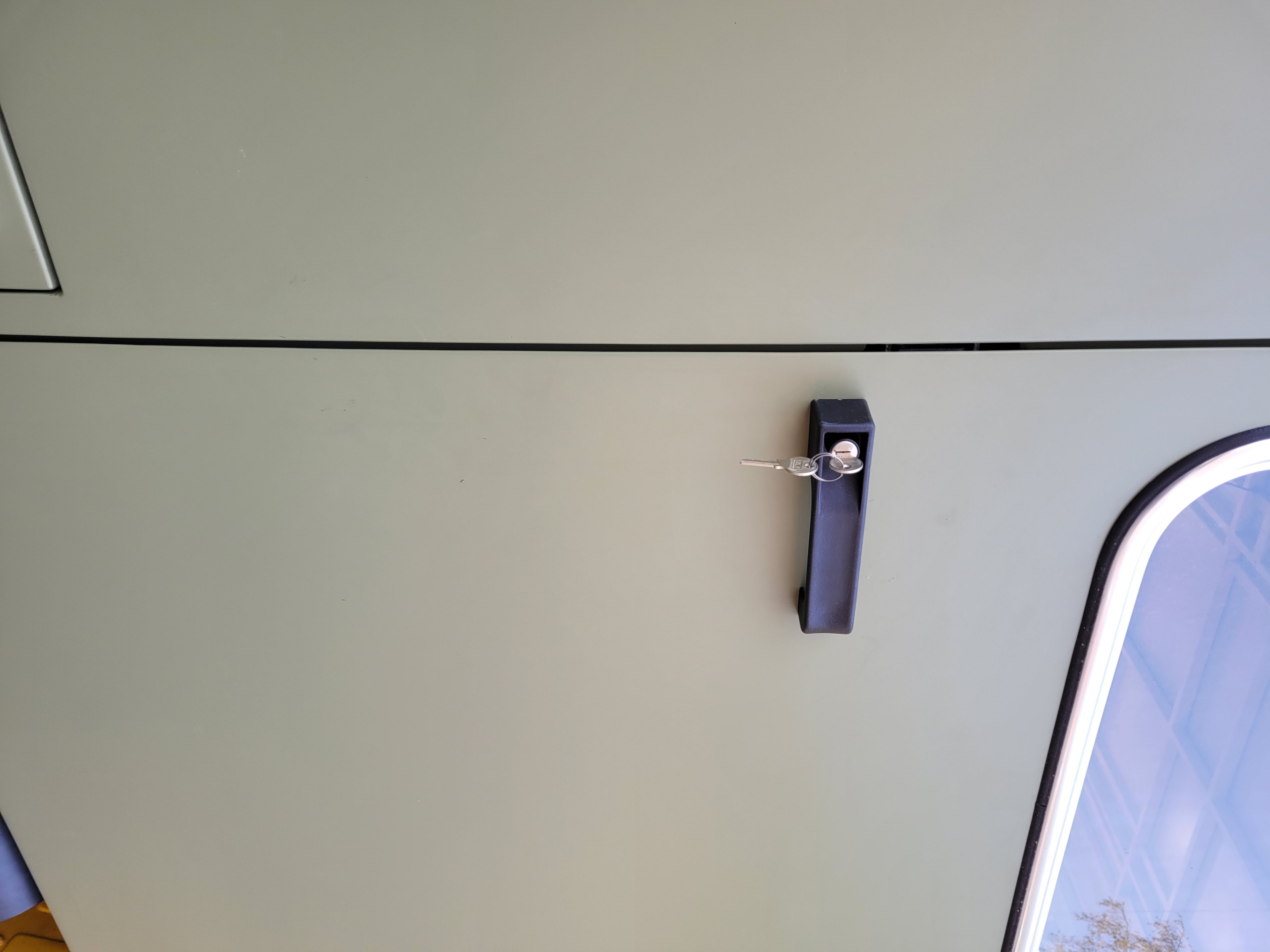

Grrrr... die Fahrerseite will noch nicht so, wie sie soll.
Wahrscheinlich muss an ein/zwei Stellen ein bisschen Material weg, damit es sauber funktioniert. Ich mache aber vorher nochmal die Verkleidung auf der anderen Seite ab und vergleiche nochmal...
Hier erstmal ein paar Bilder:
Re: Schlösser an Doka hinten nachrüsten?
Moin Victor,
das scheint aber eine lösbare Herausforderung zu sein!
Die Griffe sehen gut aus.
Haben die beiden hinteren Schlösser eine Gleichschließung?
Oder wird Dein Schlüsselbund immer größer?
Gruß Arno

Ja, sind gleichschließend. D.h. nur ein zusätzlicher Schlüssel.
Ja musste auch etwas flexen, aber sie schließen

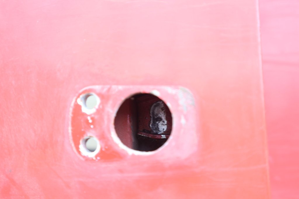

Bei mir passten die Schließzylinder aus den Kunststoffgriffen in die originalen Chromgriffe.
Da hab ich natürlich nicht lange gezögert.
Vor allem passt der Kunststoffgriff nicht durch die Hauptbohrung. Die ist 24mm.Der Durchmesser am Griff 25mm.
So hab ich doch bekommen was ich wollte.
