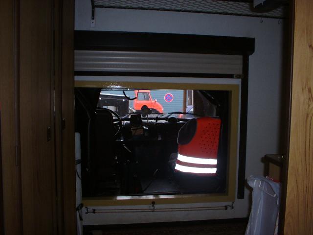

Da ich noch ein paar Rolläden vom FW-Aufbau übrig habe, habe ich mir gedacht einen davon ins Fahrerhaus zu montieren um den Durchstieg abzutrennen.
Ist aber nicht wirklich praktikabel, da die Rolläden zu groß und massiv erscheinen.
In den Aufbau soll eine Schiebetür.
Mein Zeppelin ist konzeptgemäß absetzbar.
Hab mal nach Rolläden im Internet gesucht, finde dort aber nur Möbelrolläden (sind mir zu dünn) oder Hausrolläden (zu groß)...
Hat einer von Euch sowas ähnliches schon mal gemacht ?
Freue mich über jede Anregung.
Die Alternative ist eine Schiebetür im FH und eine im Aufbau...
Danke und Grüße
Carsten

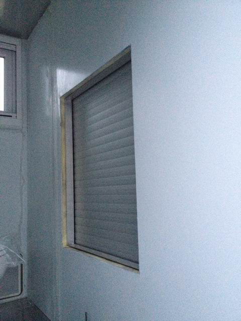

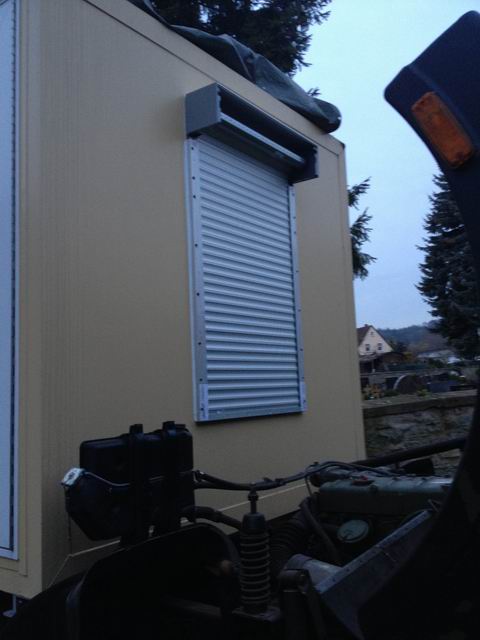

Moin Carsten,
wir haben am Container einen Rolladen zum Verschließen des Durchgangs zum Fahrerhaus. Den habe ich vom Schreiner meines Vertrauens bekommen. Wird im Container mit einer Kurbel angetrieben. Wenn der Rolladen unten ist, gibt es zwei Schieber zum Verriegeln. Wir haben den Rolladen quasi an der Außenseite des FM2 angebaut. Die Bilder sind noch aus der Bauphase.
Wir sind super zufrieden mit der Lösung!
LG, Holger

holger.ihle
Beiträge: 681
Wohnort: 61169 Friedberg
Re: Durchstieg mit Rolladen verschließen ?
#4 Beitrag von holger.ihle » 2017-11-23 22:05:02
Hallo Carsten,
muss ich meinen Schreiner fragen - aber heute nicht mehr. Ist ein stabiles Aluprofil aus dem Hausbau - sollte ja auch als Einbruchschutz dienen! Gibts auch mit Elektroantrieb, aber das wollte ich nicht. Ich melde mich ...
LG, Holger

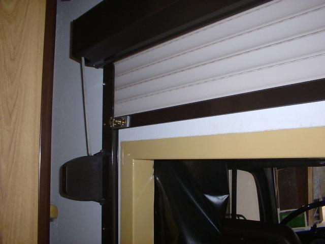

Hallo Carsten!
Ich zitiere mich mal selbst:
ich habe meinen Durchgang im alten LKW (inzwischen verkauft) mit einem Rolladen verschlossen und war sehr zufrieden damit. Werde es im neuen LKW wohl wieder tun.
Ich habe allerdings keinen Rolladen aus einem Feuerwehr-Aufbau benutzt, sondern einen aus der Altbau-Sanierung, dessen Rolladenkasten auf eine Wand geschraubt werden kann. Die Lamellen waren aus Aluminium und ausgeschäumt. Ich fand die Alu-Lamellen recht stabil.
Bedenken hatte ich, daß die Lamellen während der Fahrt in ihren Führungsschienen klappern könnten, das war dann aber nie ein Problem.
Zur Sicherheit: ich habe am Rolladen Riegel angebracht, so daß man nicht vom Fahrerhaus in den Koffer steigen konnte. Einen Gelegenheitsdieb (z.B. Fährmitarbeiter, Matrose, ...), der kein großes Aufsehen erregen möchte, hätte es sicher aufgehalten. Jemand der wirklich rein will, wäre mit Gewalt (Axt o.ä.) schon reingekommen. Aber das gilt ja auch für die Fenster und die Wände des Koffers.
Quelle: http://www.allrad-lkw-gemeinschaft.de/p ... 80#p419580
Zwei Bilder habe ich noch gefunden:

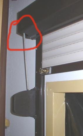

Hallo Pirx,
ich möchte auch einen entsprechenden Rolladen im Fahrerhaus zur Abtrennung des Durchgangs montieren.
Dazu eine Frage:
Wie hast Du denn die Gurtführung gemacht?
Wenn man Vorsatzrolladen kauft, kommt der Gurt ja auf der "Wandseite" heraus. Hast Du eine zusätzliche Öffnung für den Gurt in den Rolladenkasten geschnitten (in Deinem Foto markiert)?
Musste man innerhalb des Kastens weitere Modifikationen vornehmen?

Hallo Christoph!
Die Fragen kann ich Dir leider nicht beantworten. Ich habe den Rollladen vor ca. 30 Jahren montiert und weiß es nicht mehr sicher. Möglicherweise hatte ich das damals ausführlich im Forum beschrieben, aber die alten Beiträge sind ja nicht mehr verfügbar. :(
Beiträge: 18898
