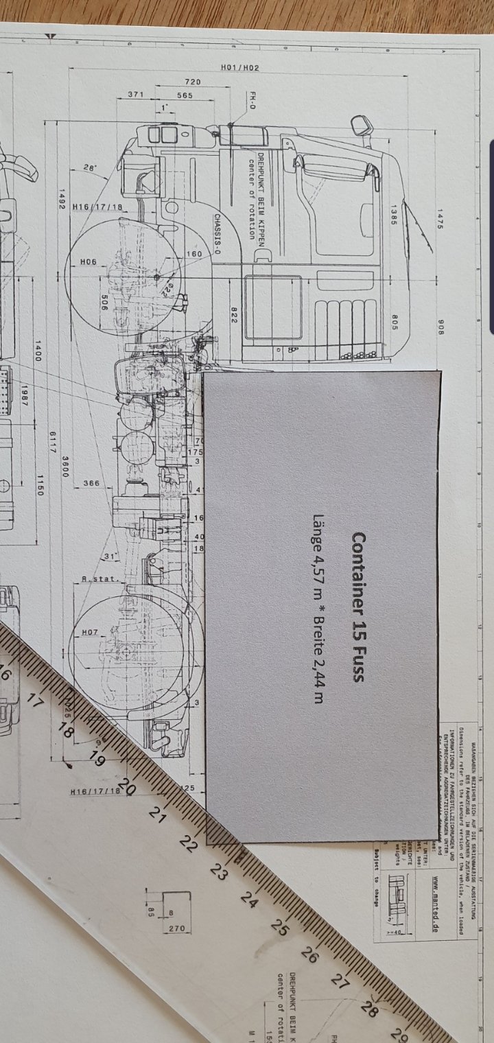

Hallo zusammen.
Ich suche schon längere Zeit nach einer Allrad Sattelzugmaschine mit 3.90 Meter Radstand. Ich befürchte ich finde eher eine Nadel in einem Heuhaufen.
Daher plane ich jetzt eine mit 3.60 Meter Radstand - drauf soll ein 15er Seecontainer. Ich finde die Proportionen ganz in Ordnung. Beim Lineal wäre der bisherige Böschungswinkel markiert.
Wenn der Zwischenrahmen höher wäre käme es entsprechend besser weg.
Was haltet ihr davon? Den Container wollte ich eher nicht noch kürzer.
Vielen lieben Dank
Vielen lieben Dank
Re: Proportionen MAN TGS 18.400 mit Container
wenn Dir 4,50m Wohnraumlänge bei 400 PS reichen...
es klingt für mich ein wenig nach Ferrari mit Anhängerkupplung für den Wohnwagen ...
Das Klasse Fahrgestell würde m.E. eine etwas größere Kabine und dann wirklich mit schrägem
Verlauf vertragen , zB 5,60m -
Ralf
Ralf

Hallo Ralf,
ich tendiere wegen Preis/Leistung zur Sattelzugmaschine. Die gibts bei MAN nur mit 3.60m und 3.90m. Fände ich die lange, würde auch der Container wachsen
Der schräge Heckabschluss würde wieder den preiswerten Standartcontainer unmöglich machen.
Mir würde auch weniger Leistung reichen. Aber die 400 sind die Basismotorisierung.
LG zurück
LG zurück

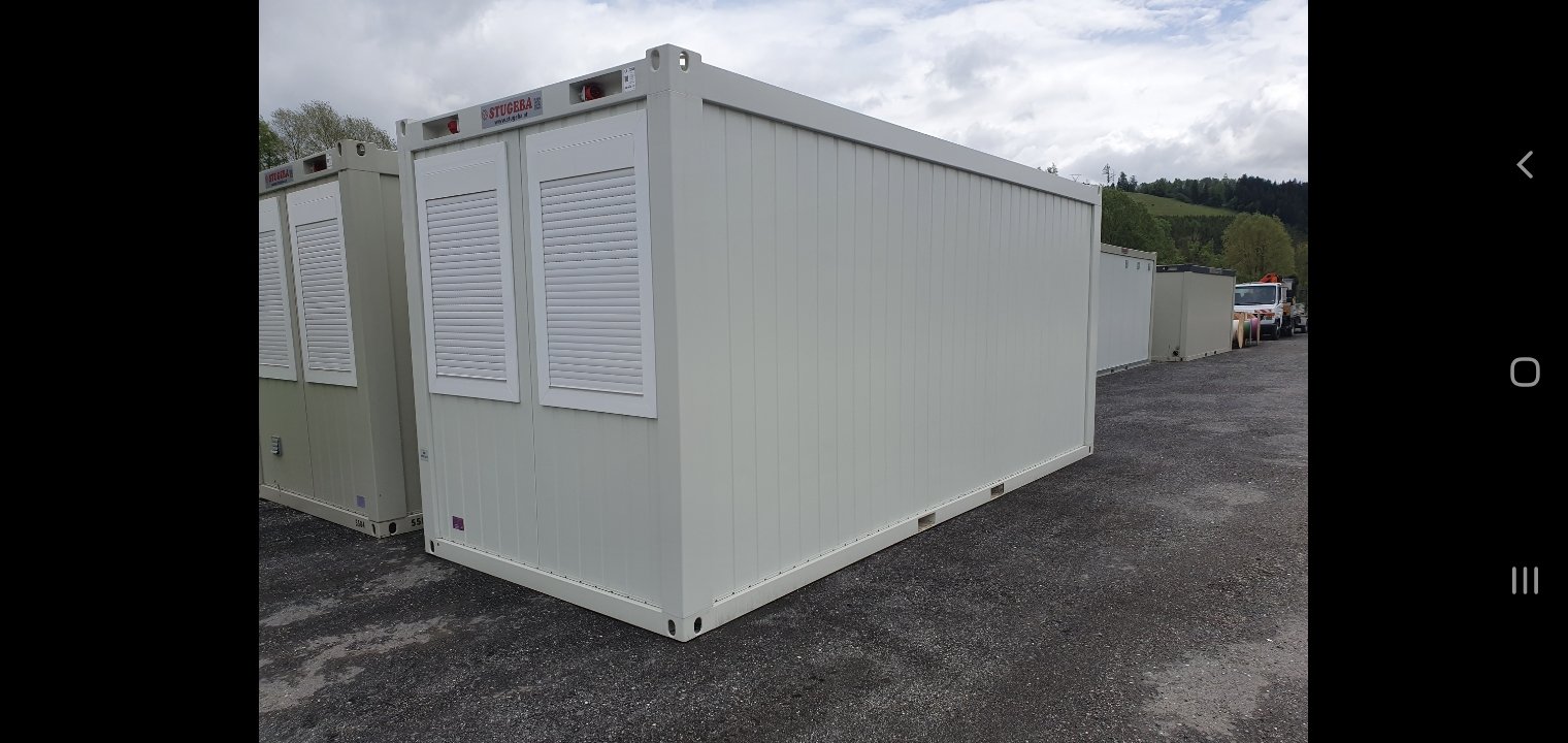

also ein normaler Bürocontainer?
Ich bin da nicht so sicher, ob der auf Dauer für diesen Einsatz geeignet ist. Erstens ist das Traggerippe recht rudimentär, Diagonalversteifungen o.Ä, gibt es da keine. Zweitens ist die Innenverkleidung recht dünn undn icht für das Aufhängen von Schränken geeignet (außer vielleicht da, wo die tragenden Kanthölzer her gehen).
DaPo (Daniel)
So in der Art hab ich es mir gedacht

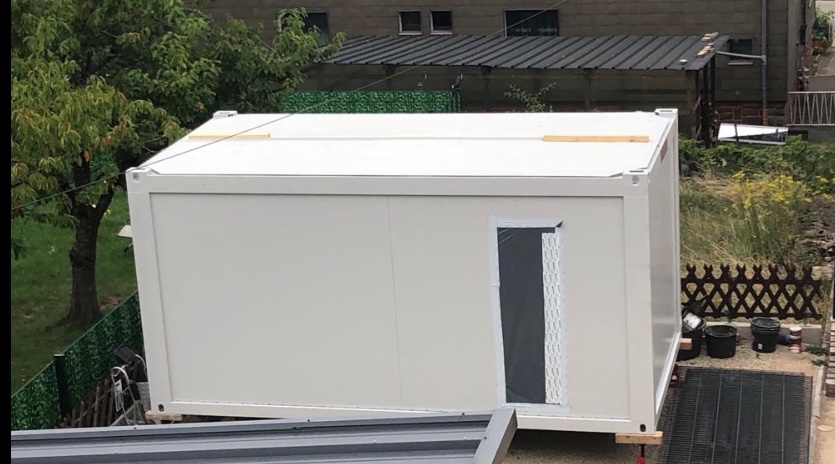

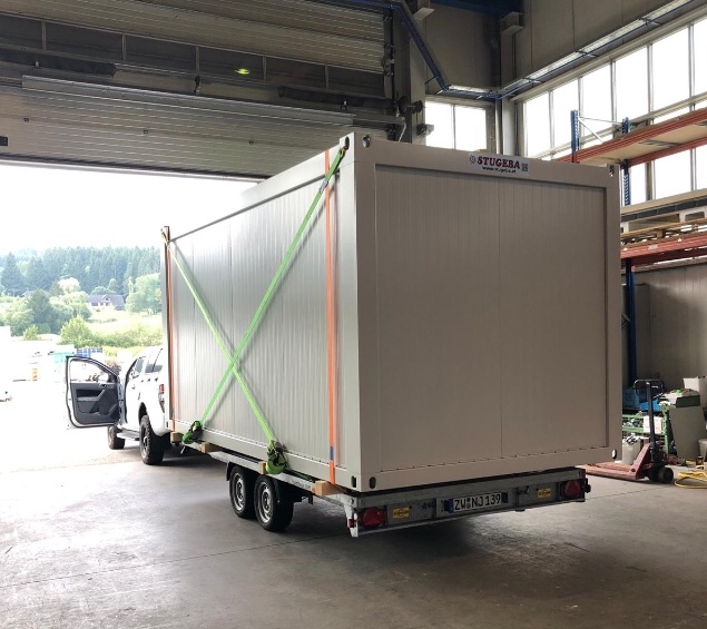

Hallo,Frederik_H hat geschrieben: ↑2019-08-19 22:34:32Hey, schau dir mal hier:
https://www.fourtyninemiles.com
http://sindkurzweg.at
Bin auch am überlegen/planen, mittlerweile bin ich auch überzeugt dass es funktioniert.
Top Preisleistung
Wir haben das auch so gemacht. Den Container haben wir ohne Fenster und Türen bestellt, die Wände bestehen aus 60mm Sandwich, Boden und Dach 100mm Dämmung.
Die Maße sind frei konfigurierbar. Unserer ist 4750 lang, 2435 breit (Standard Container) und 2380 hoch. Ergibt innen 2110.
P.s. Leergewicht 1200kg
Vielen Dank
