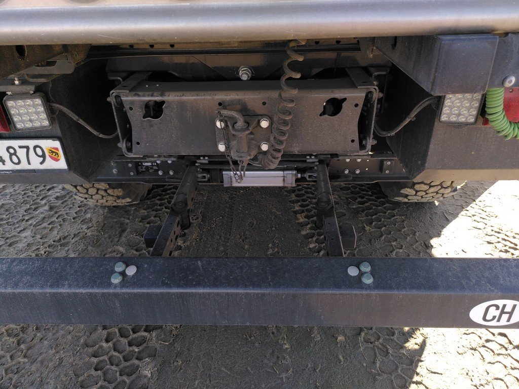

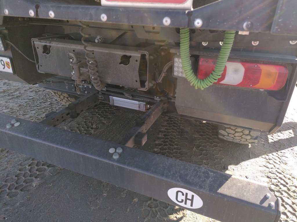

Falls es hilft:
diese Unterfahrschutzkonstruktion habe ich im Urlaub gesehen an einem Blissmobil auf Atego-Basis.
