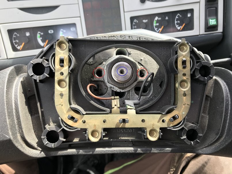

hat Jemand Ahnung wir man an die Zentralmutter im Lenkrad kommt ? Wenn man den Plastikdeckel der Hupe rauszieht ist da nur son Plastik/Elektrik Geraffel welches man nicht rausbekommt .(jedenfalls erschliesst sich mir nicht der Trick). Irgendwelche Schrauben sind nicht sichtbar.
Ich muss das Lenkrad um einige Zaehne versetzen da es nach Justierung der Lenkmittelstellung an der Lenkschubstange nicht mehr grade steht.

Ulf, schick mir mal ne pn mit deiner dirkten mailadresse; Dann kann ich ein Photo mit dem Tablett machen und dir das direkt zumailen. Das Photo zwischen meinen verschiedenen elektronischen Helferlein ( Tablet PC etc) hin und herzutransferieren und dann auch noch irgendwo anzuhaengen schaffe ich leider nicht.

Foto am Tablet machen, dir selbst mailen, am PC hochladen. Wenn du's schon nicht direkt vom Tablet hochladen möchtest (Bilder lassen sich erfahrungsgemäß auch am Tablet verkleinern. Oder man nimmt halt den Umweg über einen Hostingservice)...

Ich habe vor kurzem bei meinem MAN L2000 14.280 das Lenkrad getauscht da das Alte sich langsam aufgelöst hat. Als ich die Kunststoffabdeckung in der Mitte des Lenkrades entfernte (einfach noch oben ziehen) kam darunter die Schaltung für das Horn zum Vorschein, Stecker gelösten und Kontakte ausgebaut, Mutter von Lenkwelle gelöst, Position des Lenkrades auf der Welle gekennzeichnet
Bei mir war das Lenkrad auf der konischen Verzahnung der Lenkwelle aufgepresst, zum lösen des Lenkrades von der Welle habe ich mir eine einfache Anzugvorrichtung gebaut. In die beiden rot eingekreisten Bohrungen im Bild unten je eine Stück Gewindestange eingesetzt ein Stück Metall quer darüber und mit einem weiteren Gewindestift (vorne 60 Grad angedreht) in die Zentrierbohrung (Blauer Kreis auf Bild) der Welle positioniert das Lenkrad abgezogen...
Ich hoffe das gibt Dir ein paar Anhaltspunkte...

Das sieht bei mir leider anders aus, ist wohl noch das aeltere Modell mit einem kleinen Druckknopf fyer die Hupe in der Mitte. Wenn ich das zudem so lese ist es wohl einfacher unten am Kreuzgelenk ueber dem Lenkgetriebe zu loesen und dort zu versetzen.

So, um das ganze abzukuerzen habe ich mit einem MAN Werkstattmeister meines Vertrauens in Deutschland telefoniert.
Machen mer nich.....Problematik bekannt ...... unten an der Spindel Kreuzgelenk abziehen und versetzen .......
Mach ich dann mal so.
