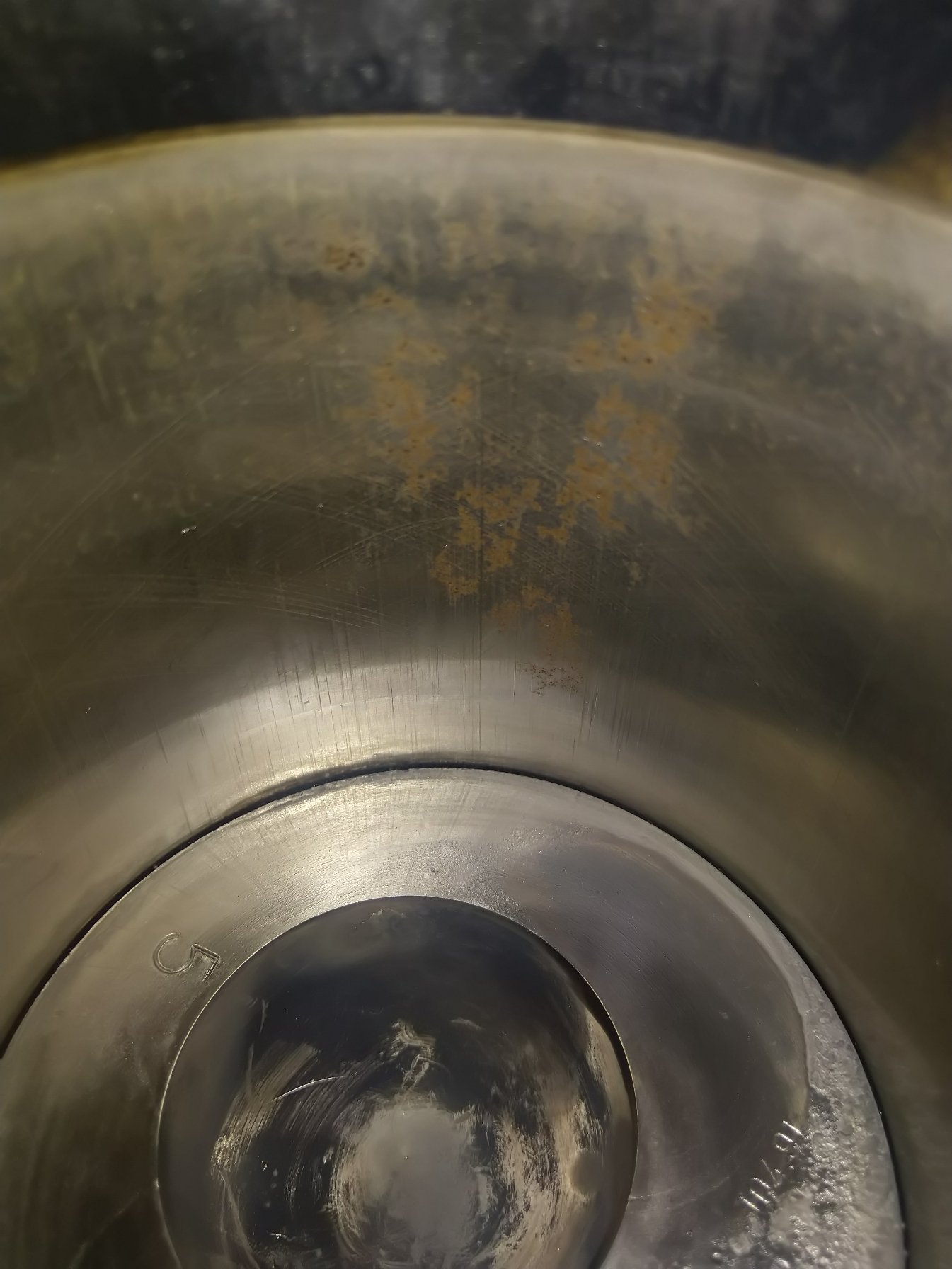

Hallo. Könnte es sein, dass bei der Montage der ersten Dichtung am zyl. 1 der Brennring in der dichtung lose war und sich ggf leicht verschoben hat. Beim anziehen dann leicht versetzt eingequetscht wurde? Das würde an der einen stelle das Ausblasen erklären und an der anderen stelle den abdruck am kolben. Wenn der brennring korrekt sitzt, bläst es den nicht raus.
Bei ifa w50 ist das ähnlich. Aber da nasse buchsen und 2 kopfdichtungen für je 2 zylinder. Aber da gab es auch mal billige dichtungen, ohne brennring, da sah es dann genau so aus... wie im schaden bild.
Gruß Christian
Gruß Christian
- Willi Jung
- Beiträge: 2057
- Wohnort: Mittelhessen
Re: Steyr 680, Havarie in der Türkei, Kopfdichtung raus gedrückt.
Hallo Christian,
das kann ich mit ziemlicher Sicherheit ausschließen. Wie schon gesagt gehe ich im Moment davon aus, dass bedingt durch den zu geringen Anpressdruck die Dichtung im vorderen Stirnbereich raus geschossen wurde und der Ring mitgezogen wurde, da er in diesem Bereich eine Einheit mit der stirnseitigen Blechverstärkung bildet.
Der Ring war aber bereits ausgestanzt bzw. abgebrannt von dem aüßeren Ring. Es hat sich ja nur die halbe Ringbreite an allen Zylindern abgelöst.
Diesen Sachverhalt verstehe ich bislang noch nicht.
Dieser bereits abgelöste Ring würde dann ein paar mm in den Kolbenbereich gezogen.
Willi

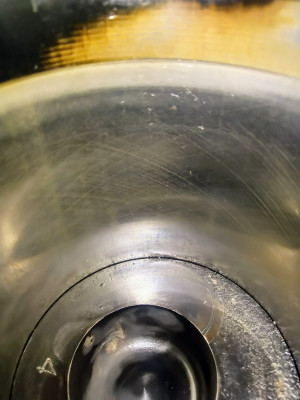

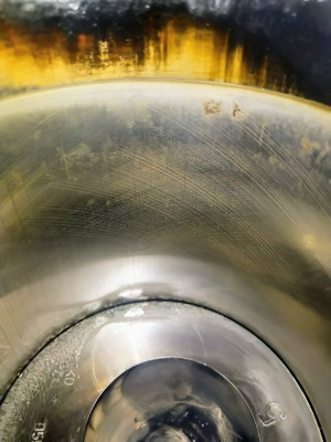

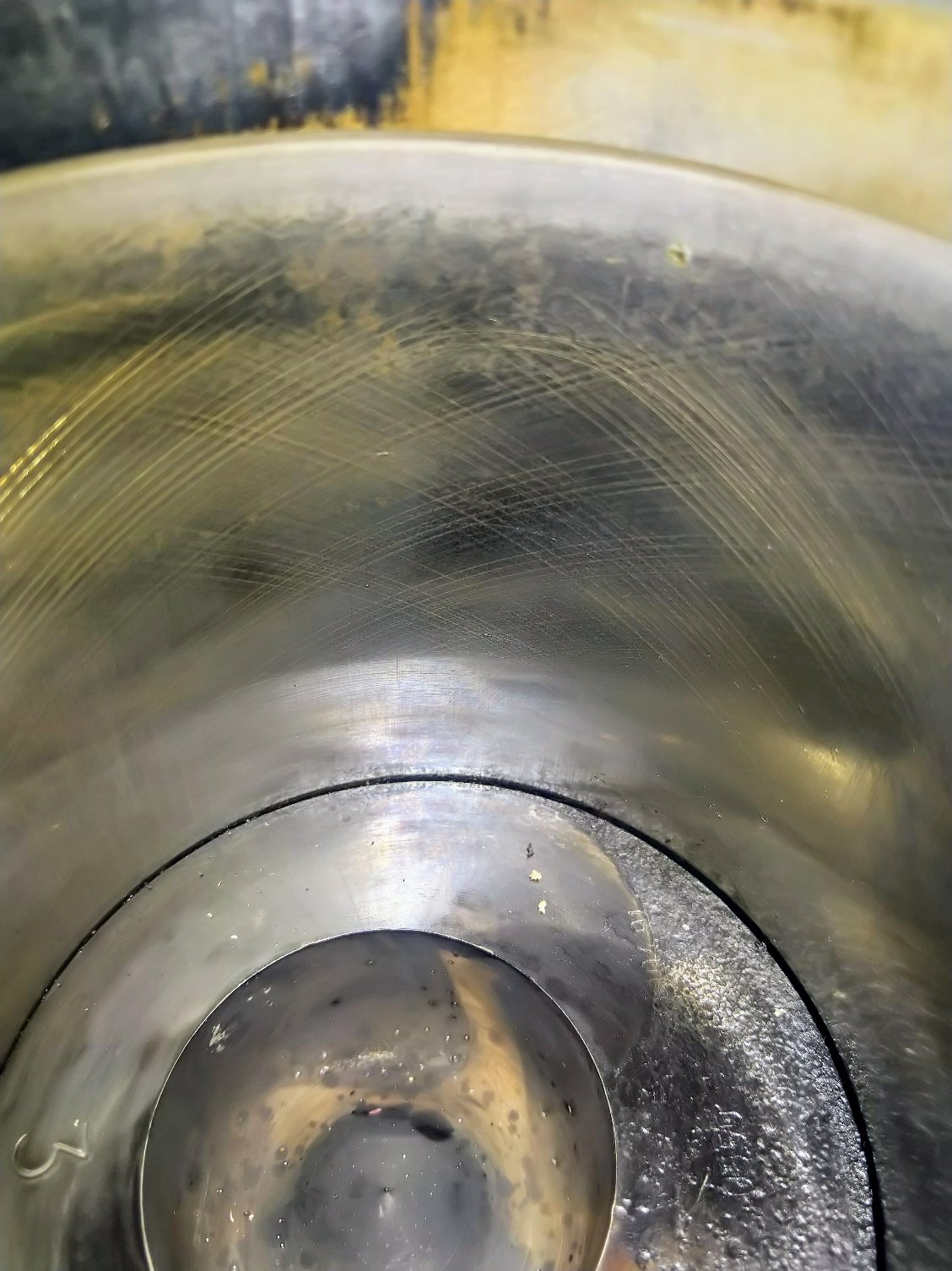

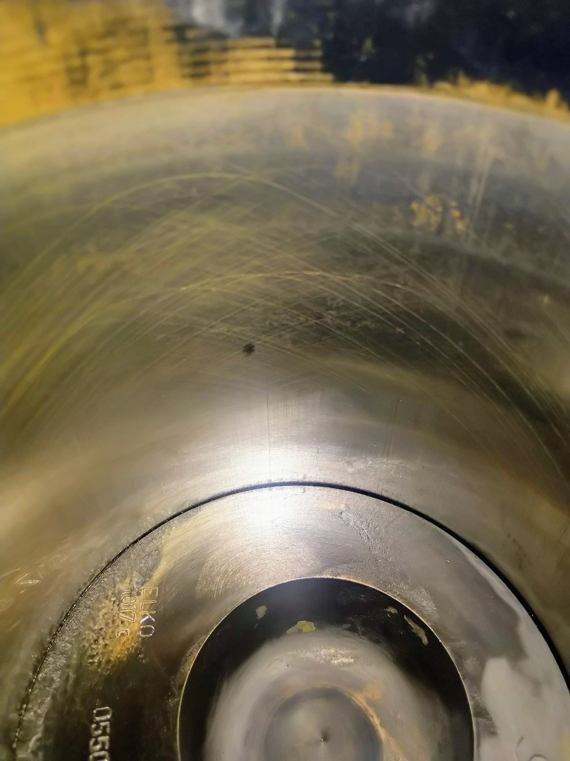

Ich habe mich heute dem Motor weiter gewidmet und zuerst einmal die Stehbolzen alle angezogen. Das war eine ganz schöne Plackerei, 24 Stück an der Zahl. Die Muttern mussten ja erst einmal mit entsprechendem Drehmoment gekontert werden, damit man dann den Bolzen fest ziehen kann.
Leider hat der mir hier zur Verfügung stehende Drehmomentschlüssel keine Ratschenfunktion. Wenn man dann kurz vor Erreichen des Drehmoments keinen Platz mehr hat ist das blöd. Aber ich hab's hin bekommen und die Gewinde sind in hervorragendem Zustand.
Dann habe ich noch am Zylinder 1 mit 400er Nasschleifpapier vorsichtig überprüft, dass der Kolben im Bereich der Ringabdrücke nicht an der Lauffläche anliegt. Das ist so dünn und trotzdem fest genug, dass man es mit der Schleiffläche zum Kolben vorsichtig in den Spalt führen kann. Das hat geklappt.
Dann hab ich mit meinem Freund Josef den Motor durchgedreht, um alle Kolben Mal ganz nach unten zu fahren und die Laufflächen zu inspizieren. Das ging sehr leicht über das Lüfterrad und den Keilriemen.
Da ist alles im grünen Bereich.
Fast überall sind die Hohnspuren noch bis fast an den oberen Rand zu sehen. Dann habe ich noch die halbe Dichtfläche auf dem Block gereinigt. Da nehme ich mir gerne Zeit, damit nichts in die Öl- und Wasserbohrungen fällt und ich keine Macken rein mache. Da ich den Dichtungsabbeizer nicht dabei habe, hab ich das vorsichtig mit einem Ceranfeldschaber gemacht.
Da geht's morgen weiter.

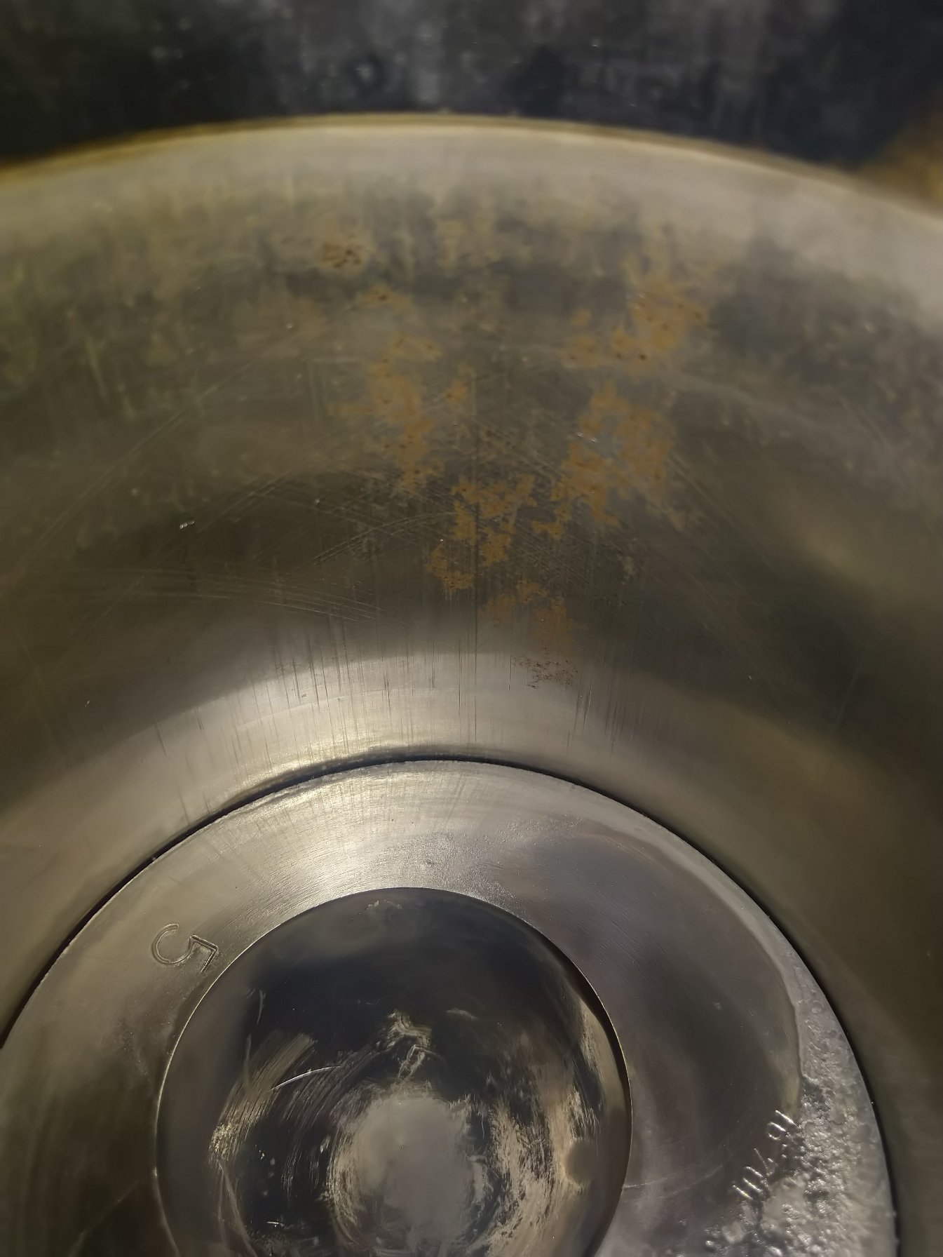

Was sind das für kleine Löcher und Rostflächen bei Kolben 5 in der Lauffläche der Buchse? Ist das normal? Kenne ich nicht. Würde ich für Kavitation halten, geht aber eigentlich nicht, da das Wasser fehlt.
für mich ist das Rost vom lagen stehen. Würde erwarten, dass an dem Zylinder auch das Auslassventil verrostet und damit nicht richtig dicht ist/war.
Mein Tatra hatte das nach acht Jahren Stillstand auch an zwei Zylindern. Da muss wohl das Auslassventil offen gestanden haben. Habe den Betroffenen Zylinder und Kolben getauscht, das Ventil ließ sich wieder dicht läppen.
Das ist der Vorteil, wenn der Motor wenig Kilometer hat...
MlG
MlG
Das sehe ich auch so wie Felix.
Da gibt es bei den alten Steyrn viel schlimmere Beispiele. Ein Fahrzeug wie meines hat als Telefonzentrale mit viel Elektronik meistens in einer Halle gestanden und mein Erwerb erfolgte auch relativ kurz nach der Ausmusterung.
Wenn die Fahrzeuge noch 10 Jahre beim PADH auf dem Hof stehen, wird das nicht besser.
Und bei vielen Hobbyisten stehen die Fahrzeuge dann wieder rum.
Meiner wird fast täglich bewegt. Am liebsten so 100 bis 150km. Da wird so was nicht mehr schlechter.
Willi

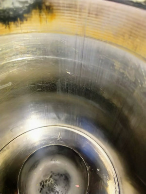

Hallo Willi
täusche ich mich jetzt oder sieht man am 1 Bild bei Zylinder 1 einen beginnenden
Kolbenklemmer bzw.Kolbenreiber oder sieht das auf dem Bild nur so aus?Sind da
Riefen fühlbar?Wenn nicht war es sehr wahrscheinlich ein Dreckzieher.
Gruss Richard
Gruss Richard
- Willi Jung
- Beiträge: 2057
Vielleicht noch eine Anmerkung zu den Bildern. Alles was man da an Spuren sieht, kommt im Bild viel deutlicher raus. Erst recht, wenn man rein Zoomt. Mit bloßem Auge sehe ich nicht einmal die Hohnspuren.
Am Zylinder 1 die Querriefen im oberen Bereich sind übrigens von der Rückseite des 400er Schleifpapier beim Spalt prüfen.
Da war wohl Dreck an der Stelle.
Kann ich das vorsichtig mit Schleifvlies wegpolieren?
Oder besser die Finger davon lassen?
Willi
Willi
Hallo Richard,
das ist zwar kein Dreck, aber auch nicht fühlbar. Da hat bestimmt einer der Kolbenringe Mal kurz Druck bekommen während der Havarie, aber alles nur sichtbar und nicht fühlbar.
Willi
