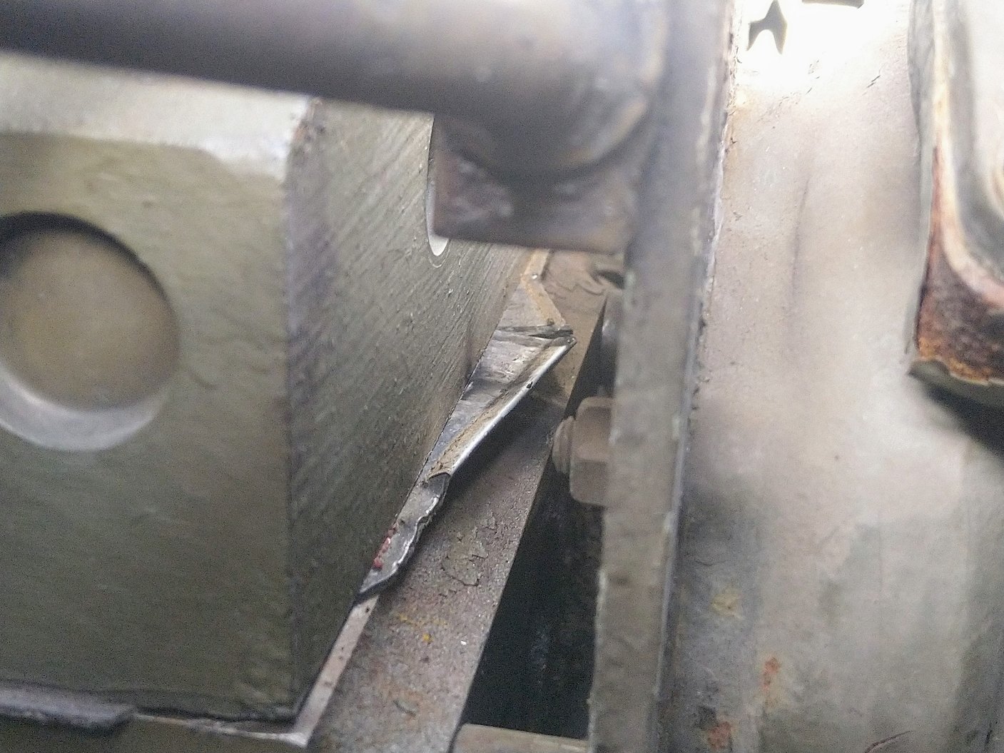

Liebe Forenkollegen,
es hat uns erwischt südlich von Izmir.
Plötzlich komische Geräusche, wie ein Loch im Auspuff, nur noch ein paar hundert Meter gefahren, bis wir anhalten könnten.
Nach einem Blick in den Motorraum, war das Problem schnell gefunden. Es hat uns am 1. Zylinder an der Stirnseite die Zylinderkopfdichtung raus gedrückt.
Ich hatte die getauscht im Sommer, Köpfe wurden geplant. Wir sind seitdem ca. 4000km gefahren. Es ist sonst alles trocken, kein Öl kein Wasser raus gedrückt. Die Dichtung hat sich einfach an der dünnsten Stelle raus gehauen. Natürlich wurde alles nach Reparaturhandbuch Drehmoment angezogen, nachgezogen nach X km. Ich hab keine Idee dazu.

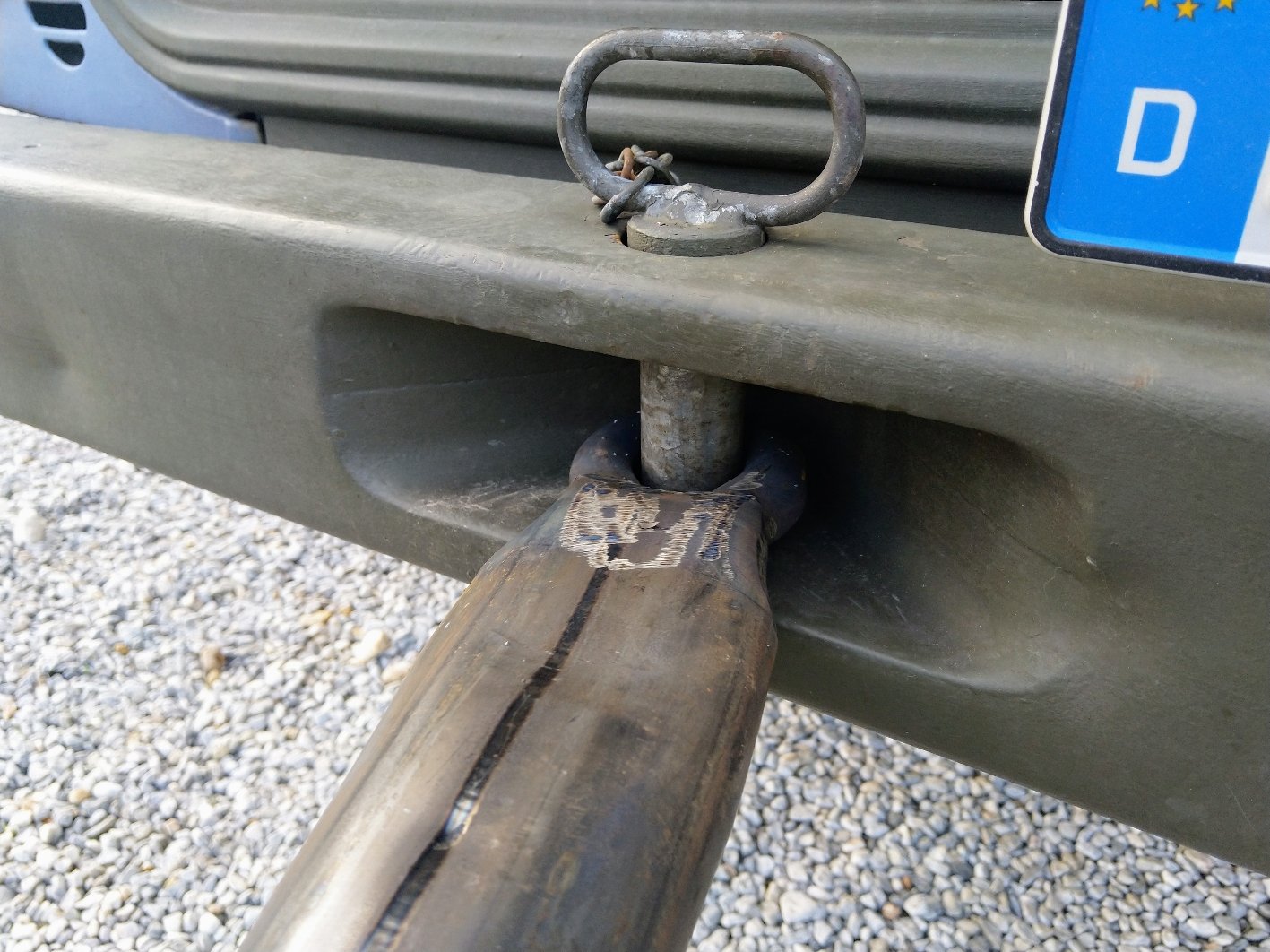

Wir haben uns hier in einer Schlosserei eine Abschleppstange für 50€ anfertigen lassen.
Werden jetzt den Laster zu Freunden in der Nähe von Aydin schleppen und alles aufmachen und uns den Rest anschauen. Werde weiter berichten.
Bin dankbar für Hinweise, was ich falsch gemacht haben könnte.

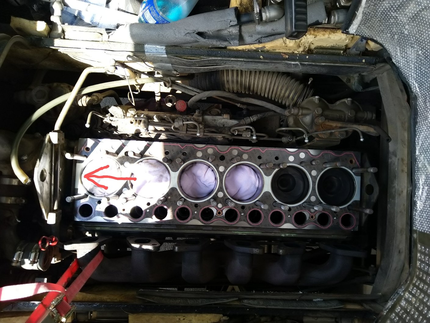

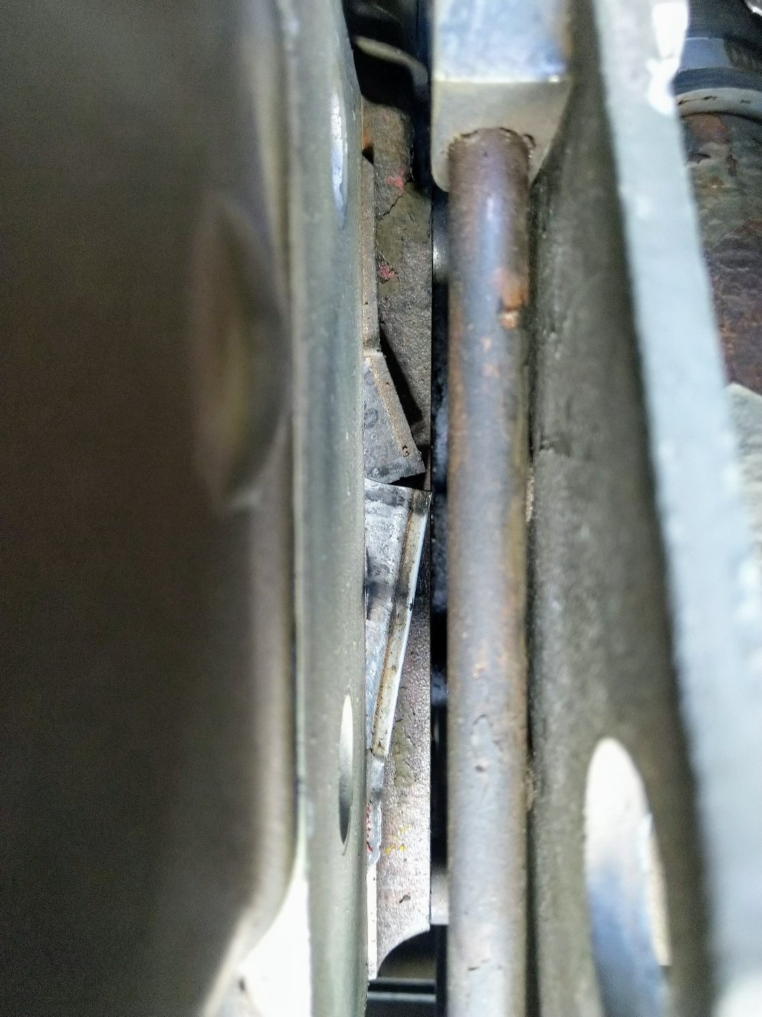

Hier noch die Bilder.

Hallo Willi, auf den Bildern sieht man eine rote Dichtpaste. Ich kenn zwar nicht den Aufbau der Dichtung, aber wenn in den Ecken zusätzlich Dichtstoff auf der Papierdichtung aufgetragen wurde, dann dürfte die notwendige Anpresskraft im schmalen Teil wohl nicht mehr erreicht worden sein. Vielleicht kann man das zusätzliche Abdichten der Wasserkanäle entfallen lassen oder muss das zusätzliche Dichtmittel nur im metallischen Bereich auftragen, wenn der Ausschnitt dort dafür groß genug ist. Viel Erfolg und Gruß Stefan
Re: Steyr 680, Havarie in der Türkei, Kopfdichtung raus gedrückt.
Danach sieht es tatsächlich aus.917-Aachen hat geschrieben: ↑2021-11-30 18:12:10...aber wenn in den Ecken zusätzlich Dichtstoff auf der Papierdichtung aufgetragen wurde, dann dürfte die notwendige Anpresskraft im schmalen Teil wohl nicht mehr erreicht worden sein.
Also entweder garkeine Dichtmasse oder deutlich weniger auftragen...
Gruß Frank

Hallo Stefan,
da ist keine Dichtpaste. Hier noch Mal ein Bild der Kopfdichtung vor der Kopfmontage. Der rote Pfeil zeigt die Stelle. Es ist genau an der Metallverstärkung an der dünnsten Stelle vor Kopf.
Willi
Willi
Auf den ersten Bildern sieht man da aber etwas rotes herausquillen...
Am Ende kann es auch eine Kopfdichtung mit Vorschaden sein oder der Kopf wurde mit zuwenig Oberflächenrauhigkeit geplant...
Das ist eine Dichtung mit werkseitigen roten "Bahnen". Die sind eingearbeitet.
Der Kopf wurde in einem Fachbetrieb geplant.
Welche Rauhigkeit der hatte, weiß ich nicht.

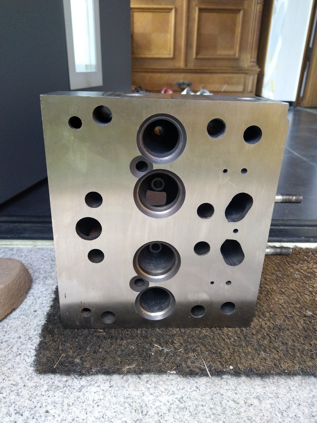

Hier noch ein Bild von einem der Köpfe nach dem planen. Liebe Grüße
Willi
Willi
Das ist die Gummierung, die auf fast jeder Elring-ZKD serienmäßig aufgetragen wird.
Ein sehr ähnliches Schadensbild habe ich mal bei einem Opel-Rekord D/Diesel gesehen. Da war nach einem Wasserschlag mit Kühlmittel die Kopfdichtung nach hinten 'rausgedrückt worden.

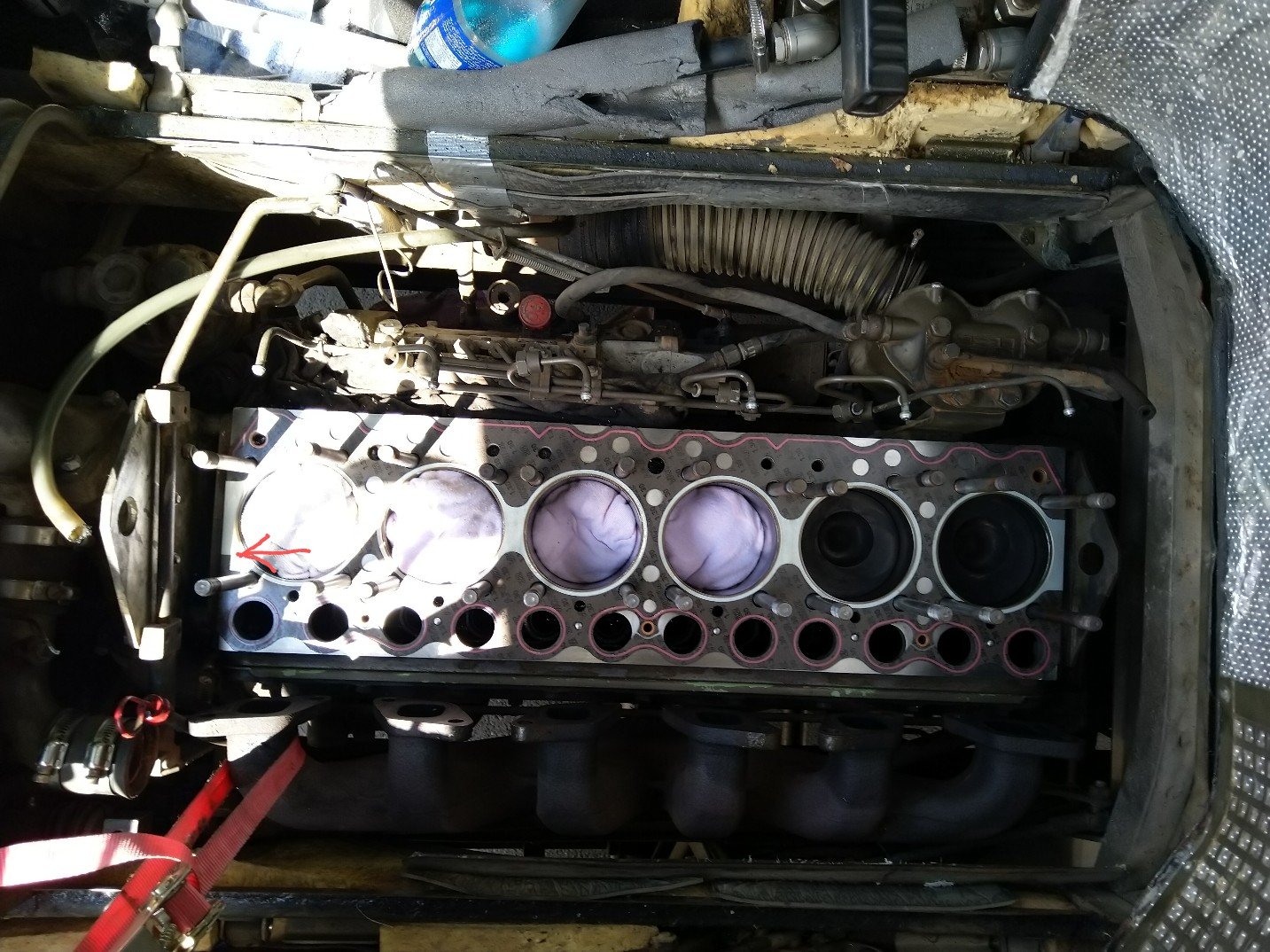

Ich hab die Stelle noch Mal genauer markiert. Es scheint, als sei die Dichtung genau neben der Metallverstärkung aufgebrochen.
Willi
GrüßeWilli
Hallo Willi,
hat evt. die Metalleinfassung des Zylinders zu weit in den Brennraum geragt, sodass die Dichtung verbrannt ist? Oder hat der Motor nach dem Planen mehr Kompression, sodass die Dichtung nachgibt (anders gefragt: ist die korrekte Dichtungsstärke verbaut)?
Viel Erfolg bei der Reparatur!
Mein Eindruck ist, dass die Kopfdichtung an dem herausgedrückten Teilstück keine ausreichende und auch keine gleichmäßige Pressung hatte. Sonst wäre sie ja auch nicht heraus gerutscht.
Der geplante Kopf sieht augenscheinlich gut aus.
Mein Verdacht daher:
Verzogener Motorblock, wenn bei Montage der Kopfdichtung ansonsten keine Fehler gemacht wurden.
LG. Sico
LG. Sico

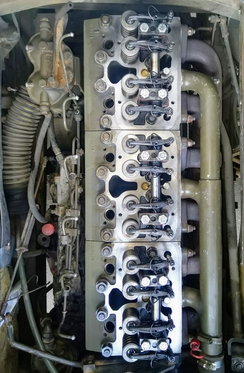

- Willi Jung
- Beiträge: 2121
- Wohnort: Mittelhessen
Hier noch Mal ein Bild, das zeigt wie die Kopfschrauben liegen. Links außerhalb der Ventildeckel und rechts unter den Kipphebelbrücken. Die müssen dann auch erst raus zum Nachziehen.
Willi

- Willi Jung
- Beiträge: 2121
Jetzt mit Bild
Das würde ich bei dem Schadensbild und bei dem Bild vom Kopf vermuten.
Der sieht zumindest auf dem Bild zu Glatt aus, dann kommt es zu dem Schadensbild (kenne ich).
Einfach mit Exenterschleifer (oder Hand) und ca. 120er oder 180er Papier anrauhen, neue Kopfdichtung verbauen und fertig.
Wenn die Schrauben fest waren und die Köpfe plan sind, dann kann es nur daran liegen.
Zumindest bei Daimler gibt es auch Vorgaben bezüglich der Rauhtiefe von Planflächen...
ich betrachte Bild 1 in deinem Beitrag 2 und die Bilder, welche die neue aufgelegte Kopfdichtung (vor den Kopfmontage) zeigen, immer wieder. Da fallen mir letztlich 2 Dinge auf.
Erstens, wo ist die Blecheinfassung geblieben die seitlich bis zum Außenrand der Dichtung führt und ggf. auch eingefasst hat.
Zweitens, habe ich den Eindruck die beiden herausgedrückten Teile überblatten sich. Die vorhandenen Betriebsspuren sind jedenfalls an dieser Stelle ungewöhnlich scharf gezeichnet. Wenn die Dichtung demontiert ist und die Teile werden in die ursprüngliche Lage gedrückt sollte der Riss auf Stoß sein. Dann bliebe nur die Frage wo ist die Blecheinfassung hin. Ist die nicht aufzufinden, dann ist die raus gesprengt durch den Verbrennungsdruck, dies setzt jedoch eine durchgebrannte Einfassung der Dichtung (Zylinderbuchse/Zylinderkopf) voraus.
Ansonsten sehe ich an der Defekten Stelle nur Rußspuren. Wäre auch (viel) Wasser im Spiel gäbe es ähnlich der Rußfahnen weiße Fahnen bzw. in den Rußfahnen weiß eingelagerte Streifen (entlang der Blasrichtung). Wobei die Maschine ja nicht, so entnehme ich es den Beiträgen, lange mit dem Defekt gelaufen ist. Das bestätigen auch die insgesamt geringen Rußablagerungen.
Die Ursache selbst wirst du erst nach und während des Ausbau feststellen können. Mehr kann man im Augenblick nicht sagen.
Viel Erfolg bei der Reparatur.
Gruß, Carsten
Gruß, Carsten
Hallo Carsten,
danke für die Hinweise. So wie ich das sehe, ist das Blech noch da, und der Riss direkt Fahrerseitig neben dem Blech. Gefahren wurde nur noch wenige hundert Meter ohne Last abzunehmen. Da ist alles brottrocken und aufgrund der kurzen Laufleistung nach der Reparatur auch richtig schön sauber.
Ich lege mich jetzt erst Mal um, morgen wird ein langer Tag.
Willi
Willi
