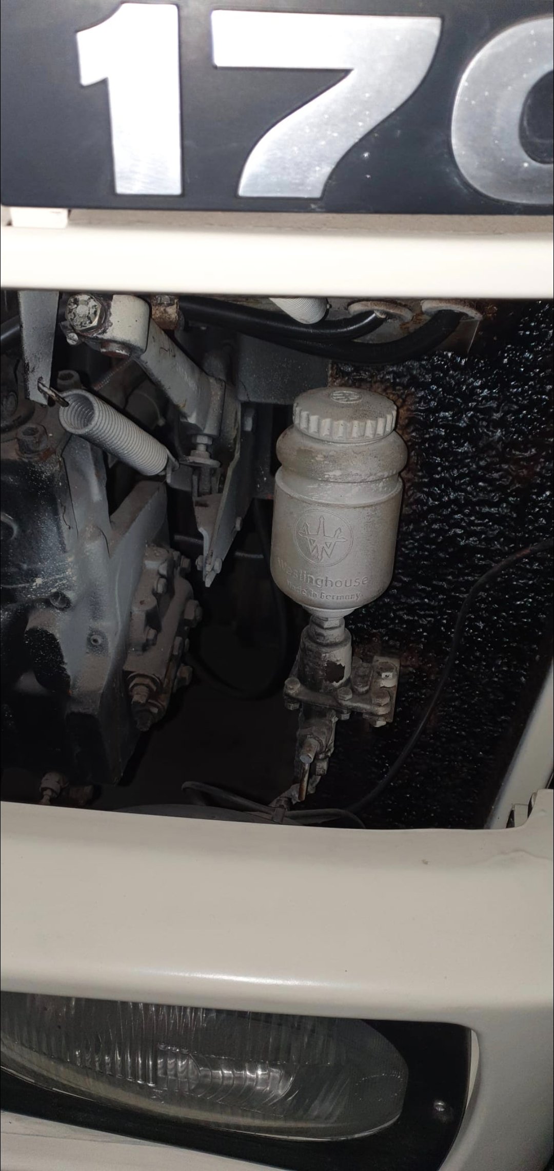

Ich mache zurzeit einen Magirus Deutz 170D11 FA wieder fahrtüchtig. Und wollte fragen was das für ein Ausgleichsbehälter links neben dem Kupplungsgeber ist? (Bild im Anhang)
Leider konnte ich es nicht aus dem Schmierplan oder Forenbeiträgen herausfinden.

Danke für die schnelle Antwort. Ja genau der letzte ist es, demfall auch DOT4?

Nein, Wabcothyl. Das ist ne Frostschutzpumpe.

... Bremsschnaps ...

#6 Beitrag von sico » 2021-11-28 12:07:08
Uwe hat geschrieben:
2021-11-27 22:58:07
Sieht nach Uralt-Teil aus. Funktion und Dichtheit vermutlich nicht mehr gegeben.
Der Montageort ist auch sehr merkwürdig. So ein Frostschützer ist normalerweise gleich am Druckregler verbaut.
Am besten gleich austauschen.

du hast Recht, was auch immer eingefüllt werden würde, wird vermutlich direkt in die Luftleitung durchlaufen. Die Montageart der Pumpe mit Steuer-/Speiseleitung in die Hauptluftleitung und nicht in der Hauptluftleitung selbst ist jedoch eine von zwei üblichen Möglichkeiten und beim 170er normal :)

Danke für die Antworten. Ja Frostschutz macht sehr Sinn denn die Leitung geht nach der Pumpe zum Kühler.
Würdet Ihr ne neue Pumpe montieren? Bzw was ist da Normalerweise für ne Pumpe oder System montiert?

Der Nachfolger für so eine Frostschutzeinrichtung hat die Wabco-Nummer 932 002 100 0.
Gehört vor dem Druckregler eingebaut.
