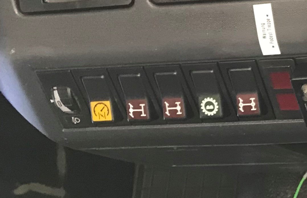

Re: MAN 12.232 4x4 mit NUR Hecksperre?
Hast du ev. ein Bild von den vorhandenen Kippschaltern im Cockpit? Daraus lässt sich ev. ableiten was da verbaute ist.
In meinem Fall, ein MAN 14.280 sieht das dann so aus - von Rechts nach Links:
- zuschaltbarer Allrad (rot)
- Verteilgetriebe ein / aus (gün)
- Sperre hinten (rot)
- Sperre vorne (rot)
edit: von "Links nach Rechts" auf "Rechts nach Links" geändert
Hallo Michael,
bist du dir da sicher "von Links nach Rechts"?
ähhh, das andere Links natürlich, werde das oben korrigieren falls noch möglich

- Beiträge: 24923
@autoVilla, was passiert bei Verteilergetriebe ein / aus? ... Zentralsperre oder Untersetzung? ...

Vom Bild her müsste es die Untersetzung sein.
