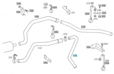

Hallo, meinen Auspuff hat es in Spanien erwischt, mein ROTER röhrte wie ein Panzer. Povisorischer Fix ist wenig haltbar, hat aber bis zu einer LKW Werkstatt gehalten.
Aufpuffanlage 1013A / FIN WDB 38010215094082
Katalog 213 - Teil 30 ist gebrochen.
A 322 492 02 07 VERBIND.STUECK VORN
Ich bräuchte die Abmessungen, Durchmesser innen & außen und die Länge, um ein passendes Flexrohr für die Reparatur zu besorgen; ich kann das nicht genau messen, ohne das Provisorium ab zu machen...
Ich dachte an ein Flexrohr mit 2 Schellen 65mm x 100mm x 150mm, z.B. von flexrohr24 bei ebay.
Bin für andere Vorschäge dankbar.

die Daten, die mir vorliegen, scheinen etwas durcheinander.
Es müsste aber 65x1,5mm sein, an einem Ende auf 66,5mm aufgeweitet.
Das Rohr ist 470mm lang.

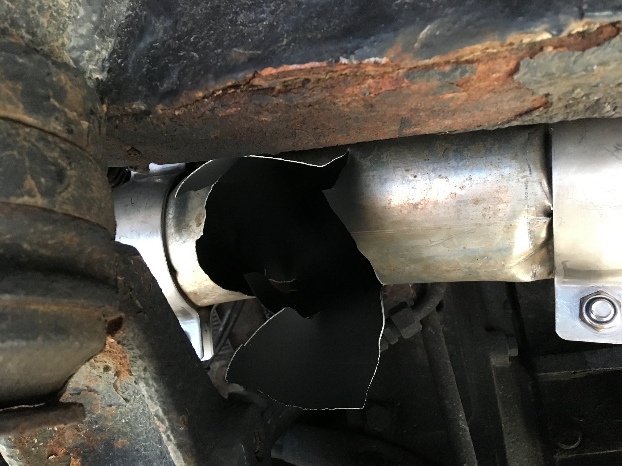

zur Dose : meiner hat ueber ein provisorisches Rohr nur gelacht. Anbei das Foto.
Und 1000 km Heim bei der Lautstaerke wird schon anstengend, man hoert ja nicht was sonst alles kaput geht

Re: Auspuff defekt in Spanien
Hallo Mack,
sieht irgendwie komisch aus, kein Rost, sondern wie bei einer Explosion.
Gruß Uwe
Gruß Uwe
...das ist ja auch nur das Dosenblech, das es da weggeballert hat.
Bei nem PKW-Auspuff konnte ich mal ein sauber abgebrochenes Rohr kurz vorm Schalldämpfer mit einer Dose Dallmayr ProDomo und Auspuffkitt heilen. Das hielt erstaunlich lange (12.000km, dann war TÜV und das Ding musste professioneller gefixt werden. Der Trick war allerdings, bei der Dose den Boden abzuschneiden und dann die Dose von oben nach unten aufzuschneiden. Dann Auspuffkitt auf das Dosenblech verteilen und die Dose um das Auspuffrohr gewickelt, das reichte so knapp zweimal rum. Dann mit ordentlich viel Blumendraht umwickelt und am Ende die Schlauchschellen drüber.

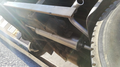

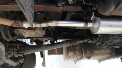

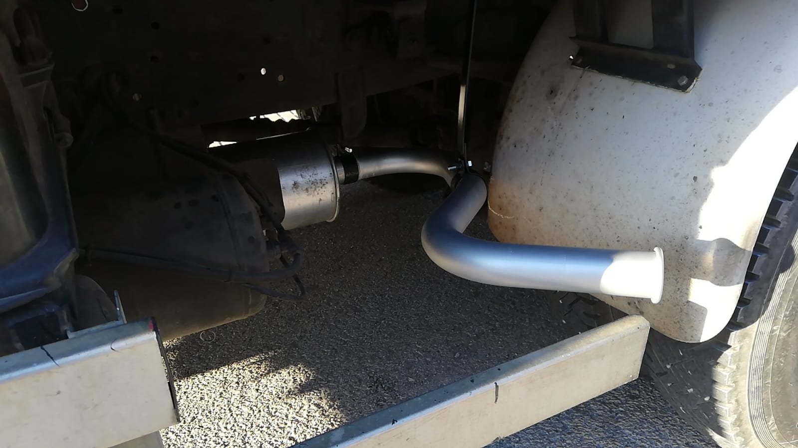

Re: Auspuff defekt in Spanien - Reparaturbericht
Es hat ein wenig gedauert, aber heute habe ich meine Feuerwehr mit funktionierender Auspuffanlage und deutlich gesenktem Lärmpegel abholen dürfen. Gut, dass ich keinerlei Zeitdruck hatte, da ich mich auf einer Finca bei Baza (Granada) niedergelassen hatte. Nach Abbau des Provisoriums konnte ich sehen, dass nicht nur die Rohrverbindungen korrodiert waren, auch der Schalldämpfer würde demnächst zu Bruch gehen; das defekte Endrohr letztes Jahr hätte eine Warnung sein sollen... hmm.
Eine Grundrenovieung stand an: 2 Rohre und Schalldämpfer sind gesucht. Der Abgang vom Motor und das Endrohr waren noch intakt, bzw. fast neu.
Alle Versuche, die nötigen Ersatzteile in Spanien, Portugal oder Deutschland über Mercedes Benz Niederlassungen zu bestellen, schlugen fehl: NICHT MEHR LIEFERBAR; auch sonstige Nachfragen bei den üblichen Gebrauchtteile - Händlern ergaben immer wieder: NICHT AUF LAGER.
Ich habe das Suchgebiet erweitert, Italien, Griechenland, Balkan...NIX, aber ein Hinweis auf die Türkei kam dabei heraus: LeonParts in Istanbul. In deren online Shop stiess ich auf den Schalldämpfer mit den korrekten Maßen und MB TeileNr UND auf die Auskunft AUF LAGER, LIEFERBAR. Einige emails (in englisch) später mit Nachfragen nach Preis, Qualität und Lieferung schien mir das Risiko einer Bestellung gangbar. Geholfen hat mir dabei, dass ich die MB Konstruktionsunterlagen auf Mikrofiche vorliegen hatte (DANKE
PIRX!!), so konnte ich die Angaben des Verkäufers verifizieren. Auch eines der beiden Rohre könne noch gefertigt werden... MB Nr stimmte. Proforma Rechnung, Vorauskasse per Auslandsüberweisung und dann WARTEN.
Die Zolldeklaration, Anmeldung beim spanischen Zoll, etc. hätte ich als einfacher Tourist NICHT geschafft, man braucht einen spanischen Wohnsitz und Steuernummer; netterweise hatte ich hier im voraus Unterstüzung von Einheimischen mit Erfahrung im Im/Export.
Es dauerte dann über die Weihnachts - und Sylvesterpause, bis TNT / FEDEX die Sendung ankündigte, 2 Pakete in einem großen Paket. Leider hat der Spanische Zoll nach der Kontrolle die beiden Pakete nicht wieder zusammengefügt und ich konnte 2 Wochen lang verfolgen, wie die beiden Teile zwischen Madrid und Granada hin und zurück gefahren wurden, auf gegenseitiger Suche nacheinander. Einige Telefonate mit dem TNT Service haben dann die Teile zusammen am Auslieferungsstandort fest gehalten.
Schließlich stand ein FEDEX Van vor der Tür und warf die Sendung ab... Zollrechnung kommt per Post nach.
Ausgepackt... der Schalldämpfer stimmt, der bestellte Nachbau des Verbindungsrohres hat unpassende Maße (70 statt 65mm). Halb so wild, ich hatte eine feine Werkstatt in Baza gefunden, welche die fehlenden Rohre aus Edelstahl selbst herstellen kann und aus Auspuffbau spezialisiert ist.
Provisorium als Version 2.0 wieder anbauen, 2 Tage Werkstatt und ich war voll zufrieden mit der Arbeit, das Gerät brummt deutlich leiser als je zuvor. Siehe Fotos...

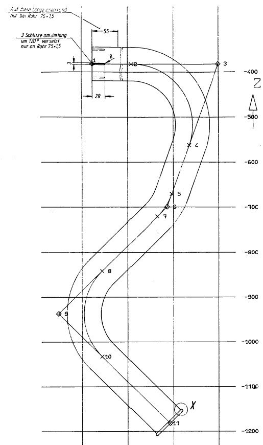

Ich würd meinen Auspuff auch gerne verlegen, da ich hinten links gern Platz für Staukasten/Tank/Reserverad schaffen würde.
Auf ebay hab ich das Teil hier gefunden: A 3814926304 - da steht verbaut bei "Mercedes NG"... Kann jemand mal im epc schauen, wo das verbaut war und/oder im Idealfall ein paar Maße raussuchen (steht da sowas überhaupt?)?
- Beiträge: 17869
Dieses Endrohr war so ziemlich überall in der NG73 verbaut: von Baumuster 380 bis 385victor hat geschrieben: ↑2022-02-08 18:46:21Ich würd meinen Auspuff auch gerne verlegen, da ich hinten links gern Platz für Staukasten/Tank/Reserverad schaffen würde.
EPC gibt es seit Jahren nicht mehr. Aber weder da noch im Nachfolger stehen Maße drin.
Leider ist das Teil nicht bemaßt, außer dem Rohrdurchmesser 75x1,5:
Das Koordinatennetz hat einen Abstand von 100 mm.
Ich hab das Teil jetzt hier, da es zu passen scheint. Danke nochmal im Vorfeld für die Maße, pirx!Pirx hat geschrieben: ↑2022-02-08 19:03:19Dieses Endrohr war so ziemlich überall in der NG73 verbaut: von Baumuster 380 bis 385victor hat geschrieben: ↑2022-02-08 18:46:21Ich würd meinen Auspuff auch gerne verlegen, da ich hinten links gern Platz für Staukasten/Tank/Reserverad schaffen würde.
Wie war das denn ursprünglich montiert in dieser Variante? Mit einer Schelle oder verschweißt? Falls Schelle, welches MB-Teil bzw. welche Maße hatte das wohl?
Ich frage mich, ob eine Schelle den vergleichsweise großen Hebelarm trägt, andererseits meinte dieselsurfer in einer pm zurecht, das 'ne schelle die verzinkung intakt lässt...

Flexrohr ist ne gute Idee. Das kriegt man bestimmt auch in Spanien. Klemmschellen dabei und es ist erst mal gut
zur Dose : meiner hat ueber ein provisorisches Rohr nur gelacht. Anbei das Foto.![]()
MACK

Ich habe mal irgendeinen beliebigen LKW herausgezogen, in dem dieses Endrohr verbaut war. Da sieht es so aus:victor hat geschrieben: ↑2022-03-30 18:16:44Ich hab das Teil jetzt hier, da es zu passen scheint. Danke nochmal im Vorfeld für die Maße, pirx!
Verbindung Endrohr an Auspufftopf oder Zwischenrohr (je nach Radstand):
Pos. 275 = A 990 990 22 16 Schelle
(das ist eine Schelle nach DIN 71555-75,5 mit MB-spezifischem Oberflächenschutz nach DBL 7398.30)
(hier schon mit der neuen Teilenummer nach der Aufspaltung in unabhängige Firmen für PKW/Transporter und LKW/Busse/Unimog)
Aufhängung Endrohr am Fahrgestell:
Pos. 206 = N 071 555 075 502 Schelle
(+ weitere Teile)
(hier noch mit der alten Teilenummer von vor der Aufspaltung in unabhängige Firmen für PKW/Transporter und LKW/Busse/Unimog)

Mal eine Frage, welche Parameter haben den Endschalldämpfer und Auspuffrohre ausser das sie passen müssen?
Das einzige was ich sehen konnte waren Hubraumangaben???
