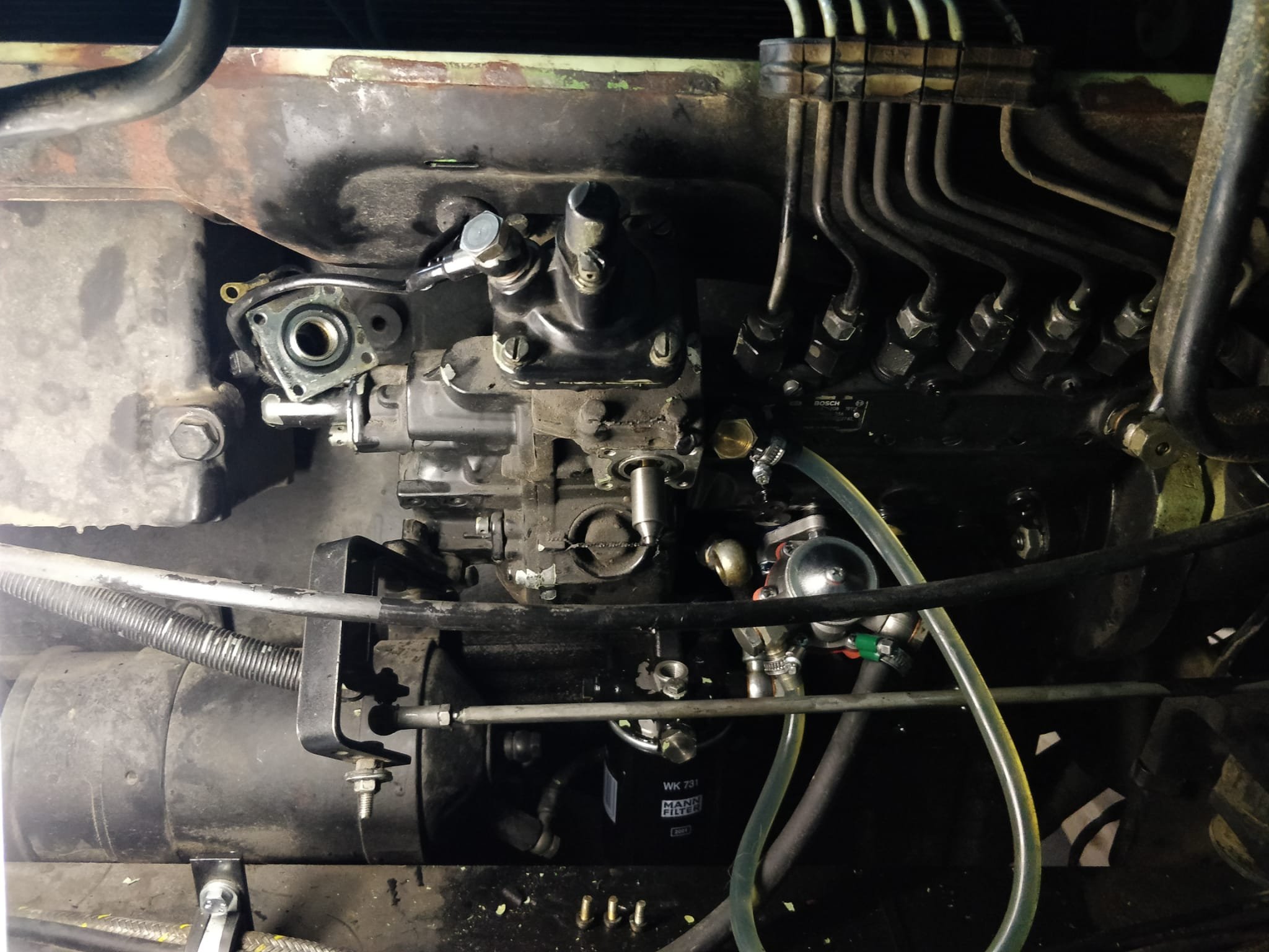

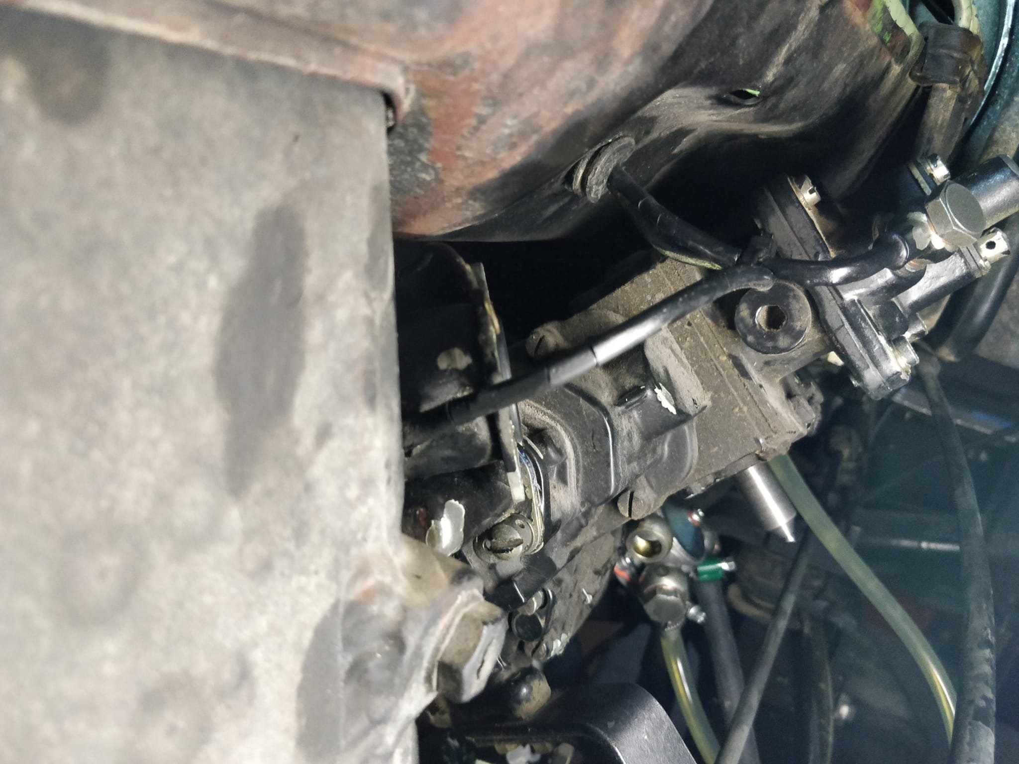

So, mittlerweile habe ich die Abgasklappe kontrolliert und die macht Dienst nach Vorschrift.
Auch die Luftzufuhr ist gewährleistet und wurde auf Freigängigkeit geprüft.
Ich hänge euch hier mal ein paar Bilder meiner ESP an.
Bin gerade dran zu verstehen wie der LDA funktioniert und was er macht (daher auch kurz den Eltromagneten entfernt, also nicht wundern ). Was ich weiß ist nicht viel aber er scheint für die Spritzufuhr während des Anlassens zuständig zu sein.
Für mein Verständnis müsste sich aber am Gashebel etwas bewegen (beim Anlassen), da das Gestänge durch den LDA in irgendeiner Form beeinflusst wird. Da tut sich aber nichts. Oder verstehe ich das falsch?

Wie ich solchen Überaktionismus liebe ......Anderl 75 60 hat geschrieben: ↑2021-10-29 21:53:47So, mittlerweile habe ich die Abgasklappe kontrolliert und die macht Dienst nach Vorschrift.

Ganz ehrlich, das glaub ich nicht. Das Auto stand ja keine 20Jahre...ich denke eher da hängt was in der esp...evtl die Regelstange? Weiß aber nicht inwieweit die zwangsbewegt wird über den Hebel oder nicht...
Hast Du mal bei laufendem Motor versucht mit der Handpumpe zusätzlich zu pumpen?
Markus
Markus

Trompka hat geschrieben: ↑2021-10-31 20:44:42Ganz ehrlich, das glaub ich nicht. Das Auto stand ja keine 20Jahre...ich denke eher da hängt was in der esp...evtl die Regelstange? Weiß aber nicht inwieweit die zwangsbewegt wird über den Hebel oder nicht...
Markus
Moin Markus,
das habe ich schon öfter gelesen, dass die Regelstange dafür verantwortlich sein könnte.
Wie gehe ich bei der ESP am besten vor? Wie prüfe ich die Gängigkeit der Regelstange? Wo genau sitzt sie? Entschuldige aber so ne ESP ist noch Neuland für mich
...ach ja und ich hatte auch mal während des laufenden Motors die Handpumpe getätigt. Da wurde aber nichts besser. Sollte er dann kurrzeitig mehr Sprit bekommen, spricht das dann für einen nicht funktionierende Regelstange?

Re: BF Deutz f6l913 Probleme
https://www.ebay.de/itm/Einspritzpumpe- ... 634-2357-0
Hier siehst Du mehrere Bilder der esp. Die Regelstange befindet sich unter dem großen Deckel mit den zwei Schrauben mit gelbem Sigellack.
Markus
Die Frage mit der Handpumpe hab ich gestellt weil bei unserm Mercur der Kolben der Vorförderpumpe fest war... aber da ging er ohne pumpen mit der Handpumpe einfach aus...
Markus
Von Hinten nach vorn!
Tank neu, Zufuhrschlauche neu...
Frage zum Tank: von wo wird der Diesel angesaugt? normalerweise gibt's dafür ein Röhrchen was bis kurz vor das Boden Ende führt.
Wurde dieses kontrolliert ob da eventuell Dreck drin ist?
Filteranlage Filter getauscht?
Filter der Förderpumpe? Förderpumpe selbst? Neu?...Memban defekt?
ch sehe da auf deinem Bild die ganz ordinäre Membran Förderpumpe tausche das Ding einfach aus kostet 30 € und manchmal kann man nicht erkennen was da dran kaputt ist .
Das ist ein Verschleißteil was man eh dabei haben sollte.
Esp...alles was offensichtlich sichtbar ist..... ist gängig?
(hängende Regelstange innen ?... zum schluss..)erst zu Ende lesen.
Alle Leitungen von Esp zu Düsen...fest und dicht?
Wenn das alles gemacht ist, kannst du dir erstens über die Regelstange Gedanken machen und zweitens über ein anderes Bauteil, nämlich den Spritzversteller den hat hier noch niemand ins Spiel gebracht.
Ich habe selbst genau die gleichen Probleme gehabt (vor Jahren an einem Vierzylinder), diesen habe ich damals in die Halle gefahren und dort wollte er nicht mehr raus.
Weißer Qualm und eigentlich gar kein Anspringen mehr.
Des Rätsels Lösung war nach einer Öffnung des Motors der Spritzversteller. Dieser hat zwei halbmondförmige Verstellgewichte von denen eins gebrochen war, das ist zwar extrem selten, kommt aber vor.
Nur dass du das auch auf dem Schirm hast.
Was Du auch noch machen kannst ist dass du eine Düse (bzw eine Leitung zur Düse nach der anderen) ab machst und den Motor drehen lässt mittels Anlasser.... du könntest dort auch eine separate Düse jeweils anschrauben und dir das Spritzbild angucken bzw was und wie viel da überhaupt rauskommt .Das sieht man recht gut ist aber meiner Meinung nach mehr Sauerei als dass es etwas bringt.
Ch.

Ok, dann würde ich trotzdem (wie vom Bustreter beschrieben) den kompletten Weg des Diesels prüfen. Die Einspritzleitungen mal einzeln zu lösen (direkt an der ESP) und zu prüfen ob Diesel gefördert wird, ist doch schnell gemacht. Dann weisst du auch, ob irgendwas mit der Regelstange nicht funktioniert (dann dürfte nach meinem Verständnis an allen Leitungen zu wenig Diesel gefördert werden).Anderl 75 60 hat geschrieben: ↑2021-11-01 9:33:16Ja habe ich, auch das brachte nichts.tonnar hat geschrieben: ↑2021-11-01 0:20:15Hallo,
es bringt nichts, planlos an allen möglichen Bauteilen herumzuwerkeln. Stattdessen nochmal ganz von vorn:
Ich gehe davon aus, dass der Bock früher mal lief. Dann wurde der Tank gewechselt und jetzt läuft er nicht mehr. Wie sieht´s denn mit der Tankbelüftung aus? Hast du mal den Tankdeckel abgeschraubt und dann gestartet?
Tino
Ich habe mir mittlerweile schon den ein oder anderen Rat von Kollegen, welche Schraubererfahrung haben, eingeholt und wir sind uns alle einig, dass es nicht am Tank liegt oder der Entlüftung.
Wird immer deutlicher, dass es mit der Standzeit zu tun hat was uns wieder auf die ESP bringt. Hier hab ich nur keinerlei Erfahrung darum hoffe ich auf das Schwarmwissen
VG
Anderl
Du kannst auch mal den seitlichen Deckel an der ESP öffnen und prüfen, ob sich bei Betätigung des Gas-/Verstellhebels auch die Regelstange bewegt und alle Zahnsegmente betätigt. Hier findest du ein paar Schaubilder zur ESP und in diesem Video ist die Funktion sehr gut erklärt. Ansonsten ist natürlich auch der alte BOSCH-Lehrfilm immer sehenswert.
Tino
