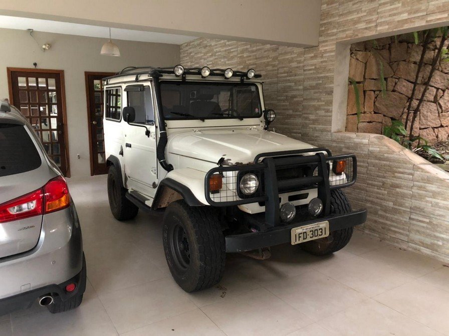

1990 kam der OM364 dann serienmäßig im Bandeirante, 1994 haben sie dann auch ganz kurz den OM364 mit einem 5-Gang-Getriebe verbaut. Danach kam dann der Toyota 14B-Diesel und 2000 war dann das letzte Jahr für den Toyota. Das wäre mein Traum, also der OM364, mit 5-Gang-Getriebe in der Buschtaxi-Version (also langer Radstand aber geschlossen) mit halbwegs gutem Blech und unverbastelt :wub: . Da suche ich fleißig, aber die Kisten sind hier mittlerweile auch recht rar geworden und die Preise gehen ordentlich nach oben.
Ich habe die kurze geschlossene Version:
