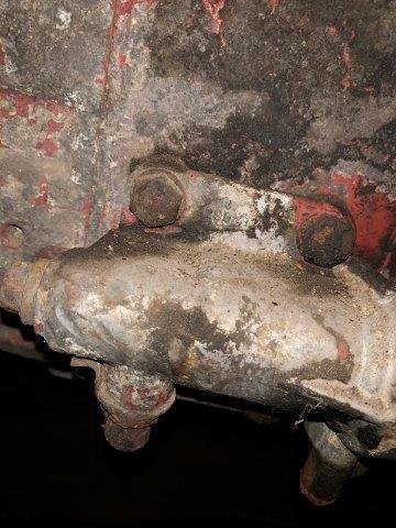

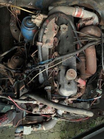

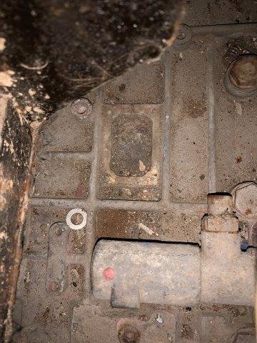

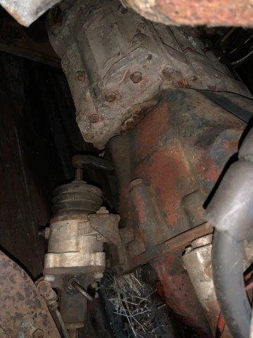

#17 Beitrag von mike1317 » 2021-09-09 17:18:57

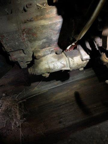

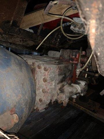

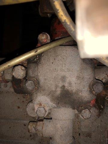

Moin liebe Schrauber,
leider gestaltet sich das "mal eben " aus dem Container etwas schwieriger und ich das mal aufs Wochenende verschoben :blush: Aber hier ein paar Bilder die ich machen konnte. Reicht wahrscheinlich nicht aus um irgendeine Aussage zu treffe, oder ?
