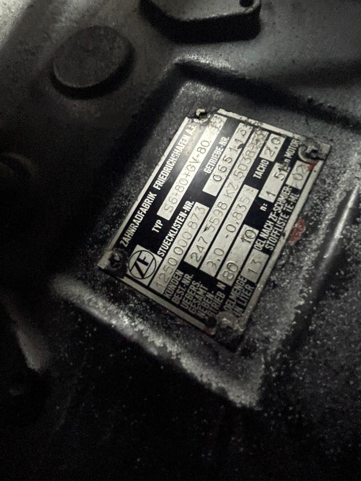

Im Anhang habe ich mal das Typenschild..
Die Vorschaltgruppe lässt sich problemlos durchschalten,ich bin also im „6. großen Gang“
Er packt schon die 80, maximal sind vllt 82 möglich, aber eben mit extrem hoher Drehzahl..
Einen Drezahlmesser hat der Gute leider nicht.. aber man merkt natürlich wie er beispielsweise die große 4 und die kleine 4 fährt.

9,0 - 0,835 , das passt. trotzdem würde ich an deiner Stelle prüfen ob evtl. die Untersetzung im VTG geschaltet ist .

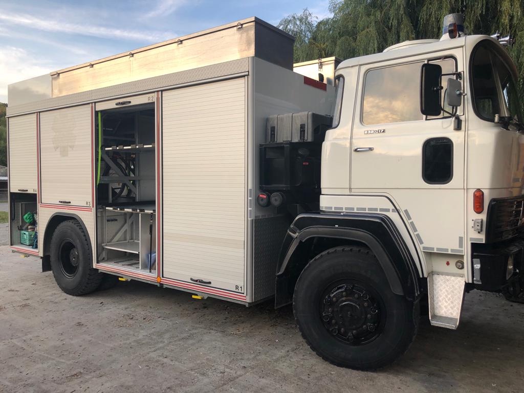

Das Fahrzeug war in der Schweiz zuerst bei der Feuerwehr als Gerätewagen und später beim Rettungsdienst ebenfalls als GW.

...und... die Frage ist ob es die Planeten vorn wirklich braucht. 10 Loch Achsen ala Iveco Magirus MK oder Hauber (evtl. auch aus der Frontlenker T Reihe von Iveco) lassen sich wahrscheinlich leichter auftreiben.
Vorderachslast ist bei einem WoMo wahrscheinlich nicht so das Thema (auch wenn der Motor ein ordentlicher Brocken ist müsste das noch passen... oder?)...
Ist überhaupt ein WoMo geplant... der V10 passt ja da nicht so dazu...
Gruß vom Nils

... ach Mist... Zahlendreher... die 3 steht ja an zweiter Stelle
Na dann passt das ja...

wie soll das mit dem Planetenwechsel funktionieren? Das Trio aus Hohlrad, Planeten und Sonnenrad wird doch nur im Paket getauscht werden können.
Im 232D17 wird doch auch das Hohlrad auf der Achswelle sitzen und das Sonnenrad auf der Nabe.
Ich denke es wird einfacher sein, passende Achsen zu finden, als die Einzelteile.
