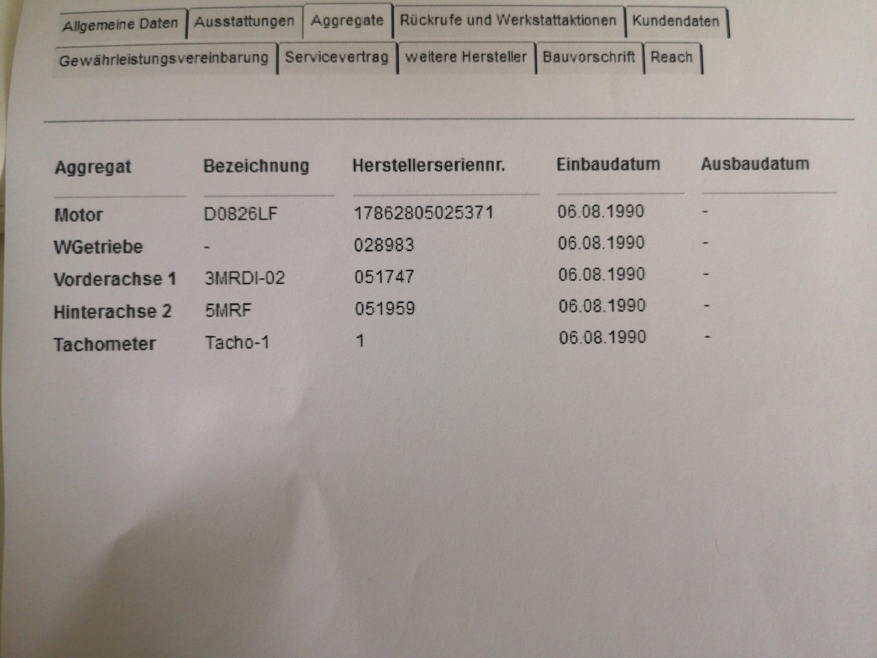

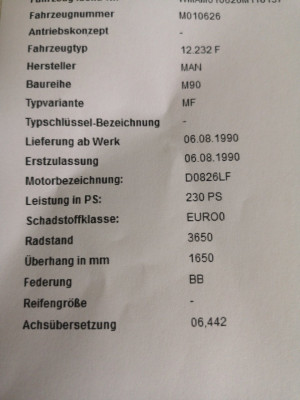

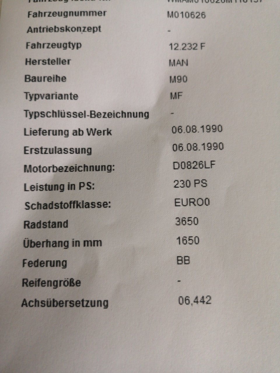

Kurze Info von MAN heute. Die finden aber auch nicht wirklich viel über das Fahrzeug raus.

6,442 ist schon mal sehr kurz übersetzt, da dürfte es längere Übersetzungen geben.
Aber ohne genau zu wissen, was für ein Fahrzeug das ist, kann ich da nicht viel zu sagen.
