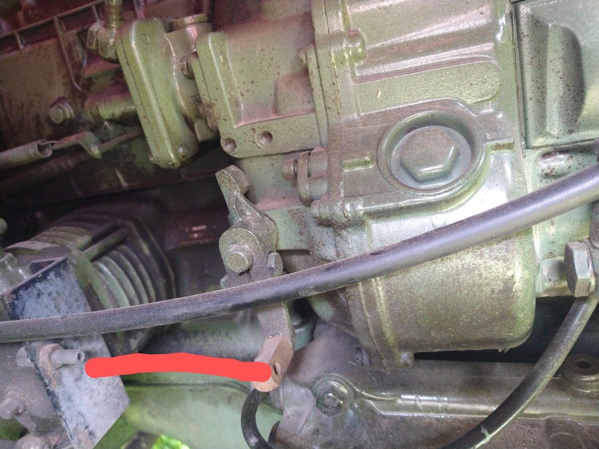

Hallo. Ich habe keinen Leerlauf mehr an meinem MB 1113 Ex-Feuerwehr (1988). Offenbar habe ich die Feder + Befestigung am Hebel der Einspritzpumpe verloren.
Ich lebe in Frankreich und kann nirgendwo genau das finden, was ich brauche. Kann mir jemand ein Bild schicken, wie das Original aussieht. Es wäre toll, wenn mir jemand die Teilenummer und den möglichen Lieferanten nennen könnte.

Hallo und willkommen,
bevor es jemand anderes anmerkt: Die Fahrgestellnummer ist für jeden, der hier helfen will, eine gute Unterstützung bei der Suche nach der passenden Teileinformation.
Außerdem sieht es für mich so aus als würde da ein kompletter Bowdenzug fehlen, ich bin aber kein Mercedesfahrer...

das sollte in diesem Fall sogar ohne Fgst gehen: Leerlaufversteller A 352 300 14 07
Zu sehen ist eine Handgasregulierung bei Nebenantrieb.
Walter
Walter

Hallo Walter,
dann geht der Punkt in diesem Fall eindeutig an Dich. Ich wollte nur vermeiden, dass Pirx schon wieder (berechtigt) Magengrimmen bekommt...
